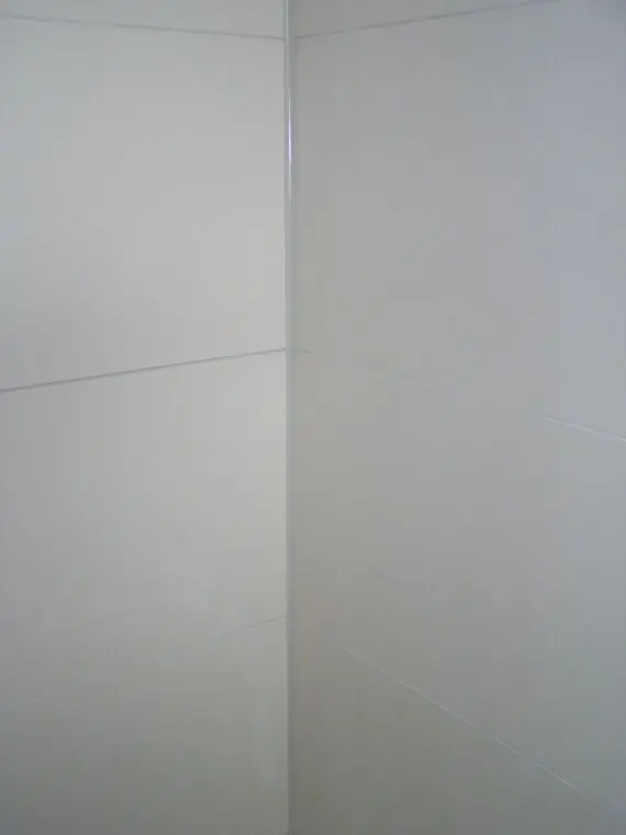

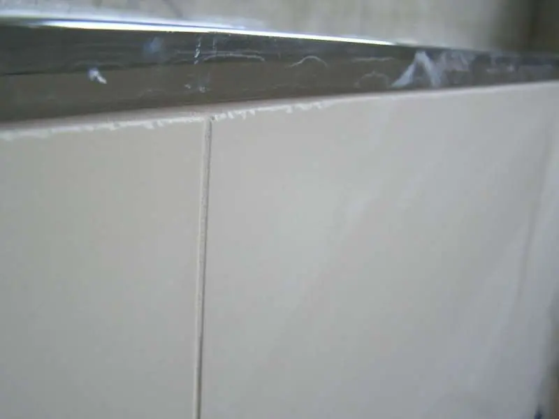

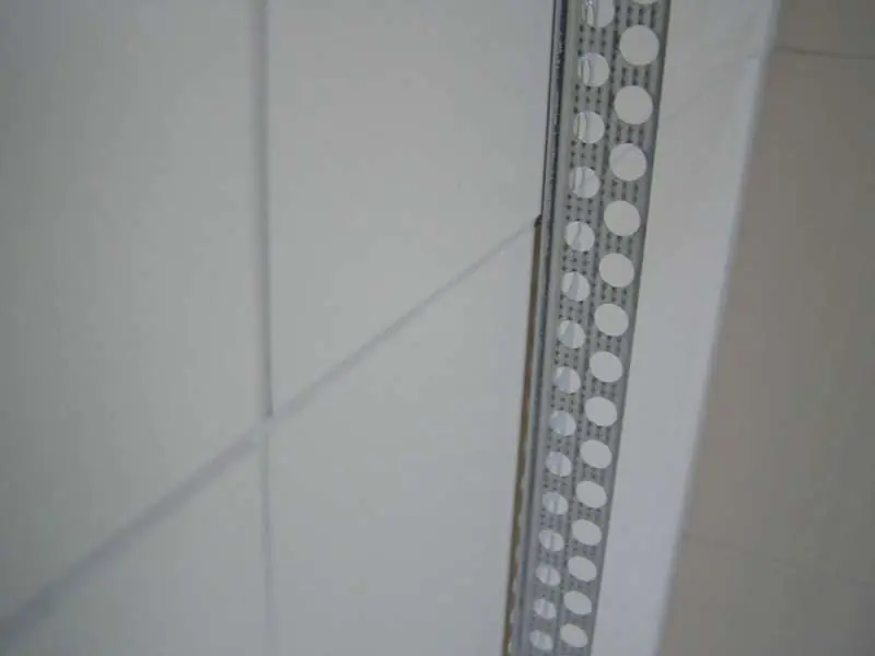

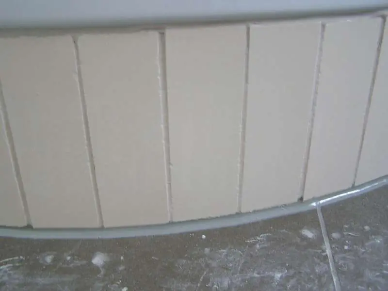

11750: Feinsteinzeug Wandfliesen im Bad: Verlegefehler, Mängel & Kosten für Gutachter? 05.02.2010
  • BAU.DE / BAU-Forum: 1. Bild zu Frage "Feinsteinzeug Wandfliesen im Bad: Verlegefehler, Mängel & Kosten für Gutachter?" im BAU-Forum "Ausbauarbeiten"
  • BAU.DE / BAU-Forum: 3. Bild zu Frage "Feinsteinzeug Wandfliesen im Bad: Verlegefehler, Mängel & Kosten für Gutachter?" im BAU-Forum "Ausbauarbeiten"
  • BAU.DE / BAU-Forum: 4. Bild zu Frage "Feinsteinzeug Wandfliesen im Bad: Verlegefehler, Mängel & Kosten für Gutachter?" im BAU-Forum "Ausbauarbeiten"
  • BAU.DE / BAU-Forum: 2. Bild zu Frage "Feinsteinzeug Wandfliesen im Bad: Verlegefehler, Mängel & Kosten für Gutachter?" im BAU-Forum "Ausbauarbeiten"
  1. ✨ Beurteilung des Sachverhalts durch verschiedene KI-Systeme 05.01.2026
  2. Feinsteinzeug: Höhenversatz & 'Mäusespuren' – Beurteilung 07.02.2010
  3. Update: Fliesenleger-Boss begutachtet Feinsteinzeug-Mängel 08.02.2010
