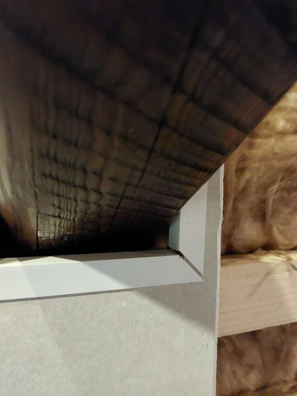

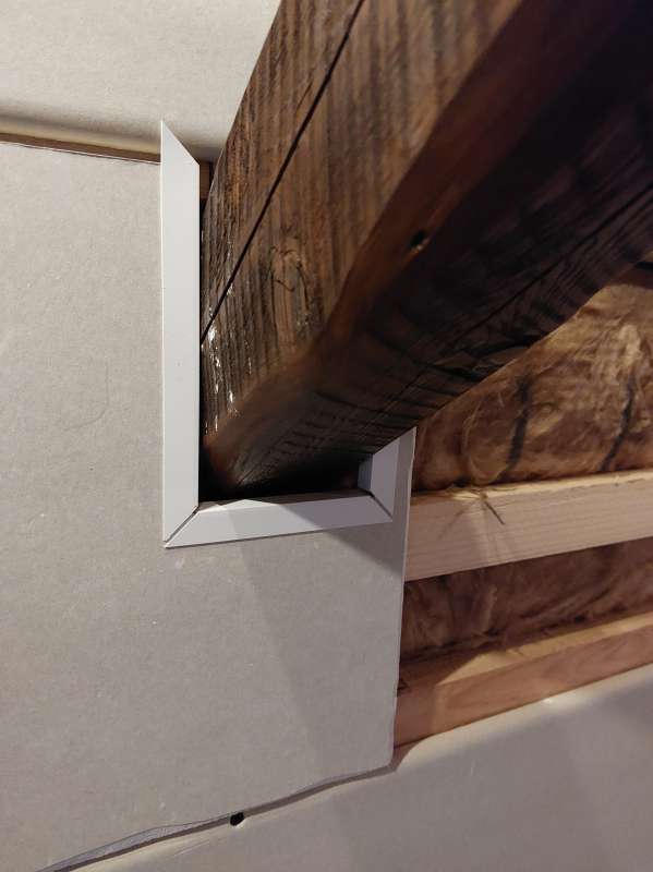

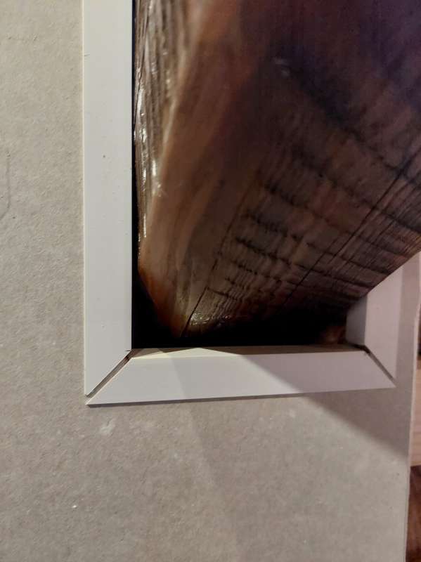

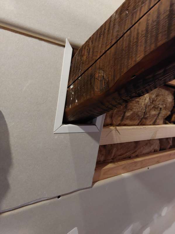

ich baue gerade in meinem Haus von 1956 den Dachboden aus.
Der Wunsch ist es, die Wände bis in die Spitze mit Trockenbauplatten auszubauen. Somit wären die Dachbalken sichtbar.
Ich scheitere im Moment aber an einer passenden Idee, diese mit den Trockenbauplatten zu umbauen und einen sauberen Anschluss zu haben. Gleichzeitig arbeiten die Balken natürlich und können nicht einfach mit angespachtelt werden.
Wie auf den Bildern zu sehen, hatte ich den Plan, diese Kunststoffprofile zu verwenden. Dadurch dass die Balken aber nicht gerade und oder rissig oder teilweise rund sind, sieht das aber überhaupt nicht gut aus.
Hat jemand von euch Erfahrung damit und könnte mir einen Denkanstoß geben wie ich das sinnvoll umbauen kann.
Besten Dank und Gruß Steven

  2. Dampfsperre im Trockenbau: Kehlbalken korrekt berücksichtigen
    Aber wo ist die Dampfsperre
    Du meinst vermutlich die Kehlbalken.
  3. Alternative: Deckenbalken mit Holzrahmenprofilen gestalten
    Ich würde es ganz anders machen...
    .... die Lücken nicht unauffällig mit schmalen weißen Kunststoffprofilen einrahmen, sondern mit auffälligen Holzrahmenprofilen als Gestaltungselement, in etwa in der Balkenfarbe. Weiter hinten in der Lücke, wo es nicht mehr so auffällt, muß natürlich abgedichtet werden (Dampfsperre!). Tipp: Was immer Sie als Dichtung verwenden, als optischen Abschluß zum Raum hin gibt es Silikon/Acryl auch in dunkelbraun.
  4. Gipskarton an Deckenbalken: Kellenschnittband für Dehnfugen
    Foto von Martin Kempf
    Kellenschnittband und anspachteln
    Nachdem die Balken nicht rechteckig sind, betont man dies mit jeder Leiste. Auf der anderen Seite haben die Hölzer ein Alter bei dem man davon ausgehen kann, dass kein Schwund mehr stattfindet sondern nur noch der jahreszeitliche Wechsel der Temperatur und Luftfeuchte ein Quellen und Schwinden verursacht. Ich würde vor dem Anbringen des Gipskartons den Balken mit 2 Lagen Kellenschnittband umwickeln und dies direkt anspachteln. Nach dem Schleifen der Spachtelmasse das Band oberflächenbündig abschneiden.
  5. 📌 Zusammenfassung der Diskussionsbeiträge - Stand: 08.01.2026
    Deckenbalken verkleiden im Altbau: Gipskarton-Lösungen & Risiken
    💡 Kernaussagen: Dieser Thread diskutiert die Verkleidung von Deckenbalken mit Gipskarton im Altbau, wobei verschiedene Aspekte wie Dampfsperre, Gestaltungsmöglichkeiten und die Berücksichtigung von Materialausdehnung behandelt werden. Es werden sowohl traditionelle als auch alternative Ansätze zur Verkleidung und Abdichtung der Balken vorgestellt, um ein optimales Ergebnis im Dachausbau zu erzielen.
    ⚠️ Wichtiger Hinweis: Bei der Verkleidung von Kehlbalken im Trockenbau ist die korrekte Anbringung einer Dampfsperre entscheidend, um Feuchtigkeitsschäden zu vermeiden. Beachten Sie hierzu den Beitrag Dampfsperre im Trockenbau: Kehlbalken korrekt berücksichtigen.
    ✅ Empfehlung: Eine interessante Alternative zur herkömmlichen Verkleidung bietet die Gestaltung der Deckenbalken mit auffälligen Holzrahmenprofilen, wie im Beitrag Alternative: Deckenbalken mit Holzrahmenprofilen gestalten beschrieben. Dies kann eine optisch ansprechende Lösung sein, um die Balken als Gestaltungselement hervorzuheben.
    🔧 Praktische Umsetzung: Um Risse zwischen Gipskarton und Deckenbalken zu vermeiden, empfiehlt es sich, Kellenschnittband als Dehnfuge zu verwenden, wie im Beitrag Gipskarton an Deckenbalken: Kellenschnittband für Dehnfugen erläutert. Dies ermöglicht es, die natürlichen Bewegungen des Holzes auszugleichen und ein dauerhaft sauberes Erscheinungsbild zu gewährleisten.
    👉 Handlungsempfehlung: Vor Beginn der Arbeiten sollte eine sorgfältige Planung erfolgen, um die spezifischen Gegebenheiten des Altbaus und die Anforderungen an Dämmung und Feuchtigkeitsschutz zu berücksichtigen. Es empfiehlt sich, verschiedene Optionen zu prüfen und gegebenenfalls Fachleute für Trockenbau und Altbausanierung zu konsultieren.
