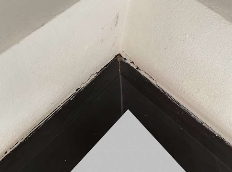

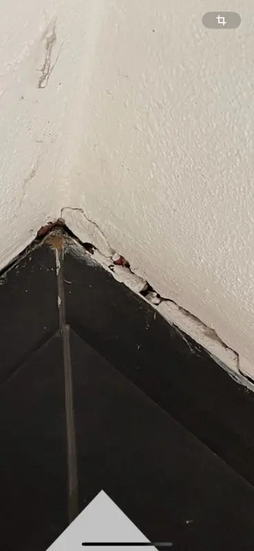

Hallo, bei mir zieht es leicht aus der Fuge zwischen der Fensterlaibung und dem Blendrahmen bei einem Gibelfenster im Dachgeschoss. Es wurde damals 1991 wohl nicht richtig ausgeführt oder es hat sich gedehnt. Nur die Spitze des Fensters hat eine etwas größere Lücke (ca. 8 bis 10 mm). Der restliche Bereich zwischen Fensterrahmen und Mauer ist fast geschlossen und dicht. Ich möchte aber trotzdem die komplette Dichtugn um den Blendrahmen abdichten.
Ich möchte die losen Mauerreste rauskratzen und dann mit Spachtelmasse die Lücke schließen und anschließend mit Silikon/Acryl alles abdichten. Aufgrund deer Bewegung des Daches würde ich wohl Silikon bevorzugen.
Frage: Muss ich iregndwas beachten und welche Spachtelmasse kann ich nehmen. Im Baumarkt blickt man kaum durch. Reicht eine Masse für Fugenrisse oder reicht spachtelmasse?
Vielen Dank für eure Hilfen.

    Ich empfehle Ihnen, die Fuge zwischen Fensterlaibung und Blendrahmen sorgfältig abzudichten, um Zugluft und Feuchtigkeit zu vermeiden. Da die Lücke bis zu 10 mm breit ist, sollten Sie folgendermaßen vorgehen:
    • Reinigung: Entfernen Sie zunächst alle losen Mauerreste und alten Dichtstoffe mit einem Spachtel.
    • Füllmaterial: Füllen Sie größere Lücken (über 5 mm) mit Hinterfüllmaterial (z.B. Rundschnur) auf, um den Verbrauch von Dichtmasse zu reduzieren und eine bessere Haftung zu gewährleisten.
    • Dichtstoff: Verwenden Sie für die Abdichtung entweder Silikon oder Acryl. Silikon ist elastischer und besser für Bereiche geeignet, in denen Bewegungen auftreten (z.B. durch das Dach). Acryl ist überstreichbar, was optische Vorteile bieten kann.
    • Auftragen: Tragen Sie den Dichtstoff mit einer Kartuschenpistole gleichmäßig auf und glätten Sie ihn anschließend mit einem Fugenspachtel oder einem angefeuchteten Finger.

    Der vorliegende Sachverhalt beschreibt eine typische Undichtigkeit an einem Gibelfenster im Dachgeschoss eines Gebäudes aus dem Jahr 1991. Die beschriebene Lücke von 8-10 mm zwischen Fensterlaibung und Blendrahmen ist nicht nur ein Zugluftproblem, sondern kann bei unsachgemäßer Abdichtung zu erheblichen Bauschäden führen. Die geplante Vorgehensweise, lose Mauerreste zu entfernen und mit Spachtelmasse zu verfüllen, ist grundsätzlich richtig, jedoch sind die Materialauswahl und die Ausführungstechnik entscheidend für den Erfolg.
    🔴 Gefahr: Die Verwendung von herkömmlicher Spachtelmasse oder Acryl in einer Fuge mit 8-10 mm Tiefe und Breite ist ungeeignet. Diese Materialien sind nicht für solche Dimensionen ausgelegt und werden reißen oder sich lösen, was zu undichten Stellen und potenziellen Wasserschäden führt. Zudem kann die Bewegung des Daches (thermische Ausdehnung) die Abdichtung zerstören, wenn kein elastisches Material verwendet wird.
    ➕ Ergänzung: Für die Abdichtung von Anschlussfugen am Fenster ist ein spezielles System aus Kompriband (vorkomprimiertes Dichtband) oder ein elastischer Dichtstoff wie MS-Polymer (Hybriddichtstoff) zu empfehlen. Diese Materialien sind dauerelastisch, überbrücken größere Spalten und haften auf den meisten Untergründen. Silikon ist zwar elastisch, aber oft nicht überstreichbar und neigt zur Verschmutzung. Acryl ist nicht dauerelastisch und reißt bei Bewegung.
    ⚠️ Korrektur: Die Annahme, dass Spachtelmasse für Fugenrisse ausreicht, ist fachlich falsch. Fugenrisse im Putz sind etwas anderes als eine offene Anschlussfuge zwischen Fenster und Mauerwerk. Hier ist eine fachgerechte Hinterfüllung mit einem Rundschnur-Profil (Fugendichtprofil) und anschließendes Abdichten mit einem geeigneten Dichtstoff erforderlich.
    👉 Handlungsempfehlung: Entfernen Sie alle losen Teile und reinigen Sie die Fuge gründlich. Bringen Sie eine Hinterfüllschnur (Durchmesser ca. 12-15 mm) in die Fuge ein, um die Tiefe zu reduzieren und eine dreiseitige Haftung zu vermeiden. Verwenden Sie dann einen hochwertigen MS-Polymer-Dichtstoff (z.B. von Soudal oder Ottoseal) und glätten Sie die Fuge mit einem Glättmittel. Für eine dauerhafte und fachgerechte Lösung empfehlen wir, einen Fensterbauer oder Bausachverständigen zu konsultieren, insbesondere wegen der Dachbewegung und der Höhe des Gibelfensters.

  2. Fensteranschluss sanieren: Acryl statt Silikon – Anleitung
    Sanierungsvorschlag
    Versuche, dass Du den Fensteranschluss etwa fünf Millimeter frei schneidest, und für den Fall dass dahinter ein Hohlraum entsteht, besorge Dir eine Schaumstoff-Rundschnur in der Breite um den Bereich auszufüllen, und gehe dann mit Fugen Acryl drüber - Vorteil gegenüber Silicon, Acryl kann gestrichen werden.
