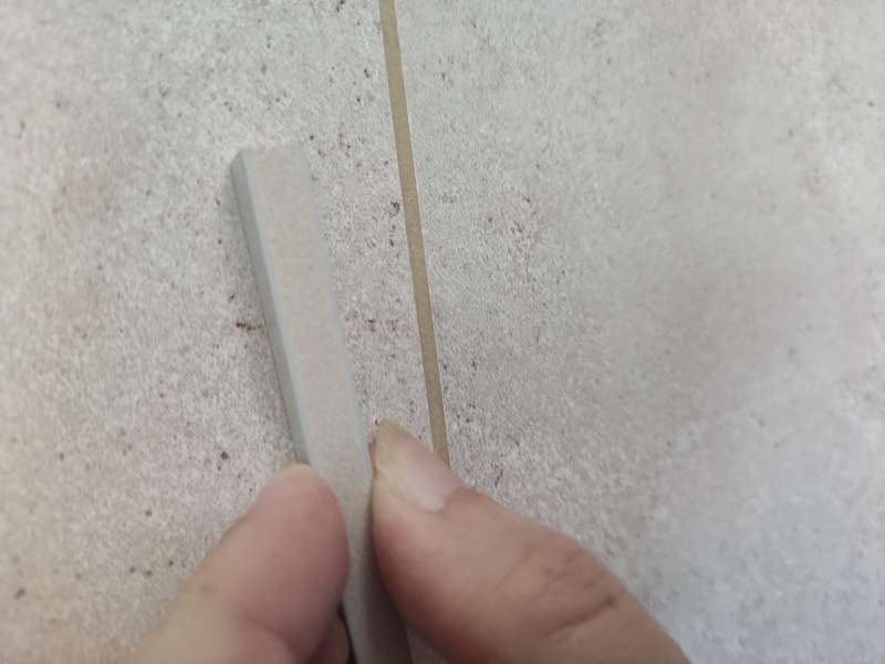

Fliesenfugen: Gleiche Farbnummer, dunkleres Ergebnis?
Fliesenfuge
Es wurde tatsächlich die gleiche Farbnummer verwendet -
Verarbeitungsfehler: Falsches Fugenbunt verwendet?
Fliesenfugenfarbe: Herstellerfehler möglich bei dunkler Fuge?
Fliesenfuge
Fugenfarbe steht auch so auf der Verpackung drauf. Fugenfarbe überall gleich und überall zu dunkel. Kann das Herstellerfehler sein? -

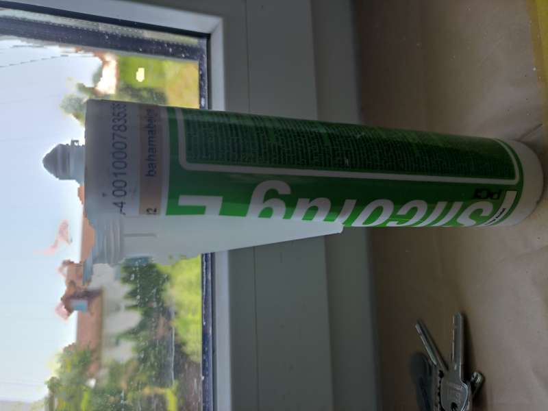

Fliesenfuge oder Silikonabdichtung: Was ist auf dem Bild?
Nachfrage
Ist das Bild die Fliesenfuge oder die Siliconabdichtung? -
Farbechtheit: Mineralische Fuge vs. Silikon in Bahamabeige
Klarstellung: Foto zeigt Fliesenfuge, nicht Silikonfuge
Fliesenfuge
Foto ist Fliesenfuge, nicht die Silikonfuge -
