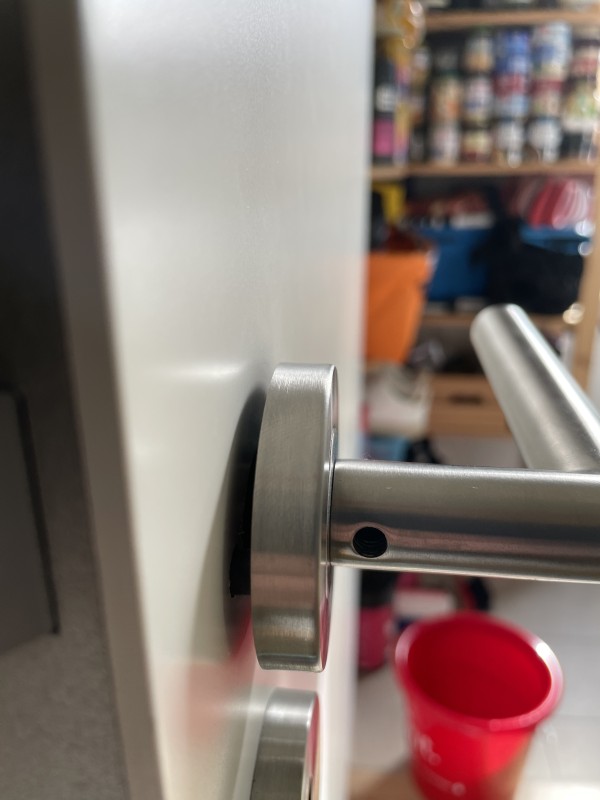

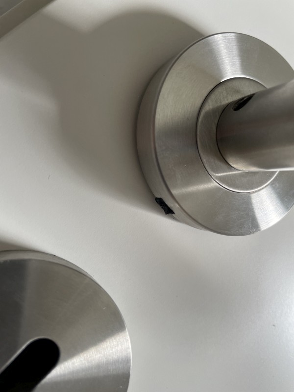

Wie bekomme ich die Rosette am türdrücker ab? Da ist unten eine nut aber die Rossete geht nicht ab

  2. Türdrücker-Demontage: Klinkengarnitur zuerst entfernen
    Die geht auch nicht ab,
    wenn du nicht vorher die Klinkengarnitur demontierst.
  3. Türdrücker-Demontage: FUHR-Anleitung & Abhebel-Problem
    mit Klinkengarnitur
    meinst du die beiden Griffe? Die Madenschrauben habe ich da schon heraus gedreht. Aber die Griffe gehen nicht ab. Auf der Herstellerseite habe ich auch schon angefragt (Fuhr) Die schrieben mir ich soll unten mit einem schmalen Schraubendreher reinstecken und dann abhebeln. Das geht aber nicht. Ich verzweifle. Irgendwie muß das Ding doch runter gehen. Auf dem ersten Bild ist der Ring am griff dran und die Rossette ein extra Teil? wenn ich den Griff nach unten drücke dreht sich das innere Teil mit. Wie ist da die Rosette am Grif dran. Ich habe schon wie blöd am Griff gezugen aber der geht nicht ab. Finde auch nichts wie der Griff aufgebaut ist.
    Hilft das vielleicht? Rosettenheber?
    Web-Link
  4. Türdrücker-Demontage: Klinken mit Kraft abziehen!
    Klinken ab
    Schon mal etwas herzhafter an den Klinken gezogen. Die sitzen gerne mal etwas fester.
  5. Klinken-Demontage: Madenschrauben entfernt, Griff klemmt!
    ja habe ich gerade geschrieben
    Ja hab an den Klinken schon wie blöd gezogen. Die gehen nicht ab. Das kann doch eigentlich nicht sein. Zu was sind an den Klinken die Madenschrauben dran. Und die Madenschrauben sind ganz weg. wie bekomme ich die klinken ab ohne die Türe zu beschädigen? wenn die Tür beschädigt wird werde ich ans Kreuz genagelt. (:
  6. Rosette abhebeln: Griff gegen Rosette drücken!
    unten und oben knapp etwas unter die Kante der Rosette legen...
    und dann, mit der dritten Hand 😉 gegen den Griff drücken!

    Viedeo angeguckt
    Hilft aber nicht. Guck mal mein Bild mit dem Griff an da ist noch eine Scheibe dran. Wenn Griff nach unten gedrückt wird dreht sich die mit . Die Rosette bleibt stehen. Ergo sind das Rosette und griff mit Scheibe.

    Zusätzlich verschraubt?
    Ich hatte schon ähnliche Klinken mit zusätzlichen Federn in der Rosette (weil schwere Griffe). Dann müssen auf jeden Fall die Abdeckkappen erst vorsichtig abgezogen werden. Am besten mit einem breiten Stechbeitel um die Tür nicht beim Hebeln zu zerkratzen. An der Nut müsste es auch gehen, die Tür dann z.B. mit was dünnem aber stabilen (Plastik) schützen. Wenn die Kappen dann ab sind sieht man die Schrauben, das sind dann ggf. auch Hülsenschrauben (beidseitig verbunden). Vielleicht ist die Feder aber auch nur auf einer Seite. So oder so müssen die Kappen aber ab um an die Schrauben zu kommen.
  12. Rosette demontieren: Verschraubung hinter Rosette vermutet
    Ja
    So hat mir der Hersteller geschrieben. Die Rosette muss ab und dahinter sei die Verschraubung. Aber ich bekomme die Scheis Rosette nicht ab. Es gibt einen Rosettenheber zu kaufen. Ich versuche mal mir was ähnliches zu basteln
  13. Rosette demontiert! Madenschraube im Griff unnötig?
    So
    Jetzt habe ich die Rosette abbekommen. War das ein Drama. Der Rest ging dann leicht. Wieder anschrauben und gut ist es gewesen. Nur warum da im Griff noch eine Madenschraube dran ist erschließt sich mir nicht. Die ist doch unnötig wie ein Kropf

  15. Rosette abziehen: Schraubendreher nutzen & ziehen!
    Einen kleineren Schlitzschraubendreher rein stecken und zu dir ziehen.
    zu 12. Die Madenschraube sollte in der Regel die Griffstücke beieinander halten.
