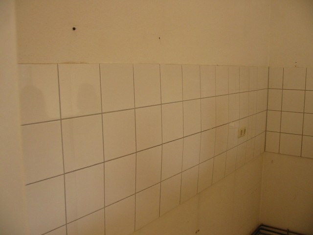

auf einer Rigipswand ist ein Fliesenspiegel (Küche) von ca. 2,80 x 80 cm verklebt und verfugt (Mörtel). Die Fliesen sind 20 x 20 cm groß, es sind also 4 Reihen a 14 Fliesen. Das ganze erfolgte vor ca. 11 Jahren.
Beim Auszug präsentierte mir der Mieter einen beschädigten Fliesenspiegel, wobei die beiden inneren Fliesenreihen ca. 1 - 2 cm an der Längsfuge entlang (Großteil der 2,80 m) in den Raum hinein gewölbt sind. Sechs Fliesen sind geplatzt (1 in der zweiten, 4 in der dritten, 1 in der vierten Reihe von oben). Es handelt sich um einen von links oben nach rechts unten fortsetzenden Riss.
Der Mieter behauptet nun, dass sich der Fliesenkleber der beiden inneren Reihen gelöst hätte. Solange die Küche davor gestanden habe bzw. die Oberschränke darüber gehangen haben, sei der Fliesenspiegel dadurch gehalten worden. Als beim Auszug die Küche entfernt worden ist, sei der Fliesenspiegel in sich zusammen gestürzt.
Ich habe eher die Vermutung, dass beim Abbau der Oberschränke etwas schief gegangen ist und diese von oben auf den Rand des Fliesenspiegels gefallen oder zu heftig aufgestützt worden sind. Inwieweit die Rigipswand hierbei eine geringere Belastbarkeit bedingt, weiß ich nicht.
Gibt es Experten, die mir diese Fragen - evtl. sogar aus eigener Erfahrung - beantworten können:
1. Können Fliesen platzen, wenn sich der Kleber im Laufe der Jahre löst?
2. Kann eine Rigipswand im Laufe der Jahre so arbeiten, dass nach einer Belastungsveränderung (Oberschränke abgebaut, Unterschränke abgerückt) die Wand quasi in sich zusammen gedrückt wird und den Fliesenspiegel nach außen drückt? Müsste sich die Wand nicht eher dehnen, da das Gewicht der Oberschränke wegfällt?
3. Sind andere Gründe für das Aufwölben der Fliesen denkbar?
Auffällig ist natürlich, dass dieses Problem genau am Tag des Auszugs auftritt. Ein Foto ist angehangen.
Ich wäre dankbar für jeden Hinweis.

Ich beurteile die Situation wie folgt: Ein Fliesenspiegel auf einer Rigipswand, der sich nach 11 Jahren löst, deutet auf verschiedene mögliche Ursachen hin. Dazu gehören:
- Feuchtigkeit: Eindringende Feuchtigkeit hinter den Fliesen kann den Kleber aufweichen und die Rigipsplatte beschädigen. 🔴
- Falscher Kleber: Die Verwendung eines ungeeigneten Klebers für Gipskartonplatten kann zu Haftungsproblemen führen.
- Überlastung: Zusätzliche Belastung durch Oberschränke oder andere Anbauten kann die Belastbarkeit der Wand überschreiten.
- Materialermüdung: Im Laufe der Zeit kann der Kleber seine Haftkraft verlieren.
- Prüfung des Untergrunds: Die Rigipswand muss tragfähig, sauber und trocken sein.
- Verwendung eines geeigneten Fliesenklebers: Verwenden Sie einen flexiblen Fliesenkleber, der speziell für Gipskartonplatten geeignet ist (z.B. Dispersionskleber oder Reaktionsharzkleber).
- Grundierung: Eine Grundierung verbessert die Haftung des Klebers auf der Rigipswand.
- Entkopplungsmatte: Bei größeren Flächen oder zu erwartenden Spannungen kann eine Entkopplungsmatte zwischen Rigips und Fliesen sinnvoll sein.
👉 Handlungsempfehlung: Lassen Sie die betroffene Stelle von einem Fachmann (Fliesenleger oder Trockenbauer) begutachten, um die genaue Ursache festzustellen und die geeigneten Sanierungsmaßnahmen zu ergreifen.

- … auf einer Rigipswand ist ein Fliesenspiegel (Küche) von ca. 2,80 x …
- … 80 cm verklebt und verfugt (Mörtel). Die Fliesen sind 20 x 20 cm groß, es sind also 4 Reihen a 14 Fliesen. Das ganze erfolgte vor ca. 11 Jahren. …
- … präsentierte mir der Mieter einen beschädigten Fliesenspiegel, wobei die beiden inneren Fliesenreihen ca. 1 - 2 cm an der Längsfuge entlang …
- … (Großteil der 2,80 m) in den Raum hinein gewölbt sind. Sechs Fliesen sind geplatzt (1 in der zweiten, 4 in der dritten, 1 …
- … Der Mieter behauptet nun, dass sich der Fliesenkleber der beiden inneren Reihen gelöst hätte. Solange die Küche davor …
- … gestanden habe bzw. die Oberschränke darüber gehangen haben, sei der Fliesenspiegel dadurch gehalten worden. Als beim Auszug die Küche entfernt worden ist, sei der Fliesenspiegel in sich zusammen gestürzt. …
- … schief gegangen ist und diese von oben auf den Rand des Fliesenspiegels gefallen oder zu heftig aufgestützt worden sind. Inwieweit die Rigips …
- … 2. Kann eine Rigipswand im Laufe der Jahre so arbeiten, dass nach einer Belastungsveränderung (Oberschränke abgebaut, Unterschränke abgerückt) die Wand quasi in sich zusammen gedrückt wird und den Fliesenspiegel nach außen drückt? Müsste sich die Wand nicht eher …
- … 3. Sind andere Gründe für das Aufwölben der Fliesen denkbar? …
