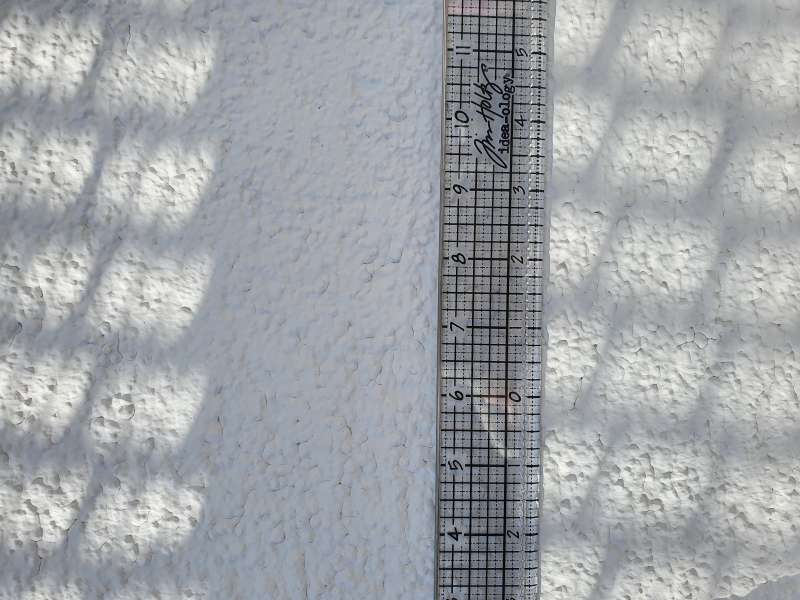

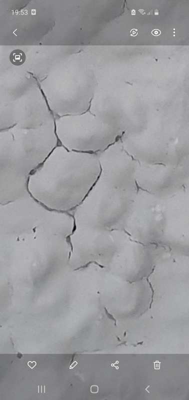

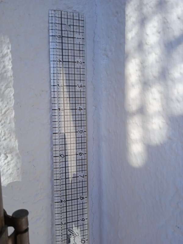

Hallo Zusammen
Wir haben letzte Woche unsere Fassade vom Malerbetrieb streichen lassen.
Nach ein paar Tagen vielen uns die vielen Risse in der Fassade auf. Gestrichen wurde mit Brillux Protect auf silikon harzbasis.
Ist sowas aufgrund der Hausfassade Putz normal?

  2. Fassadenanstrich: Mikrorisse – Kein funktionaler Mangel
    Ist wohl i.O.
    Das sind doch nur Mikrorisse in der Oberfläche. Sehe hier keinen technischen bzw. funktionalen Mangel.
    Risse sieht man aus gebrauchsüblichem Betrachtungsabstand nicht, also wohl auch kein optischer Mangel.
  3. Fassadenanstrich: Verarbeitungsmängel – Grundierung & Auftrag
    Vermutlich nicht optimal verarbeitet,
    schlecht grundiert und oder etwas zu dick (flüssig) aufgetragen. Und der durchgängigen Riss hätte sicher durch eine fachgerechte Vorbereitung vermieden werden könne.
    Was ist denn für ein Putz drunter?
