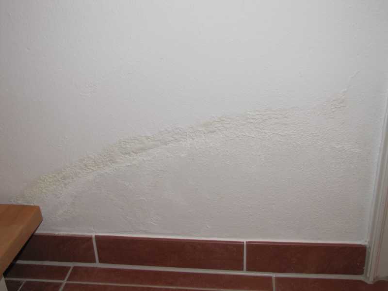

ich stehe vor einem Rätsel. In meinem gut isolierten Keller eines 7 Jahre alten Neubaus habe ich an manchen Kellerwänden in ca. 30 cm Höhe plötzlich sich ablösende Wandfarbe.
Der letzte Anstrich ist. ca. 6 Monate alt. Bislang dachte, dass evtl. Putzwasser mit irgendeiner Chemie dagegen gespritzt wurde, sodass sich die Farbe auflöst.
Darauf habe ich den Putz an den Stellen komplett bis auf den Stein abgekratzt, und mit neuem Füllspachtel und Sandbeigabe neu verputzt.
Jetzt Stelle ich fest, dass ein Raum weiter das gleiche Phänomen auftritt. Auch dieser Raum wurde vor 6 Monaten neu gestrichen, ist beheizt (Fußbodenheizung ) und trocken.
Alle Problemwände haben eins gemeinsam: Sie nicht nicht die äußeren verputzten Betonwände, sondern die innenliegenden, verputzten Wände auf normalem Ziegelstein.
Auffallend auch, dass nur ein durchgehender Streifen in ca. 30 cm Höhe zu bemängeln ist. Die ist in etwa auch die Höhe bei der die erste Ziegelreihe endet. Zufall?
Der Putz darunter konnte ich mit dem Spachtel zu wegkratzen. Ich sollte vielleicht erwähnen, dass der Putz beim Neubau im Winter aufgebracht wurde und Aufgrund Sparmaßnahmen des Generalübernehmer's und dessen Bauleiter einmal vor Austrocknung durchgefroren ist.
Aber warum nur diese Stellen? Was kann dazu führen dass sich Farbe nach Monaten ablöst und nur in dieser Höhe?
Vielen Dank für fachkundige Tipps!

    Ich sehe, dass Sie ein Problem mit sich ablösender Wandfarbe, Blasenbildung und Kristallisation in Ihrem Keller haben. Da es sich um einen Neubau handelt, kommen verschiedene Ursachen in Frage.
    🔴 Gefahr: Die Ablösung der Farbe, Blasenbildung und Kristallisation deuten auf Feuchtigkeit im Mauerwerk hin. Unbehandelt kann dies zu Schimmelbildung und Bauschäden führen.
    • Feuchtigkeit: Eine unzureichende Abdichtung des Kellers gegen Erdfeuchtigkeit kann die Ursache sein. Auch Kondensation durch mangelnde Belüftung ist möglich.
    • Salzausblühungen: Die Kristallisation deutet auf Salzausblühungen hin. Diese entstehen, wenn Feuchtigkeit Salze aus dem Mauerwerk löst und an der Oberfläche verdunstet.
    • Falsche Farbwahl: Die verwendete Farbe ist möglicherweise nicht für feuchte Keller geeignet.
    • Untergrund: Der Untergrund (Putz, Spachtel) könnte nicht ausreichend vorbereitet oder ungeeignet sein.
    • Ursachenforschung: Lassen Sie die Ursache der Feuchtigkeit von einem Fachmann (z.B. Bausachverständiger) untersuchen.
    • Feuchtigkeitsmessung: Führen Sie eine Feuchtigkeitsmessung des Mauerwerks durch.
    • Sanierung: Entfernen Sie die betroffene Farbe und sanieren Sie den Untergrund. Verwenden Sie diffusionsoffene, mineralische Anstriche.
    • Belüftung: Sorgen Sie für eine ausreichende Belüftung des Kellers.
    👉 Handlungsempfehlung: Bevor Sie die Wand neu streichen, klären Sie unbedingt die Ursache der Feuchtigkeit ab und beheben Sie diese fachgerecht. Andernfalls wird das Problem erneut auftreten.
    2. KI-Analyse (DeepSeek): Wandfarbe löst sich: Ursachen & Sanierung
    Der vorliegende Sachverhalt beschreibt ein wiederkehrendes Problem mit sich ablösender Wandfarbe und Blasenbildung in einem 7 Jahre alten Neubau. Die Schäden treten ausschließlich an innenliegenden Ziegelwänden in einer Höhe von ca. 30 cm auf, was auf eine spezifische Ursache hindeutet. Die Tatsache, dass der Putz im Winter aufgebracht wurde und durchgefroren ist, ist ein kritischer Hinweis auf mögliche Frostschäden im Putzgefüge.
    🔴 Gefahr: Die beschriebenen Kristalle und die Ablösung der Farbe deuten auf eine aktive Feuchtewanderung aus dem Mauerwerk hin. In Kombination mit dem durchgefrorenen Putz besteht die Gefahr von Salzausblühungen (z.B. Nitrate oder Sulfate), die den Putz von innen heraus zerstören. Dies kann zu einer dauerhaften Schädigung des Mauerwerks führen, wenn die Ursache nicht behoben wird.
    ➕ Ergänzung: Die Konzentration der Schäden auf die Höhe von 30 cm ist typisch für aufsteigende Feuchtigkeit oder einen kapillaren Feuchtetransport im Mauerwerk. Auch wenn der Keller beheizt ist, kann eine unzureichende Horizontalsperre oder eine Beschädigung der Abdichtung vorliegen. Die Kristalle sind ein starkes Indiz für hygroskopische Salze, die Feuchtigkeit aus der Raumluft binden.
    ⚠️ Korrektur: Die Annahme, dass Putzwasser oder Chemie die Ursache sei, ist angesichts des systematischen Musters und der Kristallbildung unwahrscheinlich. Es handelt sich vielmehr um einen bauphysikalischen Prozess, der durch die Frostschädigung des Putzes begünstigt wird. Ein einfaches Abkratzen und Neuverputzen ohne Beseitigung der Feuchtequelle wird das Problem nicht lösen.
    👉 Handlungsempfehlung: Beauftragen Sie umgehend einen zertifizierten Bausachverständigen oder einen Fachbetrieb für Feuchtesanierung. Lassen Sie eine genaue Analyse der Kristalle (Salzart) und eine Messung der Mauerwerksfeuchte durchführen. Vor einer Sanierung muss die Feuchtequelle (z.B. defekte Abdichtung, fehlende Horizontalsperre) identifiziert und abgestellt werden. Ein bloßes Überstreichen oder erneutes Verputzen ohne Ursachenforschung ist kontraproduktiv und kann zu massiven Bauschäden führen.
