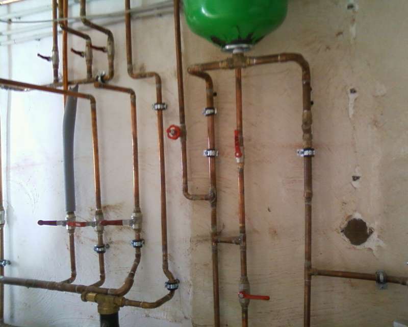

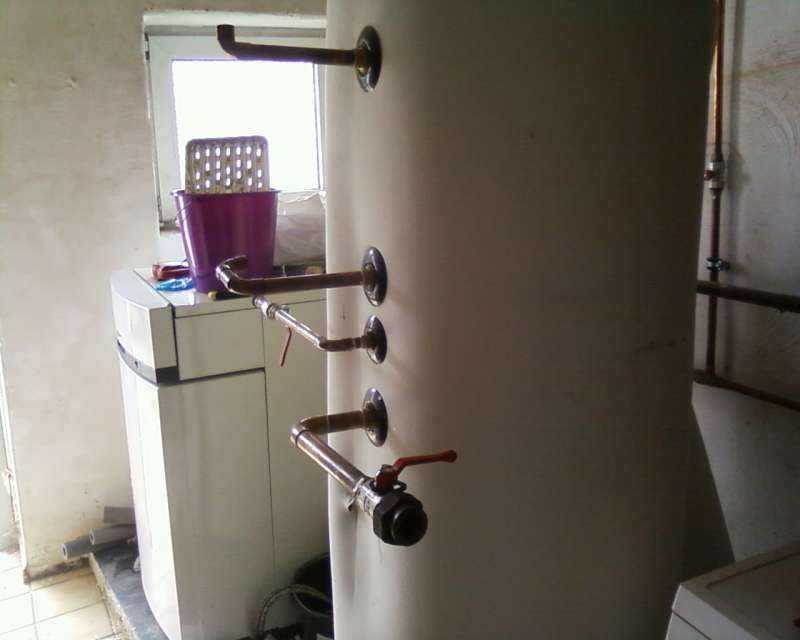

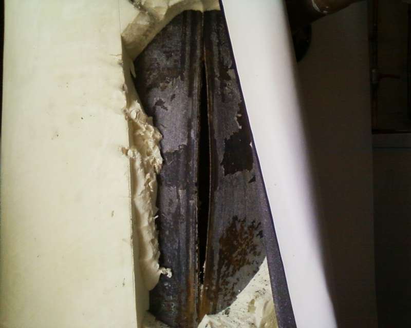

15070: Warmwasserspeicher geplatzt: Ursachen, Garantieansprüche & Versicherungsschutz? 20.06.2011
  2. Überdruckventil defekt? Ursache für geplatzten Speicher 20.06.2011
  3. Membranausdehnungsgefäß prüfen: Funktion, Anschluss, Druck! 21.06.2011
  4. Warmwasserspeicher: Bilder & Infos zum Membranausdehnungsgefäß 21.06.2011
    • BAU.DE / BAU-Forum: 2. Bild zu Antwort "Warmwasserspeicher: Bilder & Infos zum Membranausdehnungsgefäß" auf die Frage "Warmwasserspeicher geplatzt: Ursachen, Garantieansprüche & Versicherungsschutz?" im BAU-Forum "Heizung / Warmwasser"
    • BAU.DE / BAU-Forum: 1. Bild zu Antwort "Warmwasserspeicher: Bilder & Infos zum Membranausdehnungsgefäß" auf die Frage "Warmwasserspeicher geplatzt: Ursachen, Garantieansprüche & Versicherungsschutz?" im BAU-Forum "Heizung / Warmwasser"
    • BAU.DE / BAU-Forum: 3. Bild zu Antwort "Warmwasserspeicher: Bilder & Infos zum Membranausdehnungsgefäß" auf die Frage "Warmwasserspeicher geplatzt: Ursachen, Garantieansprüche & Versicherungsschutz?" im BAU-Forum "Heizung / Warmwasser"
  5. Zusätzliches Membranausdehnungsgefäß bei Solaranlage nötig? 21.06.2011
  6. Lösung: Ursache für geplatzten WW-Speicher gefunden! 21.06.2011
  7. Fehlendes Ausdehnungsgefäß: Ursache für Speicher-Schaden? 21.06.2011
