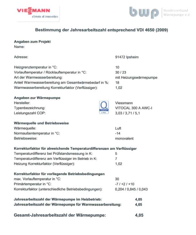

wir sind an der Planung für unser Haus. Von den vielen Angeboten kommt momentan nur eines in Frage.
Es ist ein KfW55 Haus, Fertighaus, Holzständerbauweise o. Keller mit 181 m²² Nutzfläche. Ca. 175 m²² Wohnfläche. Fenster: 3-fach Verglasung mit Ug-Wert von: 0,5. Wände: U-Wer von 0,12.
Als Heizung ist eine Viessmann Vitocal 300-A mit angeboten. Laut Verkäufer ist diese dafür das optimale Gerät. Beheizt wird mit Fußbodenheizung.
Wenn man jetzt 10 Leute nach Ihrer Meinung, zw. Heizung, frägt, bekommt man 11 verschiedene Antworten. Wird sind hier leider ein bisschen aufgeschmissen, weil wir nicht wissen, was wir glauben sollen. Jemand anders meint wieder, dass wir unbedingt eine Solaranlage brauchen, von welcher aber Andere wieder abraden, da man ja mit dieser WP nicht soviel Kosten hat. (ca. 500 € im Jahr für Heizung u. WW)
Laut VDI4650, hat dies WP für unser Bauvorhaben eine JAZ von 4,05. Ist das gut?
Wie würdet Ihr bei einem solchen Bauvorhaben an die Heizung rangehen? Pellet, Öl od. Gas kommt für uns nicht in Frage. Erdsonde zu teuer, Erdkollektor zu wenig Platz, Luft-Luft schon viele zu abgeraten. Bleibt also nur noch Luft-Wasser WP.
Falls noch Daten benötigt werden, liefere ich diese gerne nach.
Schon mal vielen Dank für eure Antworten

wird von Verkäufern nahezu Alles 😉 Die 300-A gehört m.E. nicht zur neusten Generation der LWP. So wird z.B. der Verdampfer lediglich stufenweise geschaltet. Neuere Geräte arbeiten hier stufenlos. Echt beurteilen kann man LWP nur, wenn die COP- und Leistungskennlinien über dem gesamten Arbeitsbereich vorliegen.
Eine STA ist durchaus verzichtbar, da in einem Einfamilienhaus selten effizient. Eine JAZ von 4,05 dürfte eher Wunschtraum bleiben. Besonders bei LWP ist eine exakte Dimensionierung/Berechnung (Heizlastberechnung, Raumheizlast, Heizflächen, Hydraulik) erforderlich, um im späteren Betrieb eine annähernd gute JAZ zu erreichen. Zudem sollte man vorher prüfen, ob für die spezifischen Rahmenbedingungen eine LWP überhaupt geeignet ist. -

Wenn es wirklich ein eff 55-Haus ist, biste mit einer L-W-WP eigentlich gut bedient. Was niemand weiß: 1. ist es ein eff 55- Haus. Die beiden Werte sind zwar nicht schlecht, beim Fenster aber nichtssagend, der Uw ist entscheidender (also der Rahmen. Haustür? Wände 0,12, nicht schlecht, aber wirklich die gesamte Wand, oder im Gefach?
Zur Anlage: leider findet man keine Angaben, was die Pumpe macht, wenn es kälter als 2 Grad ist, da gehen gerade die LW-WP"s in die Knie. na ja, und grad im Winter, soll es ja manchmal kälter werden.
Dann die Frage zur KWLAbk., vorhanden, oder nicht? Fazit: ob die Pumpe ausreichend ist, kann man nur nach erfolgter Heizlastberechnung sagen, weil da auf die Besonderheiten der Benutzung eingegangen wird. Ebenfalls von entscheidender Bedeutung ist der Warmwasserverbrauch: erhöhter Bedarf? Und dann zum Thema Solar: brauchen braucht es man nicht, nur, um ohne nen Eff 55 nachzuweisen, bedarf es schon einiges, was ich bei den o.g. Zahlen so noch nicht sehe, aber das ist ein anderes Thema. -

Vielen Dank für die Antworten, in ...
Vielen Dank für die Antworten, in Vielen Dank für die Antworten,
in der Anlage habe ich was von der LWP hochgeladen. Könnt Ihr damit was anfangen? -
JAZ-Wert LWP: Heizbetrieb & WW-Bereitung identisch? Unlogisch!
Wie kann
die JAZ einer LWP für Heizbetrieb u. WW-Bereitung identisch sein? 😉 -

Mir sagt ja der COP-Wert immer mehr ... 🙂. Da kann nicht so viel dran gedreht werden. Heizungsvorlauf 30 °? Rücklauf 23 °? Also, mit der Anlage würd ich mal das Konzept hinterfragen, da scheint mir doch einiges "getunt" zu sein ... -
