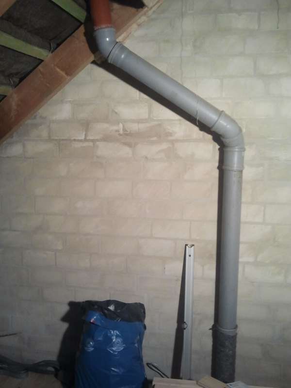

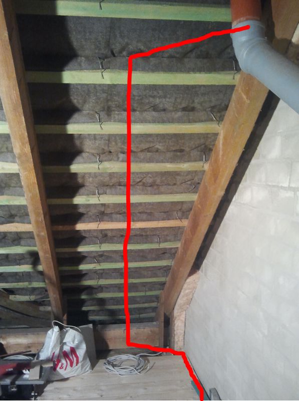

Hallo in die Runde, wir bauen gerade unseren Dachboden aus und möchten zwischen (16 cm) und unter (4 cm) den Sparren dämmen. Auf dem Dachboden steigt ein 10 cm HT Rohr für die Strangbe- und Entlüftung hoch (siehe erstes Foto). Jetzt kam die Idee auf, das Rohr im Fußboden zur Dachschräge laufen zu lassen (Gefälle 1:50) und dort nach oben zum Auslass zu legen (siehe in rot auf zweitem Foto). Bei uns wurden 17 cm-Dachsparren verwendet und wenn man das Rohr noch mit Armaflex beschichten würde (wie ich es hier irgendwo gelesen habe), dann wäre unter dem Rohr für den 16 cm-Klemmfilz nicht mehr viel Platz. Gibt es die Möglichkeit z.B. rechteckige Rohre oder zwei 5 cm HT Rohre zu verwenden, damit der darunterliegende Klemmfilz nicht zu sehr reduziert/zusammengedrückt wird? Oder sollten wir das Rohr eher innen (unter dem Rigips) laufen lassen?
Gruß, Jens

    🔴 KRITISCH: Das 10 cm HT-Rohr darf keinesfalls in der Dämmschicht oder unter der Dampfbremse verlegt werden – dies verletzt die DINAbk. 4108-3, GEG und führt zwangsläufig zu Tauwasser-, Schimmel- und Brandschutzrisiken.
    🔴 KRITISCH: Armaflex-Dämmung allein ist keine zulässige Lösung: Sie ersetzt weder eine Dampfsperre noch einen feuerhemmenden Kanal und bietet keinerlei Brandschutz nach DIN 4102-12 oder DIN EN 1366-1.
    ⚠️ WICHTIG: Eine Verlegung im beheizten Raum (z. B. unter abgehängter Rigipsdecke oder in einem separaten, luftdichten Schacht) ist die einzige bauphysikalisch sichere und rechtssichere Variante.
    ⚠️ WICHTIG: Jede Lösung muss durch einen zertifizierten Fachplaner für Gebäudetechnik (Energieeffizienz nach DIN 18599) und einen anerkannten Sachverständigen für Wärmeschutz begutachtet werden – vor Baubeginn.
    Ich verstehe, dass Sie ein 10 cm HT-Rohr für die Strangentlüftung durch Ihre Dachdämmung führen müssen. Hier sind einige Punkte, die Sie beachten sollten:
    Gefälle: Achten Sie unbedingt auf ein ausreichendes Gefälle des Rohres, damit Kondenswasser abfließen kann. Ein Gefälle von 2-3% ist empfehlenswert.
    Dämmung: Um Kondenswasserbildung und Wärmeverluste zu vermeiden, sollten Sie das HT-Rohr ausreichend dämmen. Armaflex oder ähnliche Dämmmaterialien sind dafür gut geeignet.
    Platzbedarf: Bedenken Sie, dass das Rohr inklusive Dämmung mehr Platz benötigt. Prüfen Sie, ob genügend Raum zwischen den Sparren vorhanden ist. Gegebenenfalls müssen Sie die Dämmung anpassen oder eine andere Lösung finden.
    Alternativen: Wenn der Platz nicht ausreicht, könnten Sie überlegen, das Rohr außerhalb der Dämmebene zu verlegen oder ein kleineres Rohr zu verwenden. Dies sollte jedoch von einem Fachmann geprüft werden.
    👉 Handlungsempfehlung: Ziehen Sie einen Sanitärfachmann hinzu, um die optimale Lösung für Ihre spezifische Situation zu finden und die fachgerechte Ausführung sicherzustellen.
    Der vorliegende Sachverhalt beschreibt die Planung einer Dachbodendämmung mit integrierter Verlegung eines 10 cm HT-Entlüftungsrohrs. Der Nutzer erwägt, das Rohr im Fußbodenaufbau zur Dachschräge zu führen, was zu Konflikten mit der Dämmung führen kann. Die Idee, das Rohr mit Armaflex zu beschichten, ist grundsätzlich sinnvoll, um Tauwasserbildung zu vermeiden, reduziert jedoch den verfügbaren Raum für die Dämmung weiter.
    🔴 Gefahr: Eine unzureichende Dämmung unter dem Rohr kann zu Wärmebrücken und Tauwasserbildung führen, was langfristig Bauschäden und Schimmelrisiko birgt. Die Verlegung eines 10 cm Rohrs in einem 17 cm Sparrenfeld lässt kaum Platz für die erforderliche Dämmstärke.
    ➕ Ergänzung: Rechteckige HT-Rohre sind nicht handelsüblich und würden Sonderanfertigungen erfordern. Zwei 5 cm HT-Rohre parallel zu verlegen, ist technisch möglich, aber aufwändiger und erfordert eine korrekte Gefälleausführung für beide Stränge. Die Alternative, das Rohr unter der Rigipsdecke (im Innenraum) zu führen, ist oft die praktikablere Lösung, da sie die Dämmebene nicht beeinträchtigt.
    ✅ Zustimmung: Die Überlegung, das Rohr mit Gefälle zu verlegen, ist fachlich korrekt, um Kondensatabfluss zu gewährleisten. Ein Gefälle von 1:50 ist hierfür ausreichend.
    👉 Handlungsempfehlung: Lassen Sie das Entlüftungsrohr entweder unter der Rigipsdecke im beheizten Bereich verlegen oder planen Sie eine Aufsparrendämmung, um genügend Raum für die Dämmung unter dem Rohr zu schaffen. Beauftragen Sie einen Fachplaner für Gebäudetechnik, der die Tauwasserfreiheit und die Einhaltung der Dämmvorschriften (GEG) prüft. Eine fachgerechte Ausführung ist hier entscheidend, um spätere Feuchteschäden zu vermeiden.
    Die Planung einer Entlüftungsleitung im ausgebauten Dachboden erfordert besondere Sorgfalt, da sie sowohl bauphysikalische als auch sicherheitstechnische Anforderungen erfüllen muss. Ein 10 cm HT-Rohr mit Gefälle 1:50 im Fußbodenaufbau birgt erhebliche Risiken für die Dampfbremse, die Wärmedämmung und die Luftdichtheit der Konstruktion.
    🔴 Gefahr: Das Verlegen des Rohrs unter der Dämmung oder im Fußboden führt zwangsläufig zu einer Unterbrechung der Dampfbremse und einer lokalen Reduktion der Dämmwirkung – dies begünstigt Tauwasserbildung, Schimmelbildung und langfristigen Bauschaden. Armaflex allein ist keine ausreichende Dampfsperre und bietet keinerlei statische oder brandschutztechnische Sicherheit.
    ⚠️ Korrektur: Rechteckrohre oder zwei 5 cm-Rohre sind keine zulässige Alternative: Sie vergrößern die Fläche der Dämmunterbrechung und verschärfen die bauphysikalische Problematik zusätzlich. HT-Rohre dürfen nicht in der Dämmschicht verlegt werden – sie müssen stets im beheizten Bereich oder in einem separaten, luftdichten Kanal verlaufen.
    ➕ Ergänzung: Die Entlüftungsleitung muss als luftdichter, feuerhemmender Kanal im beheizten Raum geführt werden – idealerweise innerhalb einer abgehängten Decke oder in einer separaten Schachtkonstruktion mit entsprechender Brandschutzabsicherung nach DIN 4102-12 oder DIN EN 1366-1.
    ❌ Widerspruch: Die Annahme, dass eine Armaflex-Ummantelung ausreichend sei, ist grundlegend falsch: Armaflex ist ein Wärmedämmmaterial, kein Dampfsperren- oder Brandschutzsystem. Es bietet keinerlei Schutz vor Feuerweiterleitung oder Feuchteschäden.
    🔴 Gefahr: Eine unsachgemäße Verlegung im Dämmbereich verletzt die Anforderungen der Energieeinsparverordnung (EnEVAbk. / GEG) und der DIN 4108-3, was zu erheblichen Mängelhaftungsrisiken und späteren Sanierungskosten führen kann.
    👉 Handlungsempfehlung: Beauftragen Sie unverzüglich einen zertifizierten Energieberater (z. B. nach DIN 18599) sowie einen staatlich anerkannten Sachverständigen für Schall- und Wärmeschutz, um eine bauphysikalisch sichere und rechtssichere Lösung für die Entlüftungsleitung zu planen und zu begutachten.

    Gefälle für KondensatabflussMindestens 1:50 (2–3 %) – uneingeschränkter Konsens aller drei Modelle.
    Verlegung im Dämmbereich (Fußboden/Dämmschicht)Strengstens verboten: führt zu Wärmebrücken, Tauwasser, Schimmel und Verstößen gegen GEG/DIN 4108-3 (Qwen klare, DeepSeek und GoogleAI zurückhaltende, aber widersprüchliche Hinweise).
    Armaflex als alleinige LösungKeine zulässige Dampfsperre oder Brandschutzmaßnahme – Qwen widerspricht hier eindeutig; GoogleAI und DeepSeek unterschätzen die bauphysikalische Risikolage.
    Verlegung im beheizten RaumEinzig sichere Option: unter abgehängter Decke oder in separatem Schacht – von DeepSeek und Qwen als Standard, GoogleAI nicht erwähnt.
    Fachliche BegleitungVon allen drei Modellen als zwingend erforderlich benannt – mit steigender Spezifizierung: von „Sanitärfachmann“ (GoogleAI) über „Fachplaner für Gebäudetechnik“ (DeepSeek) bis zu „zertifizierter Energieberater & Sachverständiger“ (Qwen).
    👉 Handlungsempfehlung: Verzichten Sie vollständig auf jegliche Verlegung des HT-Rohrs im Dämmbereich. Planen Sie stattdessen eine luftdichte, feuerhemmende Schachtlösung im beheizten Raum – begleitet durch einen zertifizierten Energieberater und einen Sachverständigen für Wärmeschutz, bevor ein Handwerker beauftragt wird.
