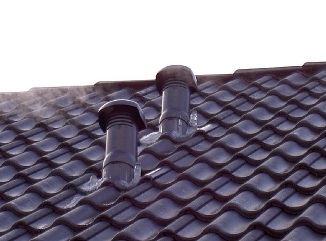

wir  -  und auch die Nachbarhäuser  -  haben das Problem, dass sich auf dem Dach (Nord-Seite) an den Entlüftungen (2*Kanal, 1*Gastherme, 1*Raumlüfter Bad) faustgroße Eisbrocken bilden, welche beim Antauen geschossartig auf die darunter liegende Einfahrt fallen. Dies ist zum einen gefährlich und zum anderen kann man keinen PKW in die Einfahrt stellen. Das Problem wurde hier bereits im Forum in den Artikeln 1605 (unter Heizung/WW) und 4918 (unter Dach) angesprochen, aber keine Lösung formuliert.
Wir haben bereits einen Dachdecker beauftragt, aber dort hieß es nur, man könnte Schneefanggitter über der Regenrinne anbringen, dann wäre die Haftung gegenüber Dritten bei Schäden ausgeschlossen. Das bringt uns aber sehr wenig, wenn wir selbst zu Schaden kommen.
Hat jemand so ein Problem bereits erfolgreich gelöst und kann uns seine Erfahrungen mitteilen?

    was spricht denn gegen Schneefanggitter oder Bretter, anders ...
    was spricht denn gegen Schneefanggitter oder Bretter, anders wird sich das Problem nicht lösen lassen, außer sie beheizen die Rohre.

    Gastherme an einem normalem Dunstrohr? Ist das etwa zugelassen?
    Bei der Raumentlüftung könnte es evtl. etwas problematisch werden, allerdings wundert es mich schon, dass da dicke Eiszapfen entstehen können.
    Bei der Kanalbelüftung sollen gar keine Regenhauben auf den Dunstrohre angeordnet werden, weil genau das dann passiert.
    Ich weiß nicht, wer immer diesen Blödsinn verzapft.
    Lösung: bei den Kanalbelüftungen die Regenhauben entfernen, die Sache mit der Gastherme durch den Schornsteinfeger überprüfen lassen. Bei der Raumentlüftung könnte ich mir eine Lösung vorstellen, weiß aber nicht, ob da ausreichend Platz vorhanden ist.

    Bei uns ist das so:
    Die Entlüftungen haben einen kleinen Durchmesser, aber keine Haube. Auf der Innenseite des Rohres bildet sich sowieso bei kaltem Wetter Kondenswasser, das aber ins Rohr zurückfließt. Nässe macht dem Rohr also nichts, Regenwasser sollte also auch nicht schaden.
    Wenn am Ende eine Haube oder ein Spazierstock ist, tropft das Kondenswasser nach außen ab oder bildet Eisklumpen.
    Ich habe mal von einer Lösung gehört, wo unter der Haube noch ein Blechkegel mit Spitze in Rohrmitte nach unten sitzt, damit sich der Eiszapfen gar nicht erst bildet oder dann ins Rohr zurückfällt.
    Das ganze hat aber nur psychologischen Sinn, da nach oben offene Löcher im Dach bei Hausbesitzern Ängste wecken.
    Der Sinn von Schneefängern ist übrigens, die Schäden zu verhindern, nicht die Haftpflichtansprüche von Dritten auszuschließen.
