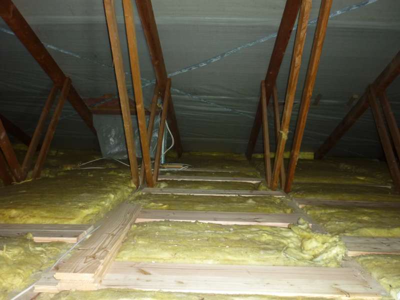

ich möchte einen kleinen Spielbereich für meine Kinder auf dem Dachboden bauen. Es handelt sich um ein recht flaches Dach. Neigung ka, siehe Bilder. 25-30 Grad? In der Mitte kann ich leicht gebückt noch stehen (Spitze bis Tiefpunkt ca. 4-5 m Bodenlinie), für die Kinder aber bestimmt OK. Baujahr 1998. Kaltdach. Auf dem Boden (Rigips) ist eine Folie (Dampfsperre/Bremse ka) und 16-20 cm Dämmung. Unter den Dachpfannen ist eine Delta Fol Spf Unterspannbahn.
Damit es da Oben nicht im Sommer zu heiß und im Winter zu kalt ist, wollte ich jetzt noch eine Zwischensparrendämmung anbringen. Die Balken sind 10 cm dick. Denke da an Knauf Dachdämmung Klemmfilz Ekoroll WLS-035 100 mm und als Dampfsperre die Klimamembran ISOVER Vario KM Duplex UV (Alternativen stehe ich aufgeschlossen gegenüber).
Dann wollte ich einen Teil davon mit Rigips verkleiden. Siehe Bild 1 => Entweder den langen Stützbalken runter oder bis zum kleinen Stützbalken am Dach lang und dann Glatt runter.
Der Boden soll mit OSBAbk. Platten beplankt werden und darauf kommt dann noch ein Korkboden.
Es ist nicht geplant den Raum zu beheizen. Bisher ist kein Dachfenster eingebaut.
Denke das ist so grob der Überblick um zu verstehen was ich hier überhaupt plane 🙂
Meine Fragen wären jetzt.
1. Ist es ein Problem 2 mal zu dämmen? 1 x den Boden und einmal zusätzlich das Dach?
2. Kann ich OSB Platten direkt auf die Bodendämmung bauen, siehe Bild 1. Ich habe bereits einige Holzplanken verlegt, damit man da besser laufen kann, den die Balken sind ca. 90 cm auseinander. Bisher hat sich da keine, weder unten noch oben, Feuchtigkeit gebildet.

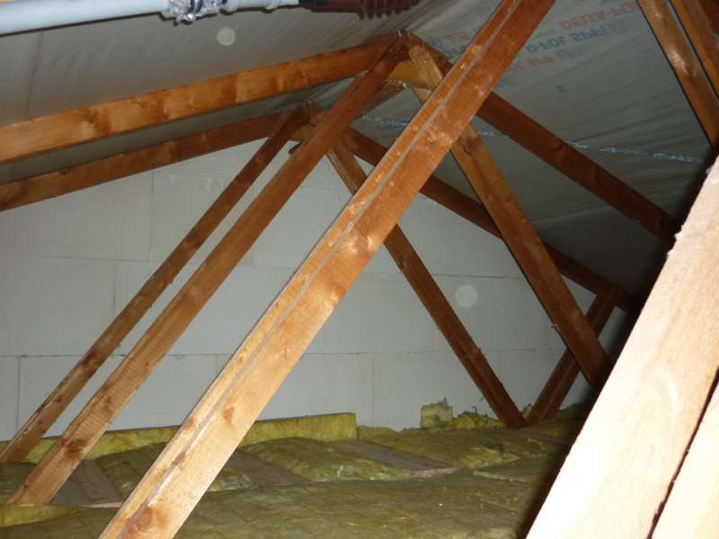

8. Auf Bild 2 sieht man die Wand. Es ist nur ein kleines Stück der Wand die an die freie Fläche draußen "liegt". Der Rest ist ein Teil vom Dach des Nachbarn. Sollte ich das irgend wie Dämmen und wenn ja, wie? Würde es eventuell gehen, wenn ich da ein Regalsystem baue und dann Türen, die dann zum Innenbereich gehören mit integrierter Dämmung XPS oder normale Dämmwolle ausstatte?
9. Die Löcher die momentan in der Unterspannbahn sind, können die so bleiben, oder macht es was aus wenn ich die zu mache bzw. wäre es besser. (Löcher im Bereich der Satelietenschüssel, Schornstein und Entlüftungsrohre) siehe auch die Bilder.

  • BAU.DE / BAU-Forum: 1. Bild zu Frage "Dachdämmung prüfen: Doppelte Dämmung im Kaltdach problematisch? Aufbau, Risiken & Alternativen" im BAU-Forum "Dach"
  • BAU.DE / BAU-Forum: 2. Bild zu Frage "Dachdämmung prüfen: Doppelte Dämmung im Kaltdach problematisch? Aufbau, Risiken & Alternativen" im BAU-Forum "Dach"
    🔴 KRITISCH: Von einer doppelten Dämmung (Bodendämmung + Zwischensparrendämmung) im Kaltdach ist dringend abzuraten – sie führt bei fehlender hygrothermischer Planung zwangsläufig zu Tauwasserausfall, Durchfeuchtung der Dachhaut und Fäulnis des Holztragwerks.
    🔴 KRITISCH: Eine Dampfbremse (z. B. Isover Vario) darf im Kaltdach nur auf der warmen Raumseite angebracht werden und muss lüftungs- und feuchtephysikalisch konsistent mit dem gesamten Aufbau abgestimmt sein – Laieneinbau birgt extrem hohes Schimmelpotenzial.
    ⚠️ WICHTIG: Alle bestehenden Durchbrüche in der Unterspannbahn (Schornstein, Satellit, Entlüftung) müssen fachgerecht abgedichtet sein – jede Undichtigkeit zerstört die Luft- und Feuchteschutzwirkung der Bahn.
    ⚠️ WICHTIG: OSBAbk.-Platten dürfen nicht direkt auf die bestehende Bodendämmung verlegt werden; stattdessen ist eine tragfähige Unterkonstruktion (z. B. Lattenrost auf Dachbalken) zwingend erforderlich, um Kompression, Feuchteeintrag und statische Risiken zu vermeiden.
    Ich verstehe, dass Sie einen Spielbereich auf Ihrem Dachboden einrichten möchten und sich Gedanken über die Dämmung machen. Eine doppelte Dämmung im Kaltdach kann problematisch sein, wenn der Aufbau nicht korrekt ist.
    🔴 Gefahr: Ein falscher Aufbau der Dämmung, insbesondere in Kombination mit einer Dampfsperre oder Dampfbremse, kann zu Feuchtigkeitsproblemen und Schimmelbildung führen. Dies gilt besonders, wenn die Luftzirkulation im Kaltdach behindert ist.
    Ich empfehle Ihnen, den aktuellen Aufbau der Dämmung genau zu prüfen. Wichtig ist, dass die Dampfbremse (oder Dampfsperre) auf der warmen Seite der Dämmung (also zur Raumseite hin) angebracht ist. Die Unterspannbahn unter den Dachziegeln sollte diffusionsoffen sein, damit Feuchtigkeit entweichen kann.

    Der vorliegende Sachverhalt beschreibt die Umnutzung eines Kaltdachbodens (Baujahr 1998) zu einem Spielbereich für Kinder. Der Nutzer plant eine zusätzliche Zwischensparrendämmung (100 mm) auf die bestehende Bodendämmung (160-200 mm) aufzubringen und den Raum teilweise mit Rigips zu verkleiden. Es handelt sich um einen komplexen Eingriff in die bestehende Dachkonstruktion, der ohne bauphysikalisches Fachwissen erhebliche Risiken birgt.
    🔴 Gefahr: Die geplante doppelte Dämmung (Boden + Dach) ist hochproblematisch. Bei einem Kaltdach ist die Dämmung auf der Bodenebene vorgesehen, um die Dachhaut kalt zu halten. Eine zusätzliche Dämmung unter den Sparren würde die Wärme im Dachraum einschließen, die Unterspannbahn erwärmen und zu massiven Tauwasserproblemen an der Dachhaut führen. Dies kann zu Durchfeuchtung, Schimmelbildung und Fäulnis der Holzkonstruktion führen.
    ⚠️ Korrektur: Die Annahme, dass eine Dämmung mit WLS 035 oder 032 kaum einen Unterschied macht, ist falsch. Der Unterschied im Wärmedurchlasswiderstand beträgt ca. 14%, was bei einem ungeheizten Raum zwar geringer ausfällt, aber dennoch Einfluss auf die Oberflächentemperatur der Bauteile und damit auf das Tauwasserrisiko hat. Zudem ist die geplante Dampfbremse (Isover Vario) für diesen Anwendungsfall (Kaltdach mit zusätzlicher Innendämmung) nicht ohne Weiteres geeignet, da sie den Feuchtetransport in die falsche Richtung lenken könnte.
    ➕ Ergänzung: Entscheidend ist die bauphysikalische Betrachtung des Gesamtsystems. Bei einem Kaltdach muss die Belüftung der Dachhaut von Traufe bis First gewährleistet sein. Die vorhandenen Löcher in der Unterspannbahn (Satellitenschüssel, Schornstein) sind kritisch, da sie die Luftdichtheit und Funktion der Bahn beeinträchtigen. Diese müssen fachgerecht abgedichtet werden. Ein Dachfenster ist für die Belüftung und Temperaturregulierung dringend zu empfehlen, jedoch muss der Einbau fachmännisch erfolgen, um Wärmebrücken zu vermeiden.
    👉 Handlungsempfehlung: Von der geplanten doppelten Dämmung ist dringend abzuraten. Stattdessen sollte ein Bauphysiker oder Energieberater hinzugezogen werden, der eine hygrothermische Simulation des Dachaufbaus durchführt. Nur so kann beurteilt werden, ob eine Innendämmung unter den Sparren überhaupt möglich ist oder ob der Dachboden besser als unbeheizter Kaltraum genutzt werden sollte. Beauftragen Sie einen zertifizierten Sachverständigen für Bauphysik, bevor Sie mit den Arbeiten beginnen.

    ➕ Ergänzung: Die Löcher in der Unterspannbahn (Satellit, Schornstein, Entlüftung) müssen fachgerecht abgedichtet sein – jede Undichtigkeit gefährdet die Funktion der Unterdeckung als Wind- und Feuchteschutz und begünstigt Kondensatbildung im Dachstuhl.
