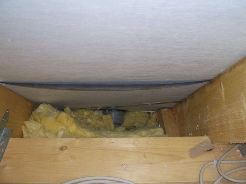

Ich habe im Dach auf der spannbahn Feuchtigkeit und zwar nur da wo
sich das Entlüftungsrohr befindet. Ich hoffe sie können mir ein Tipp geben um dies zu vermeiden
MfG weigelt

mit einem Bild
wäre das "viel leicht" möglich.

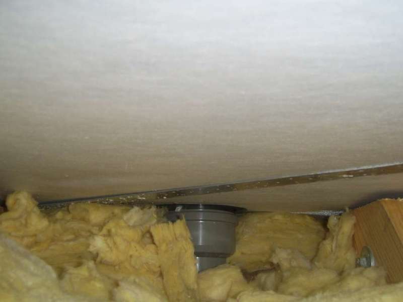

hier mit Bild
also hier mit Bild, oberhalb des rohres Bildet sich dann Feuchtigkeit im Winter auf der plane
MfG weigelt -
Dachdämmung: Rohranschlüsse prüfen – Feuchtigkeitsprobleme!
Also die Dämmungsausführung ...
Also die Dämmungsausführung sieht schon mal spannend aus ... 🙂
Sind die Rohranschlüsse alle dicht? bzw. überhaupt vorhanden? ... 🙂 -
Entlüftungsrohr Dach: Feuchtigkeit zieht Bahn hoch – Ursachensuche
alles dicht
anschlüüse sind alle dicht, mit der Dämmung war ich damit man das Rohr sehen kann, Feuchtigkeit zieht nach oben an der Bahn lang -
