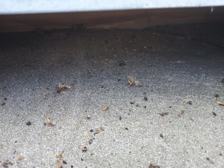

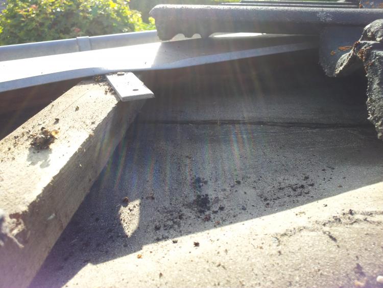

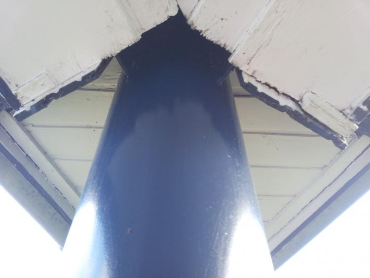

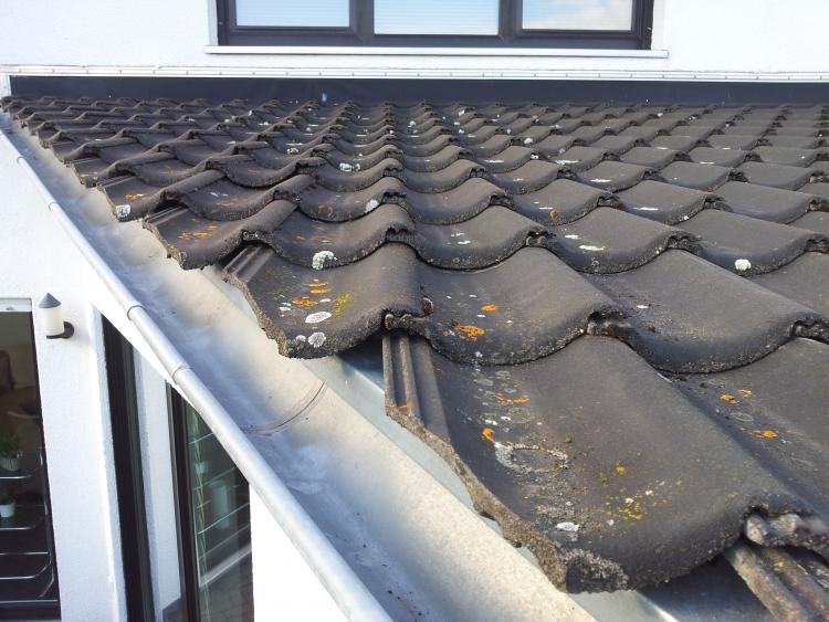

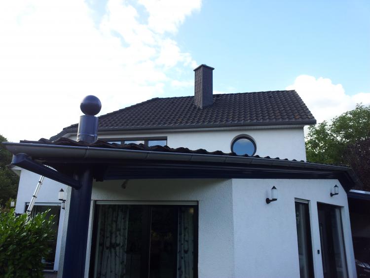

ich habe ein Problem mit meinem Dach, speziell mit dem wasserdichten Unterdach, festgestellt. Das Haus ist BJ 1997.
Durch die geringe Dachneigung und den Betonziegeln gelangt bei starkem Niederschlag häufig Wasser auf das Unterdach. Das Unterdach entwässert jedoch nicht über die Dachrinne. Das Wasser läuft nach unten und entwässert dort über das Stirnholz. Bei sehr starkem Niederschlag gelangt auch Regenwasser in den Dachkasten. Das Holz dort sieht auch schon etwas mitgenommen aus. Diese Situation hat bis jetzt zwar zu keinen Schäden geführt, jedoch halte ich dies für nicht optimal gelöst. Da das Unterdach höhenmäßig unter der Dachrinne liegt, ist eine Entwässerung über die Dachrinne nicht ohne weiteres möglich. Ein Dachdecker hat vorgeschlagen, das Unterdach so anzupassen, dass die komplette Entwässerung über die Dachrinne im vorderen Bereich geschieht, d.h. hier zu vermeiden, dass Wasser in den Dachkasten sowie über das Stirnholz läuft.
Anbei noch ein paar Fotos, welche die Situation besser darstellt.
Wie sollte ich bei dieser Situation am besten vorgehen. Vielen Dank für Eure Anmerkungen.

    🔴 KRITISCH: Sofortige bauphysikalische Prüfung durch zertifizierten Sachverständigen (z. B. DINAbk. 4102-14) zur Bewertung der Holzfeuchte, Schimmelpotenzial und statischen Integrität des Stirnholzes und Dachkastens.
    🔴 KRITISCH: Keine rein handwerkliche Anpassung des Unterdachs ohne vorherige hydraulische Berechnung der Abflusskapazität – Verstoß gegen DIN 18531 und allgemein anerkannte Regeln der Technik.
    ⚠️ WICHTIG: Prüfung der Dachneigung auf Einhaltung der Mindestanforderung von 22° für Betonziegel – bei Unterschreitung: fachgerechte, entwässerungstechnisch abgesicherte Sonderkonstruktion zwingend erforderlich.
    ⚠️ WICHTIG: Sicherstellung der Hinterlüftung nach Unterdachanpassung – bei Beeinträchtigung besteht erhöhte Tauwassergefahr und Dämmschäden.
    Ich verstehe, dass Sie Probleme mit der Entwässerung Ihres wasserdichten Unterdachs haben. Bei geringer Dachneigung und Betonziegeln kann Wasser auf das Unterdach gelangen, was zu Problemen führen kann.
    Mögliche Ursachen:
    • Geringe Dachneigung: Eine zu flache Dachneigung kann dazu führen, dass Wasser nicht ausreichend abläuft.
    • Undichte Stellen: Beschädigungen oder fehlerhafte Anschlüsse im Bereich des Unterdachs können das Eindringen von Wasser begünstigen.
    • Verstopfte Dachrinnen: Laub oder andere Ablagerungen können die Dachrinne verstopfen und den Wasserablauf behindern.
    • Fehlende oder mangelhafte Abdichtung: Eine fehlende oder beschädigte Abdichtung im Bereich von Durchdringungen (z.B. Rohre, Kamine) kann zu Wassereintritt führen.
    Mögliche Lösungen:
    • Reinigung der Dachrinne: Regelmäßige Reinigung der Dachrinne, um Verstopfungen zu vermeiden.
    • Überprüfung und Reparatur des Unterdachs: Beschädigte Stellen im Unterdach sollten repariert oder ausgetauscht werden.
    • Verbesserung der Abdichtung: Abdichtung von Durchdringungen und Anschlüssen im Dachbereich.
    • Anpassung der Dachneigung: In extremen Fällen kann eine Anpassung der Dachneigung erforderlich sein, dies ist jedoch ein aufwändiger Eingriff.
    👉 Handlungsempfehlung: Ich empfehle, einen Dachdeckerbetrieb mit der Überprüfung und Sanierung des Unterdachs zu beauftragen. Dieser kann die genaue Ursache des Problems identifizieren und geeignete Maßnahmen zur Behebung vorschlagen.
    Der vorliegende Sachverhalt beschreibt ein Entwässerungsproblem eines wasserdichten Unterdachs bei einem Haus aus dem Jahr 1997 mit geringer Dachneigung. Das Wasser gelangt bei Starkregen auf das Unterdach, entwässert jedoch nicht in die Dachrinne, sondern läuft über das Stirnholz und teilweise in den Dachkasten. Dies führt zu einer erkennbaren Beeinträchtigung des Holzes im Dachkasten.
    🔴 Gefahr: Die beschriebene Situation birgt ein erhebliches Risiko für Feuchteschäden an der Holzkonstruktion. Obwohl der Nutzer angibt, dass bislang keine Schäden aufgetreten sind, ist die anhaltende Feuchtigkeitsbelastung des Stirnholzes und des Dachkastens ein kritisches Warnsignal. Unbehandelt kann dies zu Fäulnis, Schimmelbildung und einer Beeinträchtigung der Statik führen.
    ✅ Zustimmung: Die Einschätzung des Nutzers, dass die aktuelle Entwässerungssituation nicht optimal ist, ist absolut korrekt. Der Vorschlag des Dachdeckers, die Entwässerung komplett über die Dachrinne im vorderen Bereich zu führen, ist ein fachlich sinnvoller Ansatz, um das Problem an der Wurzel zu beheben.
    ➕ Ergänzung: Bei einer geringen Dachneigung ist die korrekte Funktion des wasserdichten Unterdachs besonders kritisch. Es sollte geprüft werden, ob die vorhandenen Betonziegel ausreichend sind oder ob eine spezielle Abdichtung oder ein anderes Deckmaterial erforderlich ist. Zudem muss die Anpassung des Unterdachs so erfolgen, dass die Hinterlüftung des Daches nicht beeinträchtigt wird, da sonst Tauwasserprobleme entstehen können.
    👉 Handlungsempfehlung: Beauftragen Sie umgehend einen zertifizierten Dachdecker- oder Zimmerermeister mit der fachgerechten Sanierung. Lassen Sie die gesamte Dachkonstruktion, insbesondere das Stirnholz und den Dachkasten, auf bereits vorhandene Feuchteschäden prüfen. Die Umleitung der Entwässerung in die Dachrinne ist dringend erforderlich. Zögern Sie nicht, da die Kosten für eine spätere Sanierung von Folgeschäden deutlich höher ausfallen werden.
    Bei einem Haus aus dem Jahr 1997 mit Betonziegeln und geringer Dachneigung liegt ein systematisches Entwässerungsproblem vor: Das wasserdichte Unterdach entwässert nicht über die vorgesehene Dachrinne, sondern unkontrolliert über das Stirnholz und in den Dachkasten – ein klarer Verstoß gegen die DIN 18531 und die allgemein anerkannten Regeln der Technik.
    🔴 Gefahr: Die ständige Feuchteeinwirkung auf das Stirnholz und den Dachkasten begünstigt Fäulnis, Pilzbefall und Holzschädlinge; bereits sichtbare Holzschäden deuten auf fortgeschrittene Feuchteschäden hin, die langfristig die statische Integrität des Dachstuhls gefährden können.
    🔴 Gefahr: Die unzureichende Entwässerung des Unterdachs birgt ein hohes Risiko für verdeckte Schimmelpilzbildung im Dachstuhl und in der Dämmung – gesundheitlich bedenklich und bauphysikalisch kritisch, da Feuchte nicht nach außen abgeführt wird.
    ⚠️ Korrektur: Die Annahme, dass "bis jetzt keine Schäden aufgetreten sind", ist irreführend: Feuchteschäden im Dachbereich verlaufen meist schleichend und werden erst bei fortgeschrittener Zerstörung sichtbar – eine Entwarnung ist hier unzulässig.
    ➕ Ergänzung: Ein funktionierendes Unterdach muss stets oberhalb der Dachrinne enden oder über eine separate, dichtungs- und witterungsbeständige Entwässerungsleitung (z. B. Unterdachrinne mit Anschluss an die Hauptentwässerung) verfügen – eine reine Anpassung "im vorderen Bereich" ohne hydraulische Berechnung der Abflusskapazität ist nicht ausreichend.
    ➕ Ergänzung: Die Dachneigung ist bei Betonziegeln mindestens 22° vorgeschrieben; liegt sie darunter, ist eine spezielle, dichtungs- und entwässerungstechnisch abgesicherte Konstruktion erforderlich – dies muss im Vorfeld geprüft werden.
    👉 Handlungsempfehlung: Beauftragen Sie unverzüglich einen zertifizierten Sachverständigen für Dach- und Holzschäden (z. B. nach DIN 4102-14 oder mit Zertifizierung durch die Deutsche Gesellschaft für Zerstörungsfreie Prüfung), der die Feuchteverteilung, Holzfeuchte, Schimmelpotenzial und statische Tragfähigkeit des Stirnholzes sowie des Dachkastens objektiv bewertet – eine rein handwerkliche Anpassung durch einen Dachdecker ohne vorherige bauphysikalische Analyse ist nicht ausreichend.
