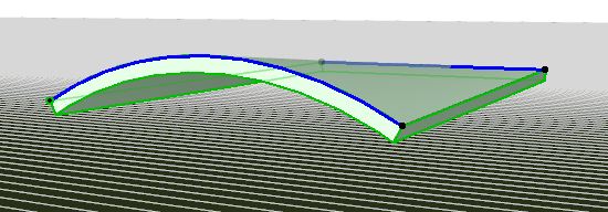

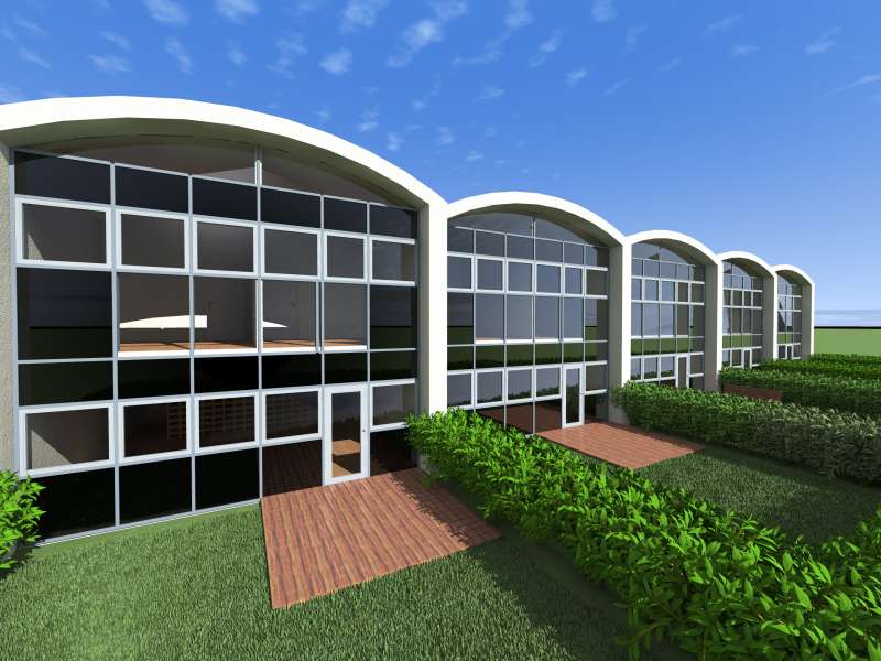

Hallo.
Mein Name ist Karim. Ich gehe in die Maturaklasse einer HTL und ich muss für meine Diplomarbeit ein Reihenhaus zeichnen.
Der Entwurf ist jetzt so gut wie fertig. Diese Woche sollen wir die Entwürfe vorstellen und ich werde sicher die Frage gestellt bekommen wie ich das Dach ausführe und da wollte ich mich an euch wenden. Ich bin mir unsicher zwecks Material, wo die Wärmedämmung sein soll und wie ich das Dach eindecken soll.
Im Anhang ist noch ein Foto von dem Dach am Haus um es sich vorstellen zu können und dann noch eines nur von der Platte die ich auf das Haus setzen wollte.
Mit freundlichen Grüßen.

  2. Dachabdichtung Reihenhaus: Bitumenbahnen & mehrlagige Wärmedämmung
    da geht nichts eindecken, da ...
    ... geht nur abdichten. Hier würde ich es vorzugsweise mit Bitumen-Schweißbahnen erstellen wollen. als WDAbk. einfach eine Mifa mehrlagig, da sich diese der runden Form anpassen wird.

  4. Tonnendach-Tragsystem: Fertigteile vs. Individuelle Lösung
    Gute Idee.
    Das ist eine gute Idee.
    aber wenn ich das Vorstelle das Projekt interessiert die Lehrer das Tragsystem bzw. wie es hält.
    Ich habe bereits anfragen an Fertigteil-Firmen gesendet aber bis dato noch keine Antwort bekommen.
    Heute habe ich mit einem Betreuungslehrer gesprochen und er sagte ich sollte ein ganzes Tonnendach verwenden, wobei mir die Form meines Daches da eher zusagt.
    Aber er sagte auch, dass das mit dem Fertigteil nicht wirklich zu transportieren ist auf den Straßen da es über 7 m breit ist.
