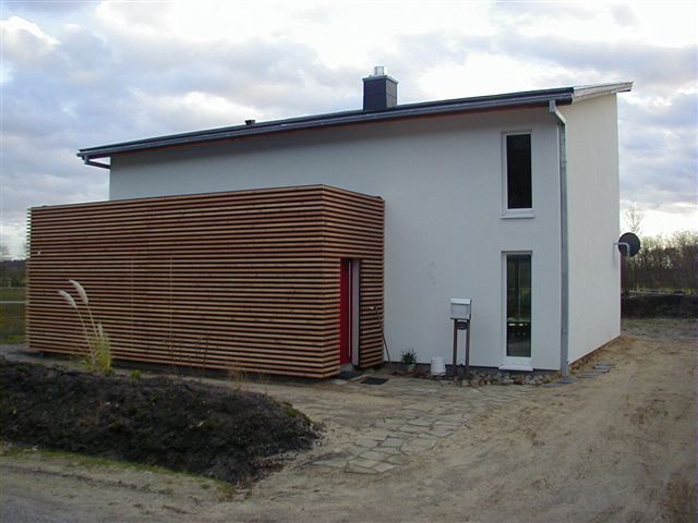

bei einem Neubau im Passivhausstandard wurde auf die Holständerwerkkonstruktion zusätzlich ein 100 mm WDVSAbk. mit Polystyrol und Kunstharzputz aufgebracht.
Jetzt zeichnen sich (ausschließlich an der Westfassade) die Stöße als Streifen ab und es gibt einige blasige Ablösungen wo das Armierungsgewege mit Putz sich vom Polystyrol abgehoben hat.
Bei einer punktuellen Öffnung hat ein Vertreter des Putzsystemherstellers festgestellt, dass sich der Kleber bzw. der Mörtel verändert hat als wenn er aufgefroren wäre, halt bröselig ... ist aber im Sommer verarbeitet worden.
Die OSBAbk.-Platte als Abschluss der Holztafelwand hat sich an der Stelle etwas feucht angefühlt, kann aber auch täuschen weil die ja so glatt ist, dass der Eindruck leicht aufkommt, aber jedenfalls war die OSB nicht angelöst oder dunkel verfärbt, hatte also keinerlei Schäden die auf eine längere Feuchtigkeitsbelastung der Platte hingedeutet hätten.
Der Putzvertreter hat dann sein Material und den Verarbeiter "in Schutz" genommen und behauptet, das könne nur daran liegen, dass vom Dach Wasser in die Fassade laufe und dort wieder austräte ...
Die Untersuchung der Dachfläche (ein glattes Pultdach mit Betondachsteinen und einem voll abgeschalten Unterdach mit abgenagelter Dachpappe, ca. 40 cm Dachüberstand) ergab keinerlei Befund, keine Spuren von Feuchtigkeit, auch keine Laufspuren von Wasser auf der Dachpappe ... der Lastfall Diffusion oder Konvektion von innen ist auch auszuschließen da laut Blower-Door-Test ein Wert von 0,4 erreicht wurde und auch bei der begleitenden Überwachung mit Infrarot-Kamera keine Auffälligkeit festgestellt werden konnte.
Die Wand ist zwei Geschosse hoch und weist an der betroffenen Wand nicht einmal ein Fenster auf, das durch irgendeinen Anschluss Wasser hereinlassen könnte.
Ich möchte also von "hinten" kommende Feuchtigkeit eigentlich ausschließen.
Ist es denkbar, dass die Oberfläche des Putzes bei Schlagregen so viel Wasser in den Aufbau hineinlässt, dass das sich sammelt und in den Stoßfugen konzentriert zusammenläuft und dort Schaden anrichtet, also ausfriert oder bei Sonneneinstrahlung durch Dampfbildung die gewebeverstärkte Haut ablöst?
Witterungsbedingungen sind relativ hart, mittleres Schleswig-Holstein, wenige Kilometer von der Westküste entfernt, da gibt es also schon mal Wind und Regen gleichzeitig ...
Wer hat eine Idee, möchte nicht planlos irgendwelche Maßnahmen einleiten, Danke für konstruktive Antworten!
