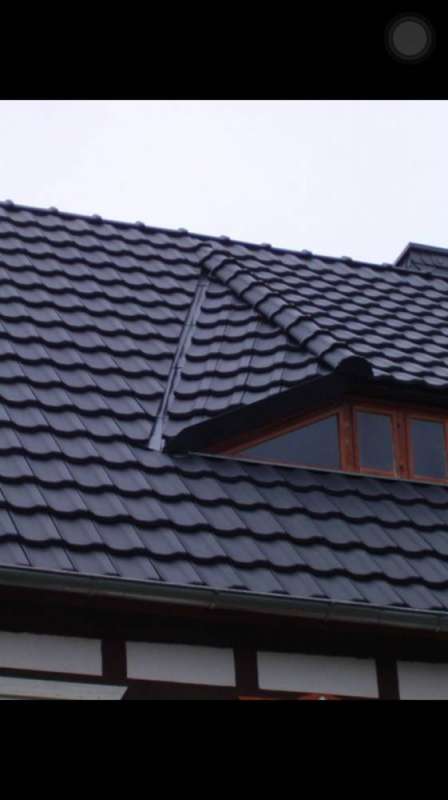

Ich verstehe, dass Sie Schleppgauben durch Trapezgauben ersetzen und eine besondere Dacheindeckung in Betracht ziehen. Hier sind einige Punkte, die ich für wichtig halte:
- Unterkonstruktion: Eine stabile Unterkonstruktion ist entscheidend für die Haltbarkeit der Dacheindeckung. Achten Sie auf die korrekte Ausführung gemäß den geltenden Normen.
- Dacheindeckung: Wählen Sie eine Dacheindeckung, die zum Stil des Hauses passt und den regionalen Witterungsbedingungen standhält.
- Wasserfluss: Ein korrekter Wasserabfluss ist wichtig, um Schäden durch Staunässe zu vermeiden. Planen Sie die Entwässerung sorgfältig.
- Dachpappe: Eine hochwertige Dachpappe schützt die Unterkonstruktion vor Feuchtigkeit. Achten Sie auf die richtige Verarbeitung.
👉 Handlungsempfehlung: Ziehen Sie einen erfahrenen Dachdecker für die Planung und Ausführung hinzu, um eine fachgerechte Umsetzung sicherzustellen.

Regensicheres Unterdach: Nagelbahn G200DD für Trapezgauben
Der Gedanke macht Sinn
Guten Abend,ja es macht Sinn in diesem Bereich ein regensicheres Unterdach aus Nagelbahn G200DD mit ausreichender Überlappung auszubilden. Die Trapeze sind bei Starkregen und Feinschnee immer besonders beansprucht.
