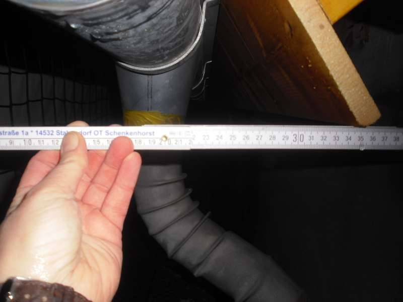

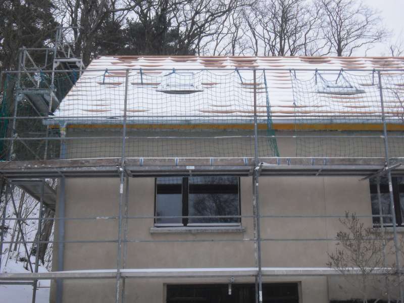

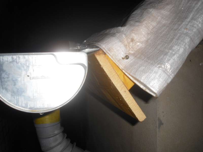

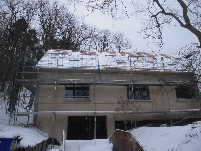

    vielen Dank für Ihre schnelle Antwort, hier nun die Fotos zum Stirnbrett. Ich hoffe, dass die Bilder die Situation gut wiedergeben.
    Ich würde es mal so formulieren wollen.
    Sofern eine Rinne außen vorgehängt wird, ist es erforderlich das ausreichendes Gefälle vorhanden ist, dass das anfallende Wasser ordnungsgemäß abfließen kann und in die Regenfallrohre geführt wird. Jede Rinne bracht ausreichendes Gefälle, nicht nur die vorgehängte um das auch noch gerade zu rücken. Die Frage ist nur, wie viel Gefälle man der Rinne den unbedingt geben muss. Sollte die Rinne im Regelgefälle ausgeführt werden oder worden sein, dann ist es wohl so, dass es so ausschaut, wie es bei Ihnen am Haus ausschaut. Verstärkt sieht man dies natürlich, wenn Stirnbretter angebracht werden, weil die ja sehr wahrscheinlich waagerecht angebracht worden sind.
    Sie sollten mal kontrollieren ob die Stirnbretter waagerecht angebracht wurden, wie lang die Rinne ist und wie viel Zentimeter die Rinne denn dann Gefälle hat.

    Zur Höhenlage unseres Hauses
    Linke Seite ca. 1/3 ist neuer Bestand Jahrgang 1986 und lagemäßig waagerecht, rechte Seite ca. 2/3 ist alter Bestand Jahrgang 1922 und nach rechts unten geneigt.
    Zur Lage der Rinne
    Nach viel Denkarbeit und etlichen Besuchen auf der Rüstung sind wir inzwischen zur Erkenntnis gekommen, dass die Ausführung der Rinne nicht viel anders hätte ausfallen können. Die linke Seite der Rinne ist nahezu waagerecht, hier sind nur sehr wenige Millimeter Gefälle zu erahnen. Über eine alternative Ausführung wurde mit uns nie gesprochen. Wir haben immer vollendete Arbeiten präsentiert bekommen.

    Hallo Herr Ibold, mal sehen!
    eine Dachrinne aus Titanzink ohne Gefälle, bei der etwas Wasser stehen bleibt, wird deutlich länger halten als eine, bei der das Wasser ständig vollständig abfließt. Der Grund ist der, dass die Tropfen, die von den Deckwerkstoffen in die Dachrinne fallen, im stehenden Wasser weniger Schaden anrichten als wenn sie direkt auf das Titanzink treffen. Dort fallen nämlich die ersten Löcher aus.
    @ Herrn Reinartz,
    zunächst ist die DINAbk. 12056 nur bedingt für den Außenbereich anwendbar. Auch wenn die Abbildung 1 aus dem Link etwas anderes darlegen möchte.
    Das Mindestgefälle bezieht sich auch auf Grundleitungen. Im Übrigen befasst sich diese Norm (genauen Wortlaut habe ich in Gänze nicht vorliegen) nach meinem Kenntnisstand in erster Linie mit der Bemessung von Fall-Leitungen und Entwässerungssystemen. Dieses ähnlich wie die DIN 1986-100.
    Wenn es denn unterschiedliche Angaben zum Gefälle gibt, nach welcher Angabe wollen oder werden Sie sich dann richten? Wenn Sie, so wie ich es verstehe, ausschließlich eine Regel angeben würden, in der ein Gefälle gefordert wäre, in einer anderen Regel aber kein Gefälle gefordert wäre, Sie diesen Umstand aber nicht berücksichtigen, dann entsteht sofort die Besorgnis der Befangenheit, denn Sie würden dann einen Aspekt (bewusst?) verschweigen.
    Entgegen Ihrer Auffassung sind Meinungen oder Erfahrungen in einem Gutachten erwünscht. Es muss nur als solche gekennzeichnet werden und die Fragestellung muss eine Bewertung abfragen/erforderlich machen.
    Vielleicht können Sie mir die Wortlaute der Normen als E-Mail zukommen lassen. Per E-Mail, um hier nicht gegen Urheberrechte zu verstoßen.
    Ich habe sogar ein Vervielfältigungsrecht der Normen mit eingekauft, sodann ich mich Recht erinnere, ich glaube, 30 mal, darf ich die vervielfältigen. Ich weiß das allerdings nicht ganz genau, weil ich noch niemals Gebrauch davon gemacht habe, ich weiß nur, dass ich''s dürfte.
    Noch etwas, da mich dieses Thema ja nun denn dann im Hinblick auf die Abweichungen der unterschiedlichen Regeln auch interessiert, habe ich mal eben schnell nachgesehen. Es ist DIN 12056-3:2001-01, unter 7.2 Dachrinnen bzw. genauer beschrieben 7.2.1
    Allerdings habe ich eine relativ Neue Ausgabe aller Normen, von denen ich regelmäßig Updates bekomme und die auch bezahlen muss, jedoch habe ich derzeit gerade ein Problem mit meinem CD Laufwerk, weswegen ich die Neue Norm nicht öffnen kann (vor zwei Wochen hat die noch funktioniert, was ich weiß, weil ich etwas nachsehen musste) und derzeit von hier aus, aus dem Stehgreif nicht absehen kann oder abzusehen vermag, ob sich an der von mir benannten Norm inhaltlich etwas geändert hat aber ich werde dran bleiben und die im neuen Jahr prüfen und Ihnen mitteilen, was denn dass Ergebnis dieses dran bleiben zu wollen sein wird.
    Ich koche doch auch nur mit Wasser Herr Ibold und kann insofern auch nur das wiedergeben, was ich gelesen habe oder lesen konnte und dies dahingehend, was denn namhafte Leute sagen, was die allgemein anerkannte Regel der Technik ist. Ich mache ja die Regeln nicht und das Rad kann ich auch nicht neu erfinden.
    Und klar, kann man  -  unter dem Hinweis, welche Regeln es denn dann gibt  -  sicher im Vertrag eine Regel festlegen, nach der denn dann schlussendlich gearbeitet werden soll, davon gehe ich aus.
    Finde ich den Ihre E-Mailadresse im Netz Herr Ibold?
    Hinsichtlich Ihrer Auffassung der modalen Hilfsverben bleibt zu bemerken, dass sollten eine Regelausführung zur Folge hat, von der nur in begründeten Fällen abgewichen werden darf und diesen Begründensfall sehe ich im Falle des Fragestellers nicht.

  28. Höhenunterschied: Optische Beeinträchtigung relevant?
    Na ja Herr Ibold, auch darüber kann man streiten!
    Sehr geehrter Herr Reinartz,
    danke für die Klarstellung.
    Ob nun eine Angabe des tatsächlich vorhandenen Höhenunterschieds relevant ist, mag ich zunächst nicht so recht glauben, wenn ich danach eine Beurteilung über eine optische Beeinträchtigung abgeben sollte.
    Sicher wird die Angabe nicht unbedingt erforderlich sein, dass stimmt sicherlich auch in dem einen oder aber auch in dem anderen Fall. Es ist aber hier so, dass man auf den Fotos nicht wirklich etwas genaues sehen kann und da wären die Angaben schon ein wenig hilfreich.
    Noch besser wären allerdings Fotos, auf denen das Gerüst abgebaut ist und das Haus in seiner kompletten Ansicht zu sehen ist. Die das zeigen was auch ein unbeteiligter Dritter sehen würde.
    Also bitte meine Frage nach den Zentimetern nicht unbedingt überbewerten, so war es nämlich auch nicht von mir gemeint.
    Und klar Herr Ibold, dass Sie sich nicht bei mir bedanken müssen. Ist doch klar und das sollte das Gebot der Höflichkeit allein schon mit sich bringen, dass, wenn man falsch gelegen hat, so wie ich in dem Fall, man dies doch ganz selbstverständlich auch klar stellt. Ich hoffe auch, dass Herr Schuchmann das hier liest.
