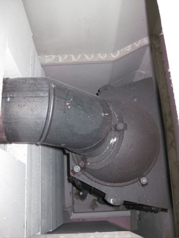

Kago Picardie: Abgasklappe vorhanden? Prüfung am Rohr
Abgasklappe ...
hat der Ofen eine? Ich sehe im Rohr zumindest keine ...
Gruß -

Kago Picardie: Abgasklappe nachrüsten – Platzbedarf beachten!
Gute Idee ...
ich hoffe, ich kann so eine Klappe nachrüsten!
Nachdem Sie ja das Foto gesehen haben, werden Ihnen sicher auch einen gewisser Platzmangel am Rohr aufgefallen sein. Wo müsste ich diese Klappe denn idealerweise einbauen? Und wie funktioniert ein Zugbegrenzer und wo genau wird der installiert? Vielen Dank für die Hinweise! -
Abgasklappe: Montage, Funktion & Zugbegrenzer-Einbauort
Die Abgasklappe
befindet sich im Wesentlichen im Rohr und sperrt mW max 70 % des Durchgangs ab. Lediglich die Welle müsste nach außen verlängert werden ... Normalerweise ist die Abgasklappe mit Rohr erhältlich (vormontiert), ich habe aber auch schon einzelne Klappen zum nachträglichen Einbau gesehen ...
Der Zugbegrenzer wäre sinnvollerweise im Keller einzubauen (falls der Kamin bis dahin geht), da er eine nicht unerhebliche Menge an Luft durchzieht. Dementsprechend braucht es aber auch eine Zuluftöffnung (Positiver Nebeneffekt ist, dass der Keller Trockener wird). Meinen hatte ich testweise mit Passstück im Putztürchen eingebaut ... dort sitzt er aus Zeitgründen immer noch, bei Kaminkehrung wird er entfernt (vier Schrauben)
Gruß -

Folgende Idee:
Ich baue um den Brenner aus Schamottsteinen jeweils seitlich eine Mauer, aber mit Löchern (versetzte Steine), sodass die Luft ungehindert strömen kann, sich die Steine aber erwärmen. Das kostet nicht viel und ich kann es leicht wieder abbauen, falls es Nachteile geben sollte. Auf diese löchrige Mauer könnte ich auch als Abschluss noch eine Platte drauflegen, die die Mauern verbindet.
100 kg Schamotte sollten so zusammen kommen und ich bin gespannt, ob sich damit eine Verlängerung der Warmluftabgabe nach Feuerende erzielen lässt.Zum Zugbegrenzer: Mein Kaminkehrer sagt, dass nur sehr hohe Kamine so etwas brauchen, meiner ist nur knapp 5 m oberhalb des Ofenanschlusse lang, hätte also eher das Problem zu wenig Zug zu haben ...
