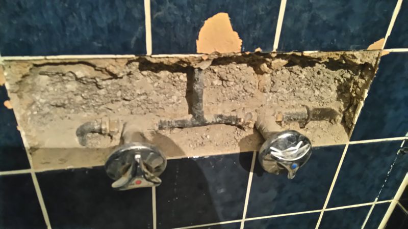

WIE würdet IHR hier VORGEHEN?
Der Abstand der kalt und Heißwasserleitung liegt bei 20 cm. Aber neue Duscharmaturen haben einen Abstand von ca. 15 cm.
Bitte um Ratschläge und Tipps.

  2. Duscharmatur: S-Anschlüsse / Dackelfüße für 15cm
    Dackelfüße
    Dafür gibt es entsprechende Adapter, mal Dackelfüße im Web suchen.
  3. Schon vor 40 Jahren
    waren 15 cm Abstand üblich.
