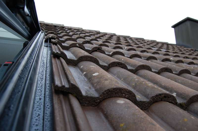

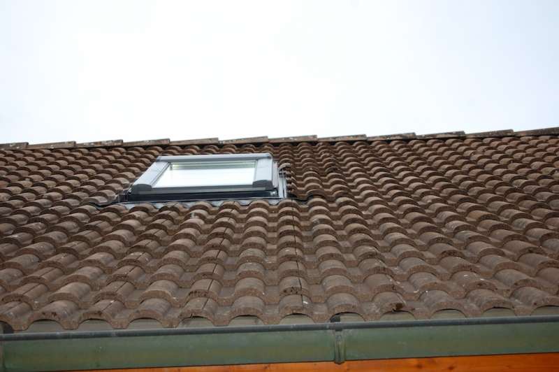

wir haben vor einer Woche ein neues Roto Dachfenster gegen altes getauscht.
Die Dachziegel sind nun so ausgelaufen, dass auf der rechten Seite des Fensters ein Spalt von ca. 2 cm zu der Abtrennung des Eindeckrahmens ist. Ist dieser Abstand eher unproblematisch? Die Vorgaben des Herstellers liegen bei einem Zentimeter.
Viele Grüße

    🔴 KRITISCH: Spalt von 2 cm zwischen Dachziegel und Eindeckrahmen überschreitet die verbindliche Herstellervorgabe (max. 1 cm) und gefährdet die Systemdichtigkeit nachhaltig.
    🔴 KRITISCH: Wassereintritt durch den Spalt kann verdeckte Schäden an Dämmung, Holzkonstruktion und Unterdeckbahn verursachen – Schimmelbildung und Holzfaulnis sind absehbar.
    ⚠️ WICHTIG: Keine versuchte Selbstabdeckung mit universellen Dichtstoffen oder Bändern – unsachgemäße Abdichtung verstärkt Kapillarwirkung und verschlechtert die Dichtigkeit langfristig.
    ⚠️ WICHTIG: Die statische Abstützung der Dachziegel durch den Eindeckrahmen ist beeinträchtigt – erhöhtes Verschiebungs- und Abhebungsrisiko bei Sturm.
    Ein Spalt von 2 cm zwischen Dachziegel und Eindeckrahmen eines Dachfensters ist nicht unproblematisch und sollte unbedingt behoben werden.
    🔴 Gefahr: Ein solcher Spalt kann zu Wassereintritt führen, was wiederum Schäden an der Dachkonstruktion, Dämmung und im Innenraum verursachen kann. Zudem besteht die Gefahr von Schimmelbildung durch eindringende Feuchtigkeit.
    • Prüfung: Überprüfen Sie, ob der Eindeckrahmen korrekt montiert wurde und den Herstellervorgaben entspricht.
    • Abdichtung: Dichten Sie den Spalt umgehend ab. Hierfür eignen sich spezielle Dichtungsbänder oder Dichtstoffe für den Außenbereich.
    • Fachmann: Ziehen Sie einen Dachdecker oder Fensterbauer hinzu, um die Situation professionell beurteilen und beheben zu lassen.
    👉 Handlungsempfehlung: Kontaktieren Sie umgehend einen Fachbetrieb, um Folgeschäden zu vermeiden.
    Der vorliegende Sachverhalt beschreibt einen Spalt von ca. 2 cm zwischen Dachziegel und Eindeckrahmen eines neuen Roto Dachfensters, wobei der Hersteller einen maximalen Abstand von 1 cm vorgibt. Die Abweichung von 1 cm über dem Sollwert ist aus fachlicher Sicht als kritisch zu bewerten, da sie die Dichtigkeit des gesamten Dachdurchbruchs gefährdet.
    🔴 Gefahr: Die Überschreitung des Herstellerabstands um 100 % stellt ein erhebliches Risiko für eindringende Feuchtigkeit dar. Bei Starkregen oder Schneeschmelze kann Wasser durch den Spalt in die Dachkonstruktion gelangen, was zu verdeckten Schäden an Dämmung, Sparren und der Unterdeckbahn führen kann. Solche Schäden sind oft erst nach Monaten sichtbar und verursachen dann hohe Sanierungskosten.
    ⚠️ Korrektur: Die Annahme, der Abstand sei "eher unproblematisch", ist fachlich falsch. Die Herstellervorgabe von 1 cm ist kein Richtwert, sondern ein verbindliches Maß zur Gewährleistung der Systemdichtigkeit. Ein Spalt von 2 cm bedeutet, dass die seitliche Abdichtung des Eindeckrahmens nicht mehr korrekt funktioniert.
    ➕ Ergänzung: Mögliche Ursachen sind ein zu tief sitzendes Fenster, eine falsche Positionierung des Eindeckrahmens oder unzureichend angepasste Dachziegel. Auch die Wahl des falschen Eindeckrahmens (z. B. für andere Ziegelformate) kann die Ursache sein. Eine fachgerechte Lösung erfordert eine Anpassung der Ziegel oder eine Neuausrichtung des Fensters.
    👉 Handlungsempfehlung: Beauftragen Sie umgehend einen zertifizierten Dachdecker oder den Roto-Fachservice mit der Überprüfung und Korrektur. Lassen Sie den Spalt auf maximal 1 cm reduzieren, indem die Dachziegel angepasst oder der Eindeckrahmen neu positioniert wird. Führen Sie vor der Korrektur keine Dichtheitsversuche mit Wasser durch, da dies die Bausubstanz gefährden könnte. Dokumentieren Sie den Zustand für eventuelle Gewährleistungsansprüche.
    Der beschriebene 2 cm breite Spalt zwischen Dachziegel und Eindeckrahmen eines Roto-Dachfensters überschreitet die vom Hersteller vorgegebene maximale Toleranz von 1 cm deutlich und stellt eine gravierende Schwachstelle in der Dachabdichtung dar.
    🔴 Gefahr: Ein derart großer Spalt ermöglicht eindringendes Regenwasser, insbesondere bei Schrägen, Winddruck oder Schneeverwehungen – dies führt langfristig zu Holzfaulnis, Schimmelbildung im Dachstuhl und Bauschäden an der Unterkonstruktion.
    ⚠️ Korrektur: Die Herstellervorgabe von 1 cm ist keine Empfehlung, sondern eine verbindliche Montageanforderung zur Gewährleistung der Dichtigkeit und der Gewährleistung – ein Überschreiten dieser Grenze entbindet den Hersteller von jeglicher Haftung.
    ➕ Ergänzung: Auch die statische Verankerung der Ziegel kann beeinträchtigt sein, da der Eindeckrahmen nicht nur dichtend, sondern auch als mechanische Abstützung für die Ziegel fungiert – ein zu großer Spalt reduziert die Auflagefläche und erhöht das Risiko von Ziegelverschiebungen bei Sturm.
    ✅ Zustimmung: Die Annahme, dass ein 2 cm-Spalt "unproblematisch" sei, ist fachlich nicht haltbar und widerspricht den anerkannten Regeln der Technik (DINAbk. 18515, ZVDH-Richtlinien).
    ❌ Widerspruch: Es gibt keine Ausnahmesituation, in der ein solcher Spalt als bauphysikalisch oder konstruktiv vertretbar einzustufen wäre – auch bei scheinbar trockenem Wetter bleibt das Risiko latent, da Feuchtigkeit kapillar oder kondensativ eindringen kann.
    👉 Handlungsempfehlung: Beauftragen Sie unverzüglich einen zertifizierten Dachdecker oder einen staatlich anerkannten Sachverständigen für Dach- und Holzbau, um die Montage korrekt nachzustellen und die Dichtigkeit nachzuweisen – verzögerte Korrektur erhöht die Schadensausprägung erheblich.

    ... keinen Kopf drum machen. Aus meiner Sicht auch nicht grundsätzlich anders zu lösen. Man müsste halbe Dachsteine rechts daneben packen und dann die an dem Rahmen schneiden. Machbar ist das, aber wegen 1 cm ...
    Ausnahme: Sie sitzen in einen sehr schneereichen Gebiet und/oder haben keine Zusatzmaßnahme im Sinne der Fachregel des Deutschen Dachdeckerhandwerks unterhalb der Eindeckung. Die sollte dann tunlichst an dem Rahmen des Fensters angeschlossen sein.
