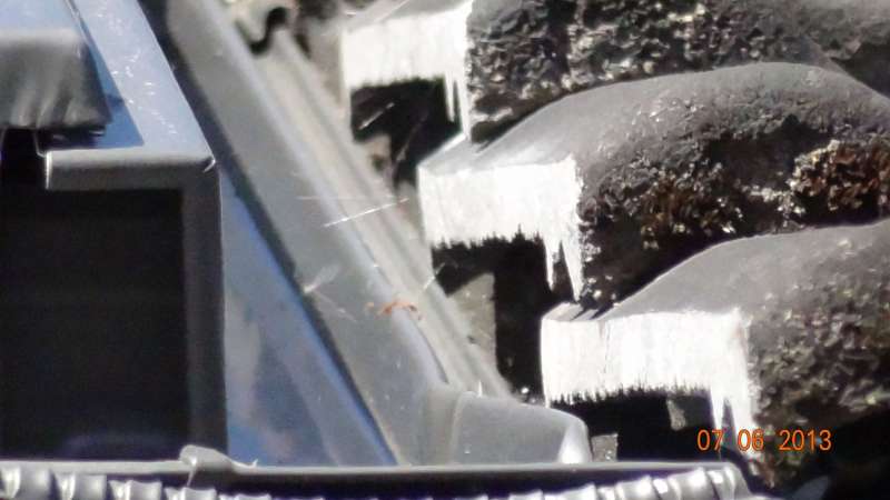

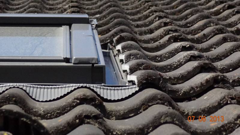

ein altes Velux von ca. 1996 F04 wurde ausgebaut und es kam ein
F06 rein welches etwas länger ist. Nach dem Tausch passten die Pfannen nicht und es wurde wie auf den Bildern zu sehen ca. 2 cm abgeflext. Nun ist der Abstand Fensterrahmen und Dachpfanne sehr groß. Ist das dennoch im Rahmen der Toleranz? Der Eindeckrahmen war ein EDZ2000. Sollte man noch etwas von Pfanne zum Fensterrahmen abdecken oder ist das alles so dicht? Bisher sieht man kein Wassereinbruch. Danke für eure Tipps und Hilfe Mit freundlichen GrüßenDachfenster Einbau prüfen: Abstand Pfanne/Fensterrahmen zu groß? Toleranzen, Wassereintritt
❓ Fragestellung: Dachfenster Einbau prüfen: Abstand Pfanne/Fensterrahmen zu groß? Toleranzen, Wassereintritt

das passt schon!
Die Steine sollten zwar bis an die Pfalz heran geführt werden, aber wenn da 1-2 cm. Fehlen wird es auch noch funktionieren. Bis ans Fenster dürfen die gar nicht! -

wenn denn schon
dann bitte neue Steine und ordentlich Anarbeiten. -

Die Betonpfannen haben nicht gepasst bzw. lagen auf der Metallfalz
von dem Fenster auf. Deswegen wurde so viel abgeschnitten. Heißt das also, alles so lassen wie es ist, oder aufwendig den Winkel bzw. die Lageposition der Pfannen ändern? -
