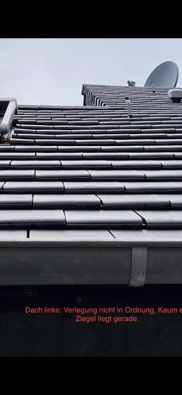

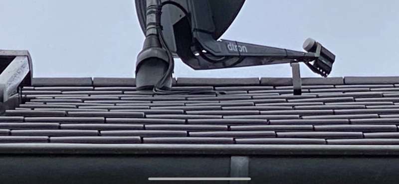

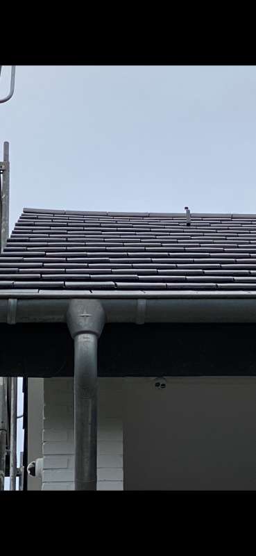

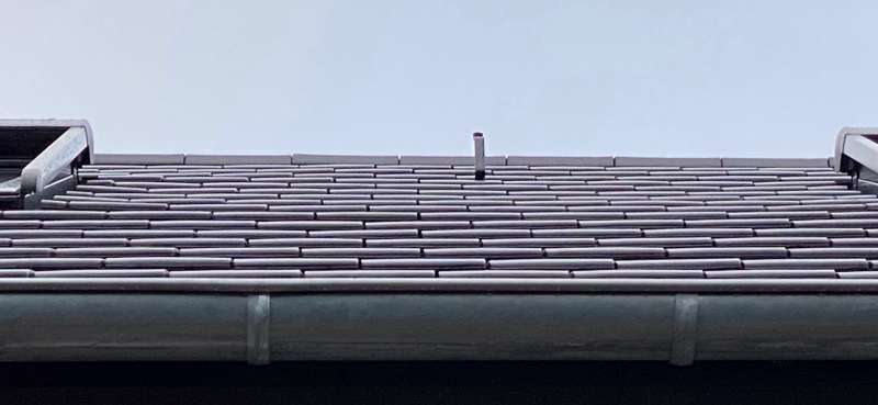

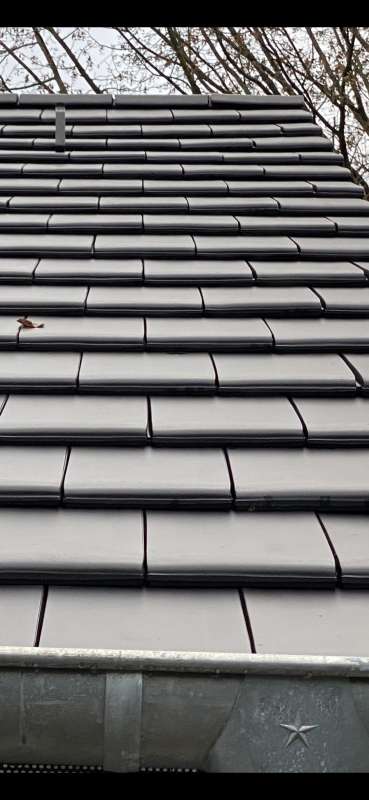

    Na ja, der Kirschner hat da aber schon Recht!
    Ich habe das Dach unseres Hauses (Baujahr 1965) neu eindecken lassen. Da das Haus noch das "erste" Dach hatte, haben wir gleichzeitig auch eine Aufsparrendämmung und Zwischensparrendämmung aufbringen lassen. Das alte Dach hatte keine Dämmung. Außen Ziegel, innen Teerpappe. Der Dachstuhl, insbesondere die Sparren, waren bzw. sind aber nach Aussage aller Handwerker noch gerade und intakt. Ich habe mich wegen der Architektur des Hauses für den BMI BRAAS Turmalin entscheiden. Die Nachbarin hat den Ergus Linea, der sehr ähnlich ist. Der Dachdecker verwendete aber lieber BMI BRAAS.
    Während der Ausführung erkannte ich schon, dass einzelne Ziegel flügelig (d.h. nicht gerade) verlegt sind und diese Ziegel zum Nachbaarziegel aufstehen. Außerdem sind die Abstände zwischen den Ziegeln unterschiedlich. Das Bild wirkt nicht harmonisch. Ich sehe zwar ein, dass hier keine Katalogqualität machbar ist, aber zufrieden bin ich nicht. Aber Bilder sagen mehr als Worte.
    Abgenommen ist das Dach nicht, Bevor ich aber hier die große Welle machen (ins Protokoll werde ich die Verlegung als Mangel aufnehmen), wäre ich für eine kurze Rückmeldung hier dankbar.
    Der Dachdecker meint, es liege alles im Bereich der Toleranzen und sei herrstellerbedingt. Ich selbst sehe zwar ein, dass Tonziegel Abweichungen haben können, aber die Abw Für diesen Ziegel habe ich keine Unterlagen. Aber oft sind 30 cm Deckbreite bei diesen Ziegeln üblich.
    Wenn man die Dachfläche einteilt, werden oben und unten im Abstand von 90 cm Markierungen angebracht und eine Schnur dazwischen gespannt. Der Dachdecker legt dann immer 3 Ziegel nebeneinander von unten nach oben und kann sich an der Schnur orientieren.
    Dann entsteht solcher Murks nicht. Das können manche Heimwerker besser.
    Das Problem für den Dachdecker ist jetzt, er muss die Ziegel alle abnehmen und korrekt verlegen. Dabei sind ihm die Ziegel im Weg. Er wird sich mit Händen und Füßen dagegen wehren.
    Jeder Sachverständige aus der näheren Umgebung wird nicht gerne auf seinen Kollegen eindreschen. Ein Anwalt nützt nichts. Der hat keine Ahnung, kostet viel und verlangt ein Gutachten.
    Sehe ich es also zunächst richtig, dass die Arbeiten mangelhaft sind? Montag soll die Abnahme erfolgen
    Sehr ärgerlich ist, dass ich während der Ausführung die Verlegung rügte. Jetzt ist das Gerüst weg Für diese Art Ziegel muss der Unterbau exakt sein was bei einem Bestandsbau nicht machbar ist. Der Dachdecker hat diese Ziegel noch nie verlegt sonst hätte er den Auftrag abgelehnt. Er muss das Ganze als (fehlgeschlagene) Übung betrachten und alles neu machen. Aber das Dach und die Bilder können immer als schlechtes Beispiel herhalten. Lassen Sie sich nicht auf Nachbesserungen ein, alles muss runter und die Dachlatten und die Konterlattung muss neu ausgerichtet werden und zwar in Längs- sowie Querrichtung (Längsrichtung, Querrichtung), dafür gibt Laser und Richtlatten. Leider geht das nur wenn das Dach komplett abgedeckt ist, also nicht abschnittsweise. Danke für die Antworten. Ich bin mehr Danke für die Antworten. Ich bin mehr als bedient. Genau das habe ich befürchtet.
    Beim Verlegen schrieb ich bereits: "Ich würde gerne vorher klären, wie der vorhandene Zustand behoben werden kann. Ich befürchte, dass im schlimmsten Fall die Lattung korrigiert werden muss (und vorher das Dach abgedeckt werden muss) da die Lattung nicht mit der erforderlichen Genauigkeit verlegt wurde und es daher zu den Unregelmäßigkeiten bei der Eindeckung gekommen ist. "
    Toll, dass ein Fachmann meine E-Mail einfach ignoriert. Es war doch klar, wie die Sache weitergeht, nachdem ich Mangel und Ursache (!) bezeichnet habe. Mal wieder ein echter Kirschner die Welt ist ja soooo schlecht.
    Das das nicht gerade hübsch aussieht, unbestritten. Für einen Mangel kommt es aber auf einen gebrauchsüblichen Betrachtungsabstand an, und nicht Bilder aus 1 m Entfernung vom Gerüst gemacht.
    Dann könnte aus der ganzen Nummer nur noch ein optischer Mangel bleiben. Und da streitet man sich dann drei Jahre mit Gutachter und Rechtsanwälten vor Gericht und zum Schluss kommt ein Vergleich bei raus. Schiedsgutachten über die HWKAbk., alles andere ist völliger Irrsinn Die Bilder sind nicht vom Gerüst aufgenommen, sondern vom Erdboden. Natürlich ist der Winkel so gewählt, dass man die Unebenheiten sehen kann. Ja nee, ist klar, und dann hängt der Einhangstutzen so dicht vor der Nase? Bisschen gezoomt, oder? Ich würde hier dem Dachdecker nicht helfen wollen, indem ich den Geltungswert der Eindeckung wegdiskutiere, weil die Sch ... ja nicht zu sehen ist, wenn man vor der Haustür steht. Diese Ziegel verzeihen keine geschlampte Verlegung, sieht sonst aus wie Knusperschindeln vom Hexenhaus und das für Jahrzehnte. Selbst die Dächer eines Berg-Hauses sehen besser aus. Man muss das drastisch beschreiben sonst ist es nach einer Abnahme aus. Machen Sie ein großes Schild mit dem Namen des Dachdeckers ans Haus, ist halt Werbung. Zur Verdeutlichung der Perspektive ein anderes Bild. Das Dach ist eben rechts und links nicht besonders hoch. Daher fällt die Verlegung da eher ins Auge. Ich ärgere mich maßlos, da ich genau diesen Mangel und dessen Ursache während der Bauausführung gerügt habe, ohne dass etwas passiert ist. Jetzt ist das Gerüst weg und steh vor dem Sch ... Haufen . Doppelt ärgerlich, dass ich einen Sachverständigen (den ich über die Handwerkskammer genannt bekam) beauftragt habe. Der sprach von "geringfügigen" Unebenheiten, die auf der bauseitigen Unterkonstruktion beruhen. Alles andere ging ihn nichts an (wegen rechtlicher Bewertung). Nur: Wenn ich mir einen Ziegel wegen dessen Optik auswähle, dann erwarte ich auch, dass diese Optik auch hinterher vorhanden ist. Wenn das nicht geht erwarte ich einen Hinweis (die Ausgleichung der Sparren hätte ich auch bezahlt). Ich frage mich, wie man so arbeiten kann: Jeder Handwerker einschließlich Chef sieht doch beim Verlegen, dass das nicht passt. Schön, dass dann einfach weitergearbeitet wird und mir das als "herstellungsbedingt" verkauft wird.
    Komme ich denn mit einem Neuverlegen der Ziegel aus oder muss auch die Lattung angepasst werden? Wird sicher ein Spaß dafür einen Handwerker zu finden. Siehst du und da sind wir bei einem gebrauchsüblichen Abstand. Da sieht die Welt völlig anders aus.
    Das gibt nen Spaß sich das mit Gutachter und Gegengutachter anzutun. Die Verlegeanleitung von BMI BRAAS sagt …
    Auf Seite 258 …, strenge Geometrie des Dachziegels, …, dem soll, durch die Ebenheit der Unterkonstruktion Rechnung getragen werden …, etc.
    Natürlich kann man dem Dachdecker nicht die Art und Weise vorschreiben, wie und in welcher Reihenfolge er nachzubessern hat.
    Jedenfalls ist dies relativ einfach in die richtige Bahn zu lenken. Einfach mal BMI BRAAS mit den Fotos anschreiben und nachfragen, ob das so richtig ist.
    Die werden schon das richtige Antworten, wenn man geschickt nachfragt.
    Wichtig auch, bei der Abnahme im Abnahmebericht nicht nur die Mängel zu benennen, sondern auch, dass man sich für die Mängel ein etwaiges Minderungsrecht vorbehält.

    Der Fragesteller hat Fotos gepostet. Diese Fotos lassen ohne weiteres die Vermutungshegung hinzu treten, dass mit dem Regelverstoß eine negative einhergehende Beeinträchtigung vorliegt.
    Das ist doch relativ einfach im vorliegenden Fall, genau dies zu belegen. Nimm Dir mal einen Wasserschlauch und halte den drauf. Auf eine Fläche die in Ordnung ist und auf eine Fläche die nicht in Ordnung ist. Und dann gucken wir mal, wo das Wasser so überall hin läuft. Derartige Nachweise sind  -  in aller Regel  -  im handumdrehen  -  abgesehen von ganz wenigen Ausnahmen  -  erbracht.
    Schon auf den Fotos ist sichtbar, dass es sich  -  mit an Sicherheit grenzender Wahrscheinlichkeit  -  nicht nur um einen optischen Mangel handelt.

    anhand der Bilder vermag ICH NICHT zu erkennen, wo neben dem sicherlich unstreitigen schlechten Verlegen (Richtung!) als optischen Mangel ein weiterer Mangel hinzukommen soll, der dann auch noch für die Zukunft einen höheren Instandhaltungsaufwand rechtfertigen würde  -  und sei es auch nur argumentativ.

    Im vorliegenden Fall KÖNNTE dann ein Schuh daraus werden, wenn bedingt durch die schiefe Verlegung der Deckwerkstoffe die Regensicherheit reduziert wäre. Ist dem hier wirklich so?

    Das klaffende Ziegel nicht regelgerecht verlegt sind, daran besteht sicherlich kein Zweifel. Die Frage ist, wie viel dürfen klaffende Ziegel klaffen. Die Grenze definiert der BGH dort, wo es zu einer  -  neben dem Regelverstoß, der mit an Sicherheit grenzender Wahrscheinlichkeit vorliegt  -  einhergehenden negativen Beeinträchtigung gekommen ist, die es natürlich zu belegen gilt, was aber  -  mit an ebenso an Sicherheit grenzender Wahrscheinlichkeit  -  mit Leichtigkeit (und mit einem an der Wasserleitung angeschlossenen Schlauches) gelingen sollte.

    Im Kern dürfte es um die Frage gehen, welches Verlegebild als vertraglich geschuldet und vereinbart gilt. Wenn der AN einen Flachziegel wählt, der nun einmal für eine flache Dachfläche gemacht ist, dann sollte der AN auch erwarten dürfen, dass der AGAbk. die Empfehlungen des Herstellers kennt, damit auch das gewünschte Erscheinungsbild am Ende herauskommt. Anders gesagt: Der AG kann die Empfehlungen des Herstellers nicht einfach ignorieren. Ich sehe ihn hier in der Aufklärungspflicht: Es stellt zwar keinen verstoß gegen die aaRdTAbk. dar, wenn kein Ausgleich bei der Traglattung vorgenommen wird, es sollte aber, um das gewünschte Erscheinungsbild der Ziegel zu erreichen, als Sonderleistung angeboten werden. Wird an der Überlegung deutlich: hätte der Kunde den Auftrag erteilt, wenn er das Ergebnis zu diesem Zeitpunkt erteilt hätte. Es gibt also eine (berechtigte) Erwartungshaltung des Kunden (die auch durch die Empfehlung des Herstellers gestützt ist) ). Wenn der AG den Auftrag annimmt, dann dürfte diese Erwartung auch vertraglich geschuldet sein. Moin,
    wissen wir denn was tatsächlich angeboten und/oder verifizierbar vereinbart wurde? Wissen wir was und wie im Vorfeld beraten wurde?
    Mir geht es in erster Linie darum, dass hier keine Emotionen geschürt werden, keine Erwartungshaltung geweckt wird, die in der Folge in einem Rechtsstreit nicht erfüllt werden. Eine Erwartungshaltung kann ich im Nachhinein immer definieren.
    Grüße si Klar ist es schwierig im Nachhinein die Erwartungshaltung bzw. die stillschweigend getroffene Vereinbarung (die nicht schriftlich niedergelegt wurde) festzustellen.
    Aber warum wurde dieser Ziegel durch den AN gewählt? Wegen der Optik. Wäre es da nicht etwas weit hergeholt, wenn man erwartet, dass ein technischer Laie mit dem Unternehmer eine schriftliche Vereinbarung trifft, dass die Flachziegel hinterher auch eben liegen?
    Ich sträube mich etwas, hier dem AG einen Freibrief zu geben, dass er einen Auftrag annimmt einen flachen Ziegel zu verlegen und sich hinterher darauf berufen kann, dass kein technischer Mangel des Daches vorliegt (wobei die Arbeiten schlampig ausgeführt wurden). Er wusste doch, warum der Kunde diesen Ziegel wünschte.
    Wie immer dürfte die Wahrheit in der Mitte liegen. Ein Sachverständiger kann hier nur bedingt weiterhelfen. Letztlich entscheidet ein Richter, ob der optische Mangel nun gravierend genug ist oder der Zustand hingenommen werden muss.. Wenn aber  -  wie hier  -  mit einem vertretbaren Aufwand (Ausgleich der Traglattung beim Verlegen) ein optisch deutlich besserer (um nicht zu sagen einwandfreier) Zustand errieichbar gewesen wäre, sehe ich den AN in der Pflicht. Wenigstens in der Aufklärungspflicht. Frage: Wie ließe sich denn die Traglattung Frage: Wie ließe sich denn die Traglattung korrigieren? Kann die einfach nachjustiert werden oder muss alles neu gemacht werden? Seit wann wählt der AN die Ziegel aus?
    Der Auftraggeber wählt normalerweise die Ziegel aus!
    Siehe Eingangsbeitrag, auch in diesem Fall hat der Auftraggeber die Ziegel ausgesucht, nicht, wie hier angenommen der Auftragnehmer!
    Und nicht der AG bekommt den Freibrief sodann schlampig arbeiten zu können und zu dürfen und keinen Mangel produziert zu haben, sondern der AN bekäme den dann, wenn es denn dann an dem so wäre.
    Und klar, das hat der Schreiber hier das richtige Wort, die "Erwartungshaltung" des AG, nämlich ein gerades Dach zu bekommen, in die Waagschale geworfen, wogegen der AN verstoßen hat. Einfach nur Bedenken (... Bei Ihrem Dachstuhl, der ist Schief und Schepp, wird das so nix, dass wird nicht aussehen, oder wir richten das aus …, etc.) hätte der AN anmelden müssen, folgt man den Herstellerrichtlinien.
    Dies aber nur zur Klarstellung.
    Auch für Herrn Ibold zur Klarstellung!
    Man kann sich schnell verrennen, was derzeit für mich im Fall der Eingangsfragestellung aber noch nicht gilt, Herr Ibold. Für Sie gilt Ihr eigener "Verrennensatz" in jedem Fall doch schon! " Sie haben sich verrannt. Warum, das erläutere ich nachfolgend.
    Sie Herr Ibold, gehen jetzt hier so vor, und unterstellen mir  -  in Ihrer eigenen Verranntheit in dieses Thema  -  etwas, was ich weder gesagt noch geschrieben hätte. Sie sollten sich die dahingehenden Urteile ..., Regel der Technik und Herstellerrichtlinie ... …, mal ansehen.
    "Würde ich danach die Ansicht Herrn Reinartz unkritisch teilen, dann wären die in den Fachregeln angegebenen Vorgaben des ZVDH, also die Fachregel für Dächer mit Dachdeckungen aus Dachziegeln und Dachsteinen, hier die 22 ° Mindestregeldachneigung für Dachziegel, Unsinn, denn wenn ein Hersteller für ausschließlich sein Produkt, das weiteren Anforderungen entsprechen muss, eine andere, geringere Regeldachneigung (z.B. 16 °) angibt, diese Angabe ja nach Auffassung von Herrn Reinartz Vorrang gegenüber der Fachregel hätte. "
    Ich habe keinesfalls und zu keiner Zeit behauptet, das Herstellerrichtlinien  -  immer und ausnahmslos  -  zur allgemein anerkannten Regel der Technik werden würden. Suchen Sie mir bitte den Satz und stellen Sie den hier ein. Zeigen Sie mir die Stelle, wo ich dies getan, gesagt oder auch nur behauptet hätte. Vorweggenommen, den werden Sie nicht finden, dass habe ich auch nie behauptet und würde dies auch nie behaupten.
    Das würde auch so sehr pauschal nur ausgesagt, auch keinerlei Gültigkeit haben, bzw. nicht für jeden Fall zutreffend sein.
    Wenn Sie die Ziegel in dem von Ihnen benannten Beispiel nehmen möchten, dann ist dies mit dem Bauherren separat zu vereinbaren, dass Sie diese Ziegel nehmen und das dabei …, was weiß ich nicht noch alles zu beachten und zu berücksichtigen ist, … diese aber laut Hersteller für diesen Anwendungsfall zugelassen sind. Erst dann dürfen Sie diese verwenden.
    Aber diese Frage stellt sich hier im vorliegenden Fall nicht.
    Hier weist der Hersteller darauf hin, dass auszugleichen wäre. Dies sicherlich daher, weil dem Hersteller genau diese Problematik mit den Toleranzen bekannt ist.
    Klar, natürlich, keine falschen Hoffnungen schüren. Da gebe ich Ihnen Recht, davon halte ich auch nichts, dass muss aber ja auch im vorliegenden Fall gar nicht der Fall sein, oder so passieren. Einfach das machen, was ich hier schon bereits mehrfach beschrieben habe, dass reicht völlig aus.
    Wie dem auch sei, ich habe es hier schon des Öfteren beschrieben, wie man vorgehen kann, bzw. wie vorzugehen ist. Hersteller anschreiben, Berieselung mit Wasser vornehmen, auch quer und schräg etc., das sollte reichen.
    Ich wiederhole mich, wenn der Hersteller sein Statement dazu abgibt, wird das alleine vermutlich schon reichen, weiterhin, wenn Wasser durchkommt, wird dies  -  an die Vermutungshegung geknüft  -  ebenso ausreichen die Mangelhaftigkeit zu begründen. Dies daher, weil niemand ausschließen kann das der Regen nicht mal so runter kommt, wie mit dem Schlauch simuliert. Ich wiederhole mich noch einmal, wenn ich sage Herr Ibold, dazu brauchen Sie keine erprobten Berieselungsanlagen, der Schlauch reicht völlig aus, auch hier waren Sie ja einmal wieder und umso Öfter, anderer Meinung.
    Sie müssen die Juristen und mithin den Richter  -  der auch Jurist ist  -  auch, schon auf das Pferd drauf setzten. Reiten werden die dann alleine.
    Der Auftraggeber (AG) hat die Ziegel ausgesucht und damit hat der Auftragnehmer die Pflicht auf die damit in Zusammenhang stehenden Dinge und Zusammenhänge allumfassend zu erläutern, darauf hinzuweisen und ggf. Bedenken anzumelden.
    Das dürfte kein allzuschwieriges Unterfangen sein oder darstellen, dies aufzuklären.
    Ich glaube, bei diesem fast absolut ebenen  -  von Auftraggeber ausgewählten  -  Ziegel, muss man nicht unbedingt Dachdecker sein, um von vorneherein den dahingehenden Durchblick haben zu können, auf was man bei der Verarbeitung Acht geben muss.
    In der Zeit, in derer wir jetzt hier zusammen, hin und her geklickert haben, ohne auf einen gemeinsamen Nenner zu kommen, hätten wir besser mal bei Hersteller nachgefragt.
    In Verbindung mit einer Berieselung würde das sicher den Fall schon lösen.
    Ganz ehrlich Herr Ibold, wer so etwas abliefert, der soll doch bitte gleich seinen Meisterbrief an die Handwerkskammer zurück schicken, oder diesen Murks beheben, oder den Preis entsprechend nachlassen (insofern das Dach dicht ist), sodann dies denn dann den AG zufrieden stellen würde.

    >>Dachdeckungen mit dem Flachziegel Turmalin zeichnen sich Aufgrund der strengen Geometrie durch eine klare, horizontale Linienführung aus. Durch die Ebenheit der Unterkonstruktion sollte dem besonders Rechnung ge tragen werden. Soll die Deckung auch im Bereich unterliegender Blech-Anschlüsse und Eindeck Rahmen höchsten optischen Ansprüchen gerecht werden, so empfiehlt es sich, mindestens 40/60er Traglatten zu verwenden und diese entsprechend der auftragenden Anschlüsse auszuklinken. << Zitat aus der Verlegeanleitung BMI BRAAS, Stand 10/2019
    Wo ist da (auch unter Berücksichtigung der modalen Hilfsverben) eine ganz eindeutige Aussage, wonach ausgeglichen werden muss?
    Im Übergang der Seitenteile zur Schürze wird auch das Ausklinken nichts nützen, denn dort muss eine Reihe tiefer AUF die Ziegel gedeckt werden. Das wird immer sperren.
    Dann, Herr Reinartz, empfehle ich Ihnen, den Abschnitt 1.2.2 der Fachregel für Dachdeckungen mit Dachziegeln und Dachsteinen zu lesen (und umzusetzen).
    si Und wenn es keine Planung gibt, dem Auftragnehmer also denn dann Aufgrund dessen des Nichtvorhandenseins der Planung, auch keine Planung vorgelegt wird, er  -  der Auftragnehmer- die Arbeiten aber trotzdem ausführt, ohne vorher entsprechende Bedenken auszusprechen, übernimmt er  -  der Auftragnehmer- automatisch die Planung des von Ihm erstellten Gewerkes.
    Auch dazu gibt es Urteile Herr Ibold!
    Und nicht zu vergessen, dass …
    … In Abhängigkeit des Deckwerkstoffes Ausgleichsmaßnahmen das Erscheniungsbild verbessern können …,
    … und …, so weiter … ,
    … Unebenheiten die Regensicherheit nicht beeinträchtigen dürfen.
    Wenn die Ziegel schneller fliegen gehen, als im Normalfall oder seitlich von Wasser unterlaufen werden können, was wie ich schon bereits sagte, ziemlich einfach zu simulieren ist und nachgestellt werden kann …, dann ist die Regensicherheit beeinträchtigt und mithin die Leistung mangelhaft.
    Alles so, wie ich schon sagte!
    Was gibt es denn jetzt hier neues?
