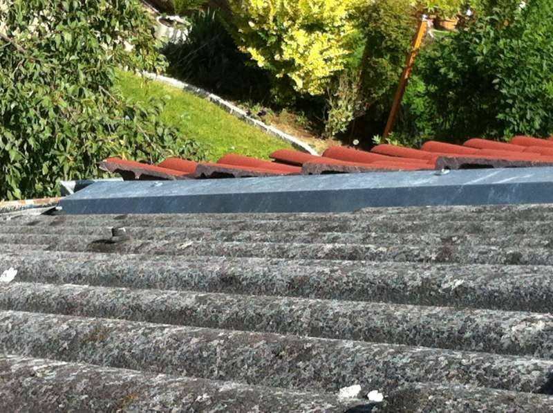

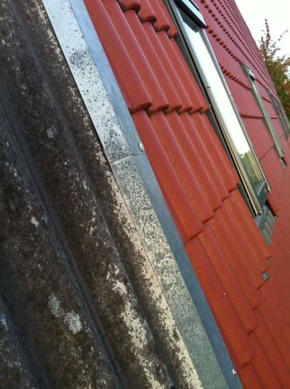

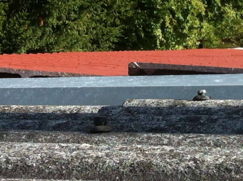

    Hallo.
    Wir haben ein Reihenmittelhaus.
    Die gesamte Reihe (6 Häuser) war ursprünglich durchgehend und überlappend mit Eternitplatten eingedeckt.
    Ein angrenzender Nachbar hat vor 2 Jahren sein Dach neu decken lassen, die neuen Dachziegel wurden bündig zu unserem alten Dach abgeschnitten und ein "Ablaufblech (?) " auf unserer Seite montiert, das aber die neuen, höheren Ziegel des Nachbardaches nicht überdeckt.
    Ich bitte die Fotos zu beachten, die sind aussagekräftiger als meine Beschreibung, denke ich.
    Gefühlt würde ich sagen, Regen und Schnee laufen dazwischen runter.
    Ist das ein ordenltich ausgeführter Abschluss?
    Vielen Dank!
    Das hätte man ganz bestimmt sogar besser ausführen können.

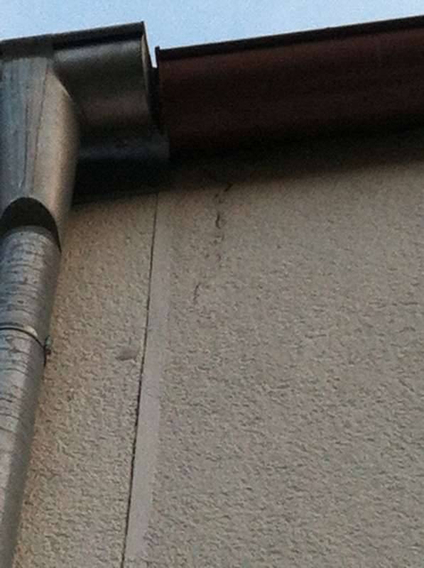

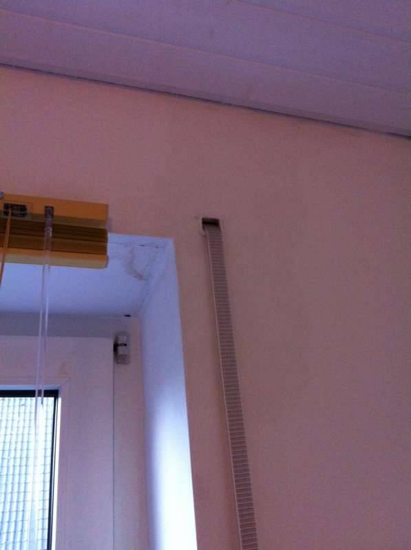

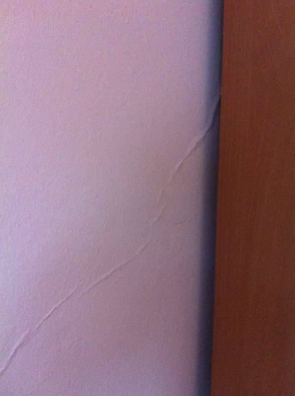

    Leider ist das Dachdecken und der Kauf unseres Hauses zeitlichlich zusammengefallen, sodass ich keine Vergleichsmöglichkeit zu dem Stand vorher habe.
    Allerdings hebt sich an manchen Stellen an der Wand zum Nachbargebäude (die auch neu geweisselt wurde), die Farbe ab. Sieht aus wie ein Riss, allerdings steht die Farbe von der Wand ab, so als würde die Wand drunter zusammen sacken.
    In dem dem neuen Dach am nächsten gelegenen Zimmer sind seit dem ersten Winter Wasserspuren an der Innenwand von der Zimmerdecke zum Rollokasten aufgetaucht -- nicht viel, aber zu sehen.
    Ich war mich nicht sicher, obs nicht Wasser zum Rollokasten reingedrückt hat und das dann nach ober gezogen ist. Das Dach so zu belassen. Ob dies zu Schäden führen kann, mhhhhh, sicherlich, ob Sie die jetzt schon sehen können weil es ggf. undicht ist, keine Ahnung. Wenn die Unterspannbahn funktioniert  -  sodann es eine gibt und die ordnungsgemäß eingebaut wurde  -  kann es sein, dass Sie die Schäden später erst sehen werden. Was Sie sonst beschreiben kann man von hier aus so  -  und ohne Fotos  -  nicht beurteilen. Stellen Sie Fotos ein.

  11. Dachabschluss: Blech ausreichend regensicher? – Experteneinschätzung
    Ich würde gleich mehrere sehen, auf dem Foto zumindest,
    Sehr geehrter Herr Reinartz,
    wenn Sie sich mehr um die Inhalte Ihrer romane kümmern würden und weniger um die gedrechselte Wortwahl, dann könnten dabei auch mal vernünftige Ergebnisse herauskommen : (
    a) muss mit ziemlicher Sicherheit ohnehin eine Trennung vorgenommen werden (Brandschutz)
    b) wo sehen sie ein Problem? Das Blech reicht bis in die Welle der Wellplatten und ist damit regensicher. Auf der anderen Seite ist es als unterlegter Anschluss ausgebildet, so wie es bei jedem Eindeckrahmen ausgebildet ist.
    Was soll also diese unsägliche Verunsicherung von dem Fragesteller?

    Verunsichert bin ich bereits, der Dachanschluss sieht für mich igendwie "falsch" aus (darum die Frage hier im Forum).
    Dass die Fotos vom Dach keine sonderlich solide Grundlage für eine Einschätzung sind, ist mir klar, mehr kann ich aber so nicht liefern, ohne auf das Dach zu klettern -- und danach ist mir derzeit nicht unbedingt ...

  20. Dachabschluss: Blech überdeckt Eindeckung – Risiken bei fehlender Unterspannbahn
    Herr Ibold, dass was Sie schreiben wissen Sie doch auch nicht alles!
    Ich darf einmal festhalten:
    1. Die ursprüngliche Eindeckung bestand aus Wellplatten
    2. In dem Übergangsbereich von der neuen zur alten Eindeckung ist ein Blech angeordnet. Dieses Blech überdeckt seitlich die Eindeckung des Fragestellers.
    3. Der Fragesteller wird mit einiger Sicherheit keine Zusatzmaßnahme unterhalb seiner Eindeckung haben.
    4. Da ich annehme, dass die Metallabkantung, die auf den Bildern zu erkennen ist, entweder selber noch einen unterlegten Schenkel zu der Neueindeckung hat, oder einen separaten, oder einen Zuschnittstreifen aus Walzblei, oder Schichtstückchen aus Walzblei, kann ich an dieser Stelle zunächst keine Gefahr erkennen.
    5. Es gibt Spuren eingedrungenem Niederschlags- und/oder Schmelzwassers (Niederschlagswassers, Schmelzwassers), zumindest wird vermutet, dass es solches ist und kein Tauwasserausfall, was durch die möglicherweise zusätzliche Wärmedämmung bei dem Nachbardach entstehen könnte.
    6. Das "Einpressen" von Schnee und Eis in die Eindeckung des Nachbarn und die Lagesicherung der Eindeckung des Nachbarn in Sachen Schneedruck können Sie, Herr Reinartz, insofern nicht beurteilen, weil Sie nicht wissen, ob die angeschnittenen Dachsteine mechanisch befestigt sind.
    7. Der Brandschutz hatte ich nur insofern ins Spiel gebracht, als dass eine/die Trennung zwischen den Dachbereichen ohnehin erforderlich und zumindest oberflächlich vollzogen ist, auch wenn hier Spenglerschrauben als direkte (unzulässige) Befestigung dienen, was auf einen Holzlatte oder -bohle unterhalb schließen lässt.
    8. Was wollen sie mit der Einbettung in Mörtel erreichen, Herr Reinartz? Eine nachhaltige Sicherung gegen eintreibenen Flugschnee? Wenn der untere Schenkel unterhalb der Eindeckung ausreichend breit ist, dann können Sie den Mörtel gar nicht erkennen, denn der wäre korrekter Weise unter den Dachsteinen "verschwunden".
    9. Das Klappern oder Anheben von Ziegeln oder Dachsteinen geschieht durch Windsog. Von daher ist das vollkommen egal, ob der Ziegel oder Dachstein bereits vorher etwas hochgestanden hat oder nicht.
    10. Was machen Sie, Herr Reinartz, wenn die Dachflächenfenster bei großen Sparrenlängen im Bereich der Traufe angeordnet sind? Da spielt dann die Größe der Fenster auch nur noch eine untergeordnete Menge in der Relation zum anfallenden Wasser.
    Off Topic: wenn Sie sodann so schnell schreiben können, dann sollten Sie hier  -  wie bei Gutachten  -  zwecks besserem Verständnis des geschriebenen Wortes, auf Ihre Interpunktion achten. Es liest sich halt einfacher.
    ... aber wenn es bei Ihnen reinläuft, dann sollten Sie sich einen SV suchen, der die Ursache dafür findet. Auf Ihren Fotos lieber Fragesteller ist nicht soooo viel zu erkennen. Wenn aber der Nachbar die Gebäudetrennwand aus der Dachebene heraus geführt hat (vermutlich endete sie ursprünglich unter einem durchgehenden Wellasbestdach) so muss er jetzt auch für fachgerechte Anschlüsse sorgen. Seine Seite kann ihnen fast Wurscht sein, aber Bei Ihnen sollte die Blechabdeckung bis in die 2. Mulde der Eternitplatte führen. Dies dient zur zusätzlichen Sicherheit gegen Treibregen und Flugschnee. Es sind halt nun auch mal Vermutungen die hier zum Teil geäußert werden. Bei mir steht dann ein ggf. (wenn nicht etwas anderes vorherrscht z.B. , dann ist es vielleicht so, es könnte aber auch noch etwas anderes sein) davor.

    Bild 2: der Wasserfleck, aufgefallen nach dem schneereichen Winter vor 2 Jahren.
    Aus dieser Perspektive zeigt die rechte obere Ecke des Zimmers zu dem Riss auf dem nächsten Foto. Die rechte Wand zum Nachbarn.
    Bild 3: ein Riss im Außenputz, direkt unter dem neu gedeckten Dach. Hinter dem Riss ist praktisch das Zimmer mit dem Wasserfleck.
    Bild 4: ein Bespiel der abstehenden Wandfarbe. So sieht das überall an der Zwischenwand zum Nachbarn aus (1. OG + DGAbk.); und nur dort, an keiner anderen Wand.

    Außederdem habe ich nicht behauptet Herr Ibold, dass Ihre Vermutungen alle falsch sind, ganz im Gegenteil, lediglich wollte ich mal darauf aufmerksam machen, dass Sie mich wegen Vermutungen ans Kreuz nageln möchten, dies aber selbst auch tun.
    Ich habe auf den Eingangsbeitrag des Fragesteller geantwortet und daraus haben Sie und Herr Dühlmeyer das gemacht, was nun daraus geworden ist.
    Fakt ist doch, eine derartige Situation  -  von der Eingangsfrage des Fragestellers aus betrachtet und mit den Fragen die gestellt wurden und mit den Fotos die eingestellt wurden (bevor Sie das nun auch wieder falsch verstehen)  -  kann doch nicht abschließend in einem Forum gekärt werden. Da muss mal einer raus und Fotos machen und vielleicht auch mal einen Ziegel weg nehmen (dann würden Sie sicherlich schon auf die nicht vorhandene Befestigung, die man auch mit Mörtel hinbekommt, wenn man sein Handwerk versteht, weil auch danach hatten Sie noch gefragt Herr Ibold aber auch für den Brandschutz ist das nicht das schlechteste, wenn die Ziegel im Mörtel lägen, den wir ja nicht unbedingt sehen können müssen, wie wir beide wissen, ach ja und um Schneedruckschäden zu verhindern wäre der auch nicht schlecht), dann vielleicht wären zuverlässigere Aussagen möglich und solange es die nicht gibt oder nur schlechte, basieren die Aussagen halt meistens immer auf Vermutungen, ob Ihnen das gefällt oder nicht und Sie selbst tun dies auch. Sie hatten mich nach dem Mörtel gefragt und was ich damit meinen oder machen würde, was ich hiermit beantwortet habe.
    Und nun erzählen Sie mir bitte nicht Herr Ibold, Sie hätten den Dachanschluss auch so hergestellt, denn das vermag ich nicht zu glauben. Es gibt sicherlich bessere Lösungen und ich bin mir sehr sicher Herr Ibold das Sie dies "höchstwahrscheinlich" (Wahrscheinlichkeitsstufe nach Klocke) anders gelöst hätten.
    Ich würde also sodann auch dabei bleiben wollen, dass auch Sie Herr Ibold sehr oft vermuten oder etwas annehmen, was hier sicherlich normal ist. Und wenn ich schreibe, das es könnte oder ggf. oder weiß ich wie ich die Aussage vorsichtig formuliere, dann bedeutet dies grundsätzlich, dass diese Formulierung hinsichtlich der darin aufgestellten Behauptung nicht abschließend oder Ausschließlich lediglich nur so sein muss, genau so könnte es denn dann auch anders sein. So ist das nun mal.
    Und nun auch noch einmal für Sie Herr Ibold sowie aber ganz bestimmt und vorranging auch für Herrn Dühlmeyer. In einem Gutachten dürfen Wahrscheinlichkeitsfomulierungen  -  z.B. nach Klocke- verwendet werden, sodann Ihnen dies etwas sagt, eben genau darum gibt es die, um anzugeben oder auszudrücken, mit welcher Wahrscheinlichkeit die Annahmen oder auch die Aussagen oder was auch immer zutreffend sind. Das ist nicht nur ausdrücklich erlaubt, sondern ausdrücklich wichtig in einem Gutachten, welches es zu erstatten gilt. Es gibt nicht nur "es ist so" oder "es ist nicht so" oder "schwarz oder weiß" es gibt auch Wahrscheinlichkeitsstufen zu diesen oder derartigen Aussagen. Nicht immer lassen sich Umstände oder Gegebenheiten zweifelsfrei aufklären und insbesondere dann sind Richter und sonstige mit Gutachten befasste Personen auf Aussagen von Sachverständigen angewiesen und eben sodann ganz bestimmt auch dahingehend um klar zu stellen, mit welcher Kategorie einer ansatzweise hinreichenden Verlässlichkeit derartige Annahmen oder Aussagen zutreffend sind. Das hat also nicht immer etwas mit drechseln oder Rhetorik zu tun, lediglich ist dies bei Gericht Usus damit zu arbeiten. Ich gebe allerdings zu, nicht immer die Wahrscheinlichkeitsstufen bei meinen Angaben und Aussagen anzuwenden  -  weil der Leser die denn dann auch kennen müsste oder ich die hier jedes Mal Kund tun müsste und dahingehend auflären müsste, was mein Beiträge noch länger machen würde  -  sondern abkürzend ein ggf. einzufügen.
    Hier einmalig die Erläuterung zu den Wahrscheinlichkeitsstufen.
    1. mit Gewissheit nicht
    2. höchst unwahrscheinlich
    3. sehr unwahrscheinlich
    4. unwahrscheinlich
    5. fraglich
    6. möglich
    7. wahrscheinlich
    8. sehr wahrscheinlich
    9. höchstwahrscheinlich
    10. mit Gewissheit
    (In einem von mir erstatteten Gutachten finden Sie natürlich noch Erläuterungen entsprechend den Empfehlungen zu diesen Wahrscheinlichkeitsstufen, sprengt aber hier den Rahmen)
    Ich habe hier noch niemals behauptet, dass nur ich irgendwie alles weiß, was sicherlich von einer einzelnen Person auch nicht geleistet werden kann. Wie schon mehrfach gesagt, vieles bedenkt man und schreibt es rein, manches aber auch nicht und schreibt es eben nicht rein, manches bedenkt man aber auch und schreibt es trotzdem nicht rein, weil die Zeit fehlt und wir hier in einem kostenfreien und freiwilligen Forum sind. Zu manchen Beiträgen die man hier verfasst, könnte man sicher noch vieles mehr schreiben aber oftmals sprengt es auch den Rahmen oder es würde den Rahmen sprengen dies zu tun aber sicherlich bleibt dies doch jedem selbst überlassen, was er schreibt oder schreiben möchte oder aber auch nicht und da werden auch Sie Herr Ibold sowie auch Herr Dühlmeyer nichts dran ändern können.
