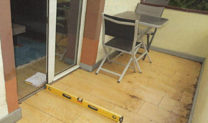

    Loggia Sanierung: Aufbau, Abdichtungsprobleme & korrekte Ausführung – Reihenfolge der Gewerke?

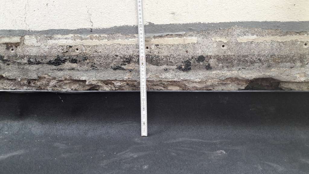

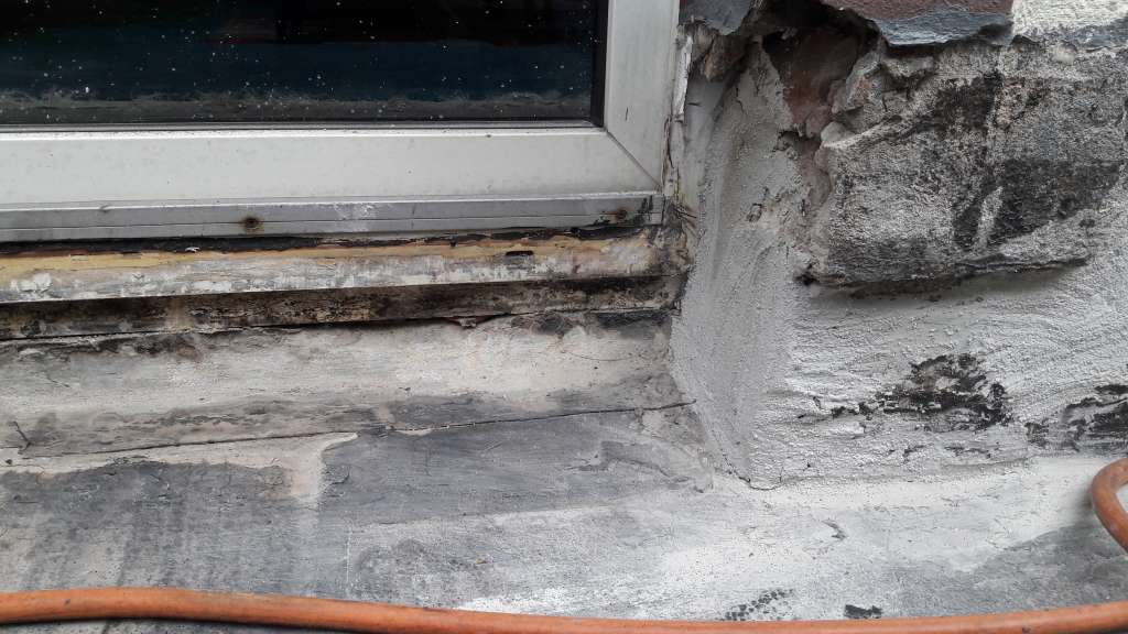

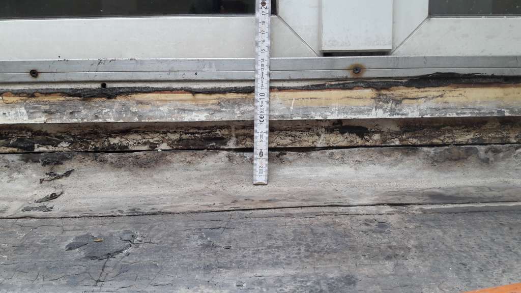

    Die Loggia des Hauses wurde "saniert" ohne die Fensteranlage auszutauschen. Vorgefunden wurde Dämmung in Form von 60 mm Styropor.
    Folgender Aufbau wurde ausgeführt:
    • Dampfsperrbahn
    • Gefälle-Dämmung 60 mm Styrodor
    • Dachfläche mit Dachabdichtung beschiefert
    • Zement-Gefälleestrich ca. 50 mm mit 0,6 % Gefälle
    • Flächenabdichtung PCI Seccoral
    • keramischer Belag in Flexmörtel S2
    lm Bereich der Türe der Dachterrasse wurde mit einem Flüssigkunststoff ein Anschluss hin zur Flächenabdichtung hergestellt.
    Nach den allgemein anerkannten Regeln der Technik sind Anschlusshöhen von Abdichtungen an Türen von mind. 15 cm einzuhalten
    • von Oberkante Belag/wasserführender Ebene bis Oberkante Abdichtungsaufkantung/Unterkante Türprofil.
    Dadurch wird verhindert, dass neben der üblichen Spritzwasserbeanspruchung durch Schlagregen, auch bei Schneematschbildung, Wasserstau durch verstopfte Abläufe oder bei Vereisung Niederschlagswasser über die Türschwelle eindringt. Eine Verringerung der Anschlusshöhe auf 5 cm ist z.B. vor Türen dann möglich, wenn im Belag unmittelbar vor der gesamten Türbreite durch Einbau einer Entwässerungsrinne die Wasserbelastung minimiert wird. Zu jeder Zeit muss hierbei der einwandfreie Wasserablauf gewährleistet sein. Weitere Reduzierungen unter das Maß von 50 mm sind Sonderkonstruktionen und bedürfen daher einer individuellen Vereinbarung.
    Die Anschlusshöhe von mindestens 15 cm wurde nicht eingehalten.
    Nun soll doch eine neue Fensteranlage eingebaut werden, da Regenwassereintritt in das unter der Loggia gelegene Zimmer existent ist.
    Nur dadurch kann eine ausreichende Hochführung der Abdichtung erreicht werden. Dabei wird nun eine direkte Entwässerung vor dem Fenster geplant und ausgeführt werden, um die Anforderungen der vorgenannten Regelwerke auch einzuhalten. Der Gefälle-Estrich muss auf jeden Fall im unmittelbaren Bereich vor dem Fenster demnach ausgeschnitten werden und es muss eine Rinnenkonstruktion mit direktem (ggf.auch seitlichem) Ablauf geschaffen werden. Die neue Türe muss dabei den Anschluss der Abdichtungsaufkantung ermöglichen. Wenn Fenster bzw. Türen im Bestand ausgetauscht werden, dann ist auch immer auf deren fachgerechten Anschluss an die flankierenden Bauteile zu achten. Hierfür sind in der Regel weitere Rückbau- und Wiederherstellungsmaßnahmen erforderlich. In erster Linie geht es dabei um den Wärmeschutz, aber auch die Luftdichtheit sowie die Dampfdiffusionsfähigkeit dieser Anschlüsse müssen gewährleistet sein. Die Flachdachrichtlinie ist einzuhalten. Der Bestandsschutz ist entfallen. Es gibt neueste Vorschriften der Ampelregierung für den Wärmeschutz. Die Loggia darf nicht an das Regenfallrohr angeschlossen sein. Die Notentwässerung muss die Leistung für den Jahrhundertregen aufnehmen können (Flachdachrichtlinie). Nach alledem nun meine Frage: Wie ist die Reihenfolge der auszuführenden Arbeiten? Welcher Handwerker beginnt mit welchen Arbeiten zuerst? Gewerke werden sein Türbauer (Schreiner), Dachdecker, Fliesenleger. Wie muss die Wärmedämmung in welcher Stärke ausgeführt werden?
    • BAU.DE / BAU-Forum: 1. Bild zu Frage "Loggia Sanierung: Aufbau, Abdichtungsprobleme & korrekte Ausführung – Reihenfolge der Gewerke?" im BAU-Forum "Modernisierung / Sanierung / Bauschäden"
    • BAU.DE / BAU-Forum: 2. Bild zu Frage "Loggia Sanierung: Aufbau, Abdichtungsprobleme & korrekte Ausführung – Reihenfolge der Gewerke?" im BAU-Forum "Modernisierung / Sanierung / Bauschäden"

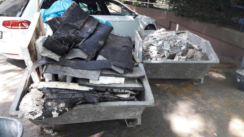

    3. Loggia Sanierung: Fragen zur Gewerkreihenfolge & Wärmedämmung
      Bitte Fragen beantworten - Danke
      Nach alledem nun noch einmal meine Frage(n):
      Beginnt der Gerüstbauer?

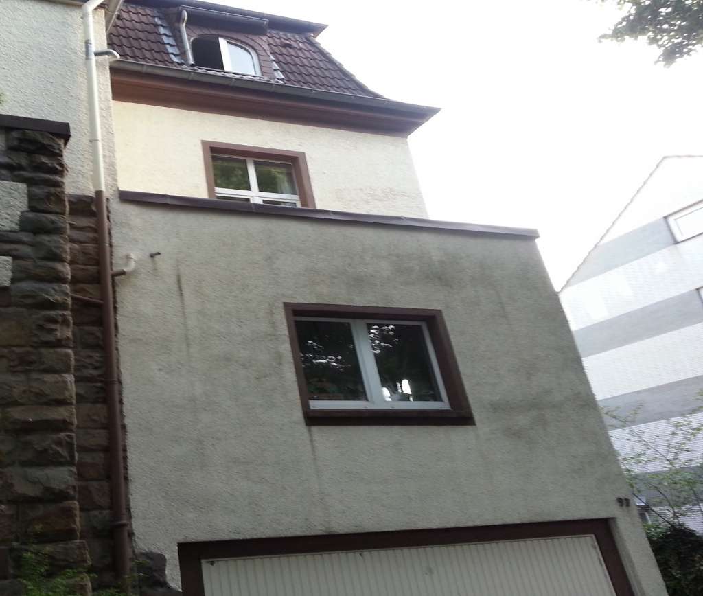

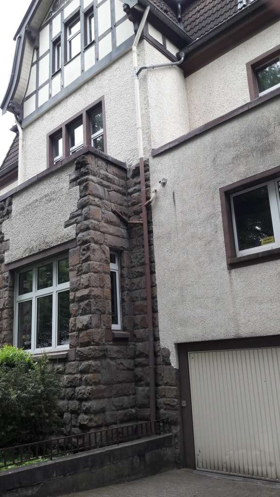

      Was mir auf den ersten Fotos auffiel, dass sowohl das Entwässerungsrohr als auch der Notüberlauf (Speier) ein bissl knapp dimensioniert erscheinen. Da würde ich als bauleitender Sanierungsplaner auch ein besonderes Augenmerk drauf haben und ggf. zwei neue Löcher in der passenden Höhe (nämlich weiter unten) durch die Brüstung herstellen lassen.
    5. Loggia Sanierung: Variante B – Komplettsanierung mit Drainrinne
      Antwort

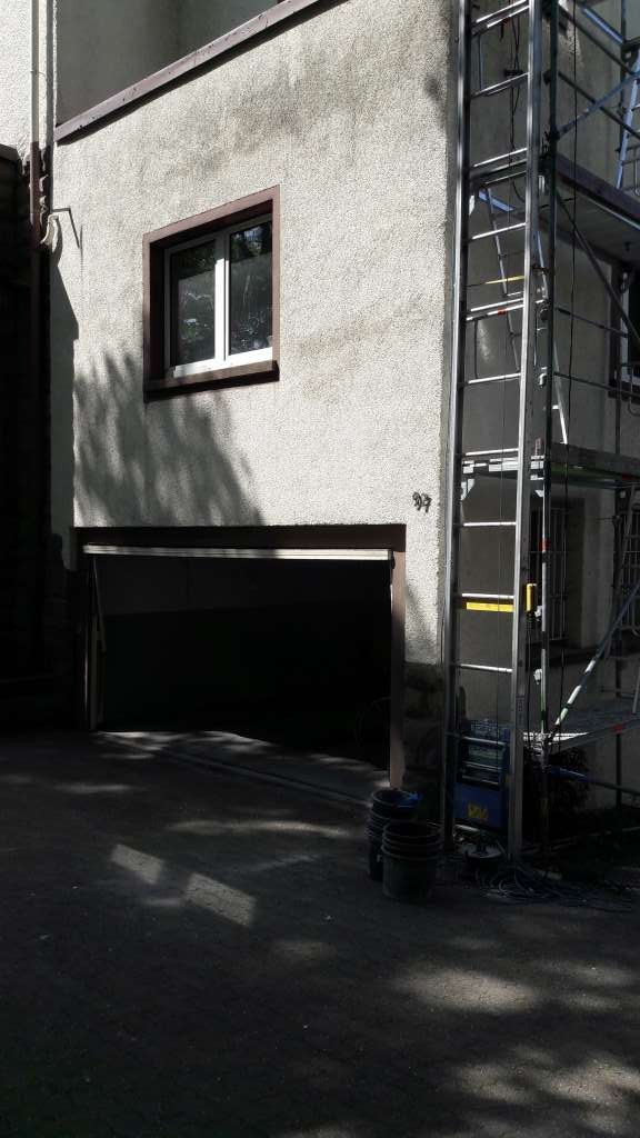

      "Variante B: Soll alles raus (Fliese, Estrich, Abdichtung und Dämmung) und danach komplett wieder neu inkl. einer Drainrinne vor der Terrassentür und einer Drainschicht unter dem Estrich?"
      Ja. Alles soll/muss raus.
      Eine neue zweiflügelige Tür-/Fensteranlage wurde bereits von der WEGAbk. beschlossen.
      Zwingend müssen also die Fliesen aufgenommen, Estrich, Abdichtung und Dämmung (6cm Styrodor, zuvor waren 6cm Styropor verbaut) entfernt werden.
      Die Wärmedämmung kann folglich nicht auf der Loggia erfolgen, sondern wird aus der darunterliegenden Wohneinheit zu erfolgen habenIn welcher Stärke und mit welchem Material wird hier zu arbeiten sein?
      In welcher Reihenfolge werden die Arbeiten auszuführen sein?

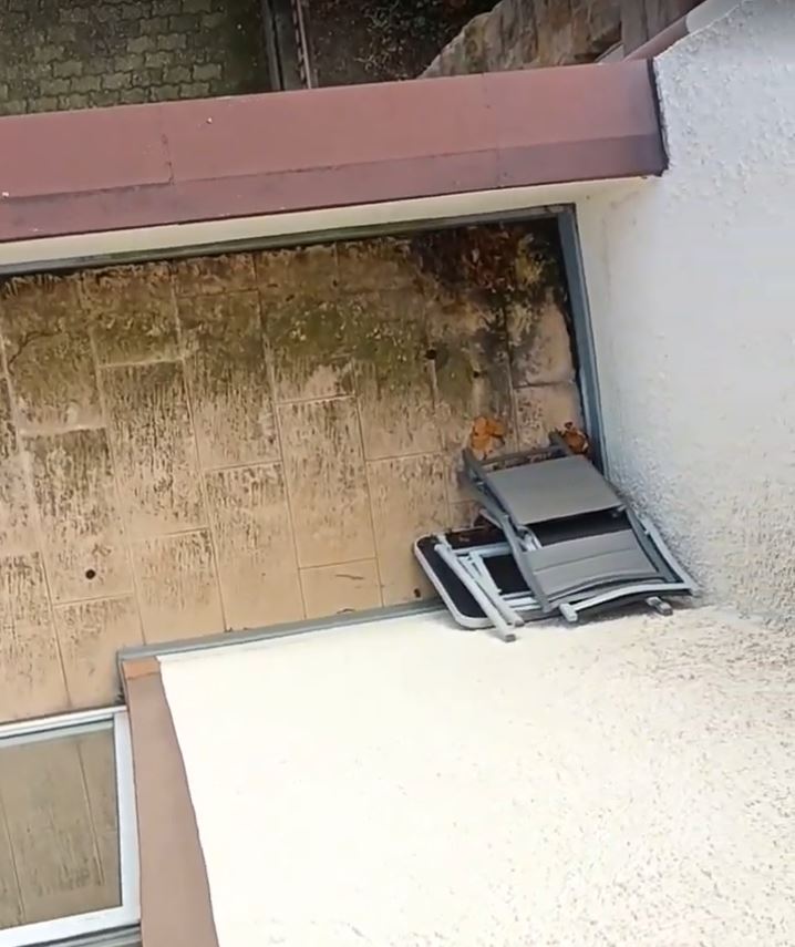

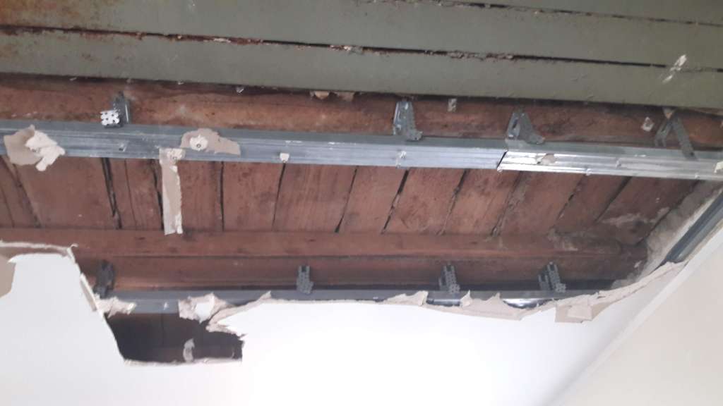

    6. Hier noch drei weitere Fotos

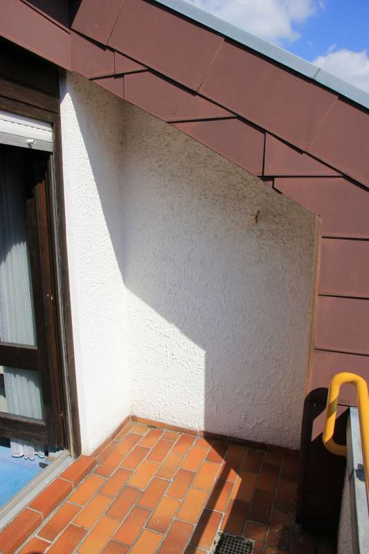

    7. Materialtipp: ACO Balkonentwässerung mit Stelzlager-System
      Meinen Vorschlag findet man auch bei ACO
      Da sieht man sehr schön wie man Plattenbelag und Gitterrost auf Stelzlagern verlegen kann und kaum Schwellenhöhe braucht.

    12. Loggia Sanierung: Arbeitsschritte – Planung, Abbruch, Aufbau
      Arbeitsschritte
      1. Planer/Bauleiter mit Aufmaß des Bestandes beauftragen
      2. Planer macht bauphysikalische Berechnung für Einhaltung des Mindestwärmeschutzes (6cm Wärmeleitgruppe 032 geht evtl. grad so) und ggf. auch Tauwassernachweis sofern keine "nachweisfreie" Konstruktion geplant wird.
      3. Abbrucharbeiten bis auf die Balkenlage (Fliesen, Estrich, Abdichtung, Dämmung, Dampfsperre, alte Brettschalung)
      4. Dann kann vom Planer/Bauleiter geprüft werden wie viel Aufbauhöhe für Dämmung, Abdichtung, Stelzlager und Plattenbelag bzw. Bohlenbelag zur Verfügung steht. Daraus ergibt sich dann, ob man auf den Türentausch evtl. verzichten kann und statt dessen die vorhandene Tür behält und diesmal nur die Abdichtungs-/Entwässerungsebene mit allen Details richtig ausführt oder ob wirklich eine neue Tür mit höher gelegener Schwelle rein muss. (Eine neue Tür kann dazu führen, dass man dann innen eine Treppe oder ein kleines Podest bauen muss, damit der Bewohner ordentlich über die jetzt 15 cm höhere Schwelle treten kann.)
      5. ggf. Einbau der neuen Tür
      6. neue Schalung (z.B. OSBAbk. auf den alten Deckenbalken im 1,5 % Gefälle verlegen)
      7. Dämmung Mindestdicke 6cm WLG 035 oder geringer verlegen (z.B. druckfestes XPS mit
      300 kPa/m²)
      8. Bohrung für Attikaablauf und Notüberlauf herstellen (Mindestinnendurchmesser 50 bzw. 40 mm) und Atikaabläufe einbauen
      9. Bituminöse Bahnenabdichtung inkl. Wandaufkantungen herstellen
      10. Abdichtungsaufkantung an Tür und Türleibungen mit vliesverstärktem Flüssigkunststoff
      11. 6 mm Bautenschutzmatte mindestens unter die Stelzlager
      12. Stelzlager aufstellen, Belag Feinsteinzeug oder Dielen Traglattung herstellen
      13. Vor der Türschwelle Drainrost in Belag integrieren
      14. vor Attikaablauf Gitterrost als Revisionsöffnung in Belag integrieren
      15. Umlaufend Trittschutzbleche oberhalb des Belages vor die Abdichtungsaufkantung schrauben.
      16. Außen Attikaablauf an Fallrohr anschließen bzw. eigenes Fallrohr montieren
      17. Schönheit ...
      Vorstehende Liste erhebt keinen Anspruch auf Vollständigkeit, sollte nur eine Leitlinie darstellen.
      Hinweis:
      Eine (zusätzliche) Dämmung von unten z.B. im Gefachbereich der Holzbalkendecke oder darunter führt zu einer Taupunktverschiebung innerhalb der Holzkonstruktion. Eine solche Ausführung ist nur nach vorheriger Erstellung eines Tauwassernachweises zulässig (Simulation mit WUFI-Software!!!).
