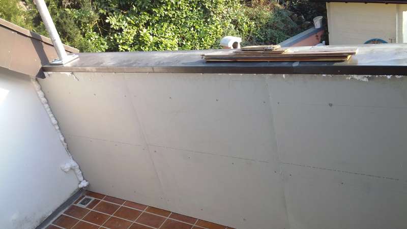

Faserzementplatten auf Fliesen verputzen: Sockel abdichten & Putz-Anleitung?

KI-Analyse (DeepSeek): Faserzement: Sockel putzen
Der Sachverhalt beschreibt die Montage von Faserzementplatten auf einer Loggia, die mit Bitumenpaste abgedichtet und anschließend verputzt werden sollen. Die Vorgehensweise birgt mehrere fachliche Risiken, insbesondere im Sockelbereich und bei der Materialkombination.
🔴 Gefahr: Die Verwendung von Bitumenpaste als Fugenfüller ist kritisch, da Bitumen als weicher Dichtstoff nicht als Putzgrund geeignet ist. Putz haftet auf Bitumen nicht dauerhaft und kann zu Rissen oder Abplatzungen führen. Zudem kann Feuchtigkeit hinter die Platten gelangen, wenn der Sockel nicht fachgerecht abgedichtet ist.
➕ Ergänzung: Faserzementplatten benötigen in der Regel eine spezielle Grundierung (z.B. Tiefengrund) und einen flexiblen Putz, der für den Außenbereich geeignet ist. Der Sockelbereich sollte mit einem Sockelputz oder einer Sockelleiste ausgeführt werden, die einen Spritzwasserschutz bietet. Eine Abdichtung mit Bitumen ist hier nicht ausreichend.
⚠️ Korrektur: Die Annahme, dass Bitumenpaste als dauerhafte Abdichtung unter Putz funktioniert, ist fachlich falsch. Bitumen ist ein Dichtstoff für Untergründe wie Beton oder Mauerwerk, nicht als Putzträger. Zudem darf Putz nicht direkt auf Bitumen aufgetragen werden, da dies zu Haftungsproblemen führt.
👉 Handlungsempfehlung: Entfernen Sie die Bitumenpaste fachgerecht und ersetzen Sie sie durch ein geeignetes Abdichtungssystem, z.B. eine flexible Dichtschlämme oder ein Sockelabdichtungsband. Verwenden Sie für den Putz ein System aus Armierungsmörtel und Gewebe, speziell für Faserzement. Ziehen Sie einen Fachbetrieb für Fassadenabdichtung hinzu, um Folgeschäden wie Durchfeuchtung oder Putzabplatzungen zu vermeiden.
