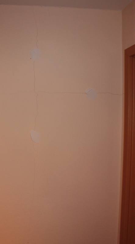

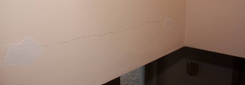

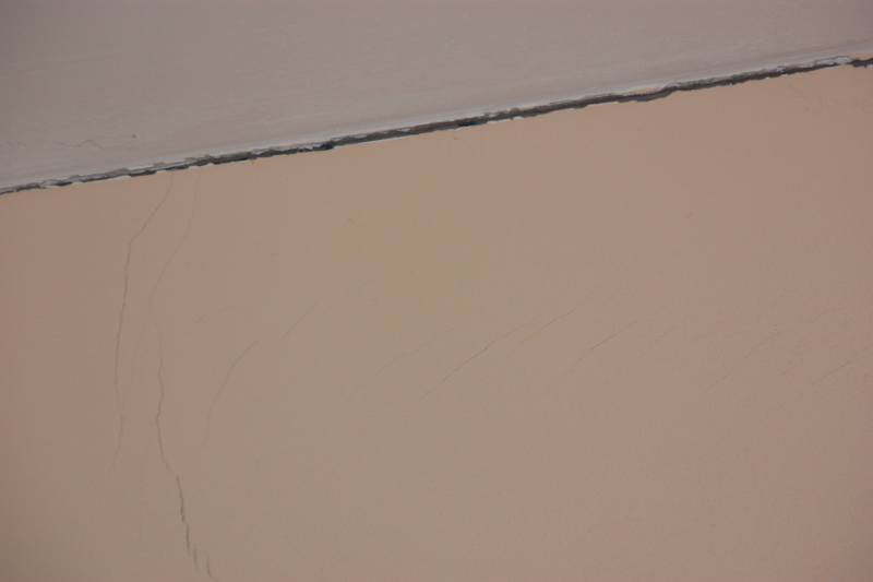

    Guten Tag, wir haben vor knapp 3,5 Jahren unser schönes Häuschen bauen lassen und schon seit mindestens einem Jahr aus unserer Sicht ziemlich bedenkliche Risse im Innen- und Außenputz (Innenputz, Außenputz). Das Haus ist in Massivbauweise erbaut worden. Die Risse sind zum einen an der Nahtstelle zwischen Rigipsdecke (teilweise einen knappen Zentimeter) und Wand, zum anderen direkt in der Wand. Am Außenputz ist in einer Innenecke ein Riss. Außerdem reißt der Putz/die Farbe im Bereich der Sparren (man könnte meinen, diese schieben sich nach außen). Wir haben mal ein paar Bilder angehängt.
    Wir haben den "Mangel" auch schon beim Bauträger reklamiert, dieser meint allerdings es handele sich um normale Setzrisse. Da wir sehr verunsichert sind, wollten wir uns hier erst einmal eine fachkundige Auskunft holen, bevor wir ggf. einen Gutachter einschalten.
    Vielen Dank im Voraus! und der Bauträger meint, dass er für die Beseitigung solcher "normalen" Setzrisse nicht zuständig wäre? Wo steht ein solcher Haftungsausschluss in Ihrem Bauvertrag? Hallo Herr Tilgner, vielen Dank für Ihre Hallo Herr Tilgner, vielen Dank für Ihre schnelle Antwort. Uns geht es primär erstmal nicht um die Beseitigung, sondern darum, ob eventuell statische Schäden (oder eine Fehlplanung) am Gebäude für die Risse verantwortlich sind. Sekundär geht es dann natürlich auch um die Frage der Beseitigung. Wir haben seinerzeit den Trockenbau und die Malerarbeiten in Eigenleistung ausgeführt. Wäre der Bauträger auch in diesem Fall für die Beseitigung der Risse verantwortlich? Die Rissursachen kann man (Statiker/Sachverständiger) nur ergründen, wenn man vor Ort die Bauweise (statisches System des Daches, Ringbalken/Ringanker, etc.) kennt und die Lage der Risse im statischen System sieht, dann kann man sagen, ob die Risse aus Lasten stammen oder aus Schwindvorgängen einzelner Bauteile, oder aus Setzung des Dachstuhls, oder oder oder ...
    Wenn Sie den Trockenbau im DGAbk. selbst gemacht haben, dann werden natürlich auch die Nacharbeiten der dauerelastischen Fugen mit großer Wahrscheinlichkeit an Sie fallen, es sei denn es ergeben sich Rissursachen, die ausschließlich im Verantwortungsbereich des Bauträger liegen und Sie selbst könnten glaubhaft machen, dass die von Ihnen hergestellten Ixelfugen nicht gerissen wären, wenn der rissursächliche Baumangel des Bauträger nicht vorhanden gewesen wäre. Da glaube ich aber ehrlich gesagt nicht dran.
    Die übrigen Putzrisse, die offenbar aus dem Untergrund kommen (Ursache z.B. Materialwechsel Stein-Beton oder Schwindverhalten von Stahlbetondecken oder Deckenrandverdrehungen in Verbindung mit Drillkräften an den Ecken, oder oder oder) könnten hingegen mit großer Wahrscheinlichkeit in den Verantwortungsbereich des Bauträger fallen.
    Dramatisch (einsturzgefährdend) sehen die Risse alle nicht aus, aber sehr ärgerlich sind sie sicher dennoch. Genauere Einschätzungen zum Schadensgrad und zu den möglichen Ursachen lassen sich nur nach einer Ortsbesichtigung abgeben. Nochmals vielen Dank. Das heißt, dass der Bauträger, trotz der eigenverantwortlichen Malerarbeiten, die Ausbesserung der Risse übernehmen muss? Meinen Sie die Beauftragung eines Gutachters macht Sinn oder sollen wir ggf noch etwas abwarten, ob die Risse stärker werden? Wie ist das eigentlich mit der Gewährleistung? Wir haben den Mangel ja bereits letztes Jahr angezeigt?

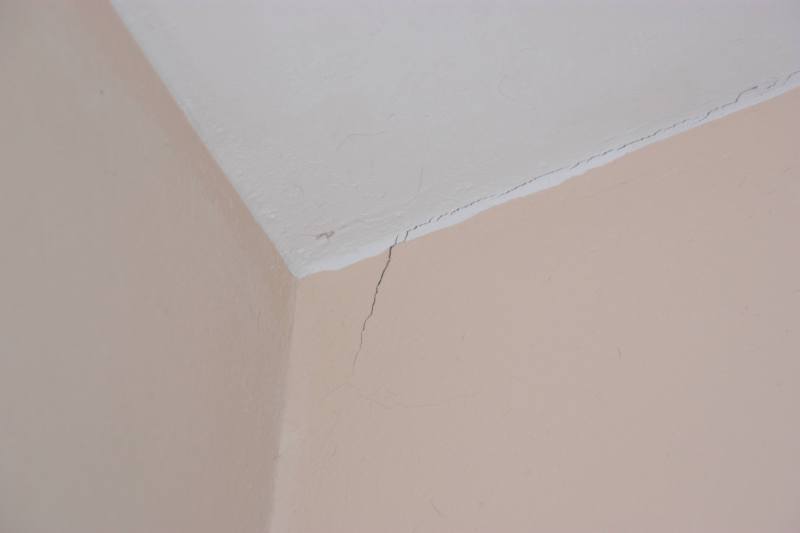

    4. Bild, ist das auch (Ihr) Trockenbau?
    Wer hat denn die "Einsturzsicherungen" aufgespachtelt? 😉
    Grüße Da wird der Bauträger aber sicherlich noch einmal ran müssen. Sehr ärgerlich, Risse in einem derartigen Umfang an einem neuen Haus zu haben.
    Wer hat denn die Gipsmarken auf die Risse aufgesetzt?
    Es sieht so aus als wenn die Gipsmarken weiter gerissen wären, oder?
    Hinsichtlich der Risse im Bereich des Trockenbaus haben die Risse aber auch eine sehr imense Größe. Grundstätzlich würde ich ich auch die Auffassung von Herrn Tilner vertreten. Das einzige was Sie dabei retten könnte ist vielleicht, wenn dass Bauholz beim Einbau zu feucht war  -  was es natürlich ebenfalls zu untersuchen gilt.
    Beauftragen Sie jemanden, der Ihnen zur Hand geht  -  am besten einen Sachverständigen der sich mit der Materie auskennt.

    Die Gipsmarke in der Innenecke des Außenputzes sieht aus als wenn sie gerissen wäre!

  11. Foto-Details: Gipsmarken und Risse im Innenbereich
    Das vierte Foto
    Vielen Dank für die ausführliche Antwort Die Gipsmarken sind nicht glatt aufgetragen, vielleicht erweckt es deswegen den Eindruck sie seien gerissen. Ich weiß nicht welches Bild Sie genau meinen, aber die Bilder sind alle aus dem Innenbereich. Ihr werde morgen mal bei einem Sachverständigen anrufen und einen Termin machen. Die Innenecke
    "Am Außenputz ist in einer Innenecke ein Riss. Außerdem reißt der Putz/die Farbe im Bereich der Sparren (man könnte meinen, diese schieben sich nach außen) "
    Fotos davon?
  12. Treppenhaus-Wand: Rissbildung durch fehlende Stützung
    Das ist unser Treppenhaus. Die Wand ...

    Das ist unser Treppenhaus. Die Wand dort wird von unten her nicht gestützt, die Deckenplatte liegt nur von der zu sehenden Ecke rechts und links in ca. 1 Meter Abstand auf. Fotos von außen habe ich jetzt nicht zur Hand, kann aber morgen mal welche machen. Der Riss in der Innenecke verläuft vertikal und ist sehr dünn. Die Abplatzungen sind ringsum um die Sparren.
