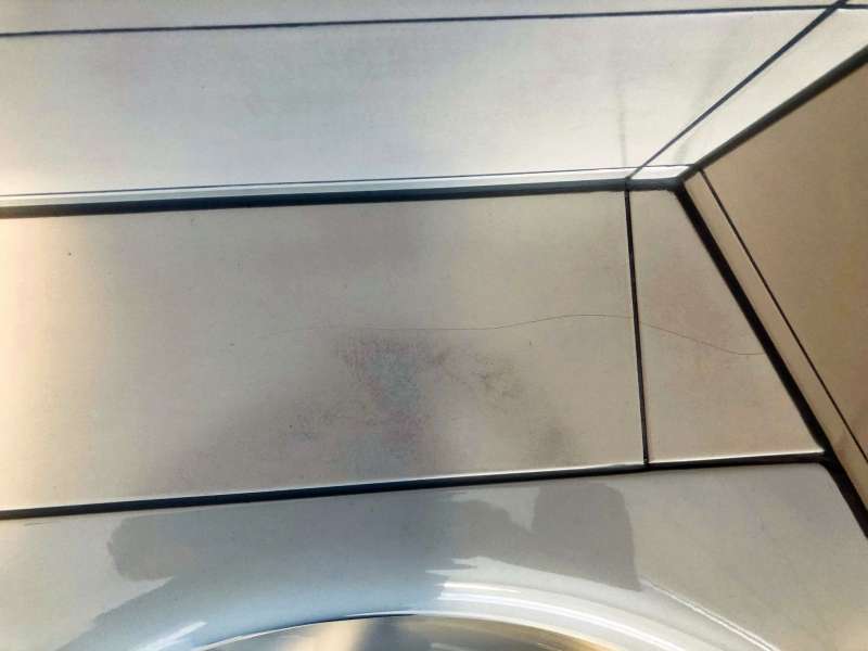

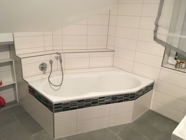

Badewanne: Ursache für Fliesenrisse?
Hallo, die Wanne selbst steht in einem ...
Hallo, die Wanne selbst steht in einem ... -
so ein Schaum
so ein Schaum -

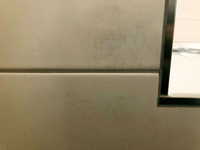

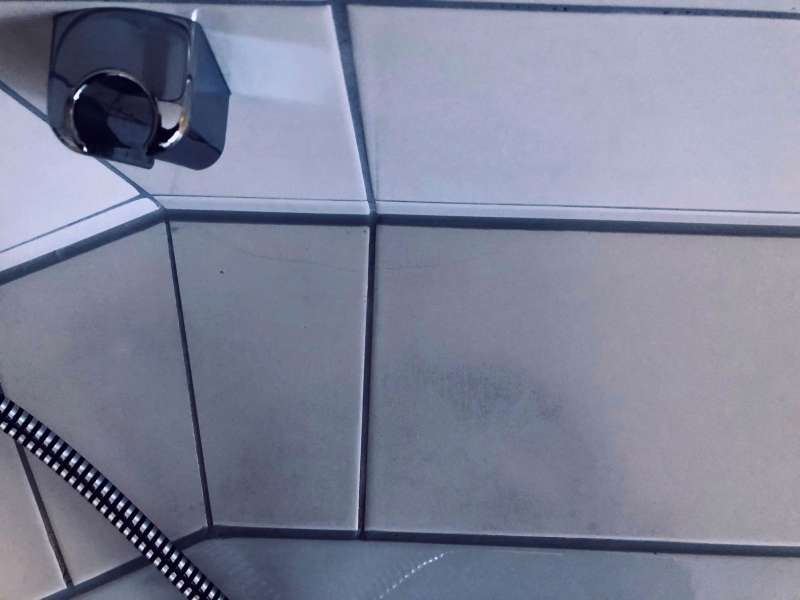

Fliesenriss im Neubau: Gewährleistung & VOB
Da Hammer etttt doch!Hallo, ich habe eine generelle Frage zum Thema Fliesen (hier speziell Fliesen im Bad). Wir haben mit einem Generalunternehmer gebaut und die Bauabnahme abgeschlossen. Nach ein paar Monaten ist ein Riss in einer Fliese im Bad an der Badewanne aufgetreten. Es ist wirklich die Fliese gerissen und nicht die Fuge. Der Riss war einmal quer durch die Fliese. Die Fliese hat trotzdem noch gehalten, aber wir haben es reklamiert (Garantie haben wir noch, gebaut wurde nach VOBAbk. in Deutschland Niedersachsen). Nun hat uns der Bauunternehmer erklärt, dass wir ja im Vertrag keine Rissfreiheit speziell vereinbart haben. Seine Aussage war, dass man bei Fliesen keine Rissfreiheit erwarten kann. Meine Frage ist nun: kann ich bei Fliesenarbeiten erwarten, dass diese auch ein paar Monate nach noch Riss frei sind oder ist das normal, dass Fliesen in einem Neubau nach ein paar Monaten reißen? Gibt es dazu irgendwelche Paragrafen oder Präzedenzfälle, die man im Gespräch mit dem Bauunternehmer erst einmal nennen könnte? Bei der Innung habe ich mal angefragt, dort wurde mir nur gesagt, dass man mir dazu nichts sagen kann und das ich einen Gutachter beauftragen müsste.
Danke für eure Antworten nochmal nach Fastnacht fragen wenn die Narrenkappe abgelegt und er ausgenüchtert ist. Der wird auch im nüchternen Zustand bei seiner Meinung bleiben.
Nach der Abnahme verlangt er, dass der Eigentümer ihm den Fehler nachweist. Beweislastumkehr! Das wird kaum gelingen.
Ich vermute außerdem, dass die Mauer den Riss an die Fliese weitergegeben hat. Es bricht keine Fliese wenn der Untergrund stabil ist.
Bei Gutachtern spreche ich inzwischen von Gutachterunwesen. Die können alles behaupten und das tun einzelne auch. ist das Problem, eine Fliese auszutauschen? Ja bei manchem Bauunternehmer ist das ein Problem. Sonst würde ich nicht Fragen. Ich muss mich jetzt entscheiden was ich weiter mache. Um noch Närrisch - Faschingsmäßig zu Antworten Schatzi schenk mir ein Foto, schnek mir ein Foto von dir 😉
Ein Foto, mit der Fliese drauf , ist bekannt, wie der Untergrund ist? aus was er ist? Hallo, hier ein paar Fotos. Die Fliese auf Bild 1 war gerissen und wurde vom Bauunternehmer getauscht. Jetzt reißt die Fuge neben der neuen Fliese. Bild 2 und 3 sind Fliesen die nach der Ausbesserung (ein paar Tage später) gerissen sind. Bild 4 zeigt den gesamten Bereich. Fliese 1 ist links an der Wanne, Fliese 2 unter der Brause und Fliese 3 rechts in der Ecke die untere Ablage an der Wanne. Der Untergrund ist gemauert (natürlich in den Abmessungen nicht passend zur Badewanne, dann vom Fliesenleger teilweise abgestemmt und teilweise mit Platten erhöht worden. Das in Bild 5 als Impression.
Der Bauunternehmer hebt übrigens nicht darauf ab, dass wir ja eine Abnahme hatten, sondern darauf, dass man bei Fliesen die Eigenschaft der Rissfreiheit nicht erwarten kann und vertraglich extra vereinbaren müsste. Deswegen wäre ich da an Hinweisen zu Urteilen oder Paragraphen (in der VOB oder in anerkannten handwerksregeln?) dankbar. Eine Rissfreiheit, in der Fliese ist zu erwarten ... und das könnte, eine Verletzungsgefahr darstellen, insbendodere wenn es noch mehr auseinandergeht ...
Keine Abdichtung usw ... auf der Mauer ...
Zeige einen SV - am besten gleich Schiedsgutachter, mal das Bild, und das der Vorarbeiten ... wenn dann die Fläche teilweise noch etwas hohl klingt, weiß der sofort Bescheid und frag mal nach Abdichtung (wann wurde die Abnahme gemacht?) und gleich noch weitere:
- Was sind denn die Ursachen für die Risse? Schwindverhalten, Biegung? ...
- Welcher Untergrund (Material und Steifigkeit) wurde verbaut zwischen Wanne und Wand?
Hallo, die Wanne selbst steht in einem Hallo, die Wanne selbst steht in einem Styroporträger. Zwischen Wand und der Wanne ist meines Wissens nach kein weiteres Material verbaut. Der Träger steht so weit ich weiß direkt an der Wand und die Wanne schließt mit der Fuge der Fliesen ab. Als Untergrund waren es rosa Platten. Hatte ich im Baumarkt unter dem Stichwort Bauplatte gesehen. Schaum ohne Gewebe, (Grau) drauf? Wird ja immer besser ;-) Der Fliesenleger hat Becker oder Metzger gelernt, sieht man doch, so zumindest sieht es auf den Fotos aus!
