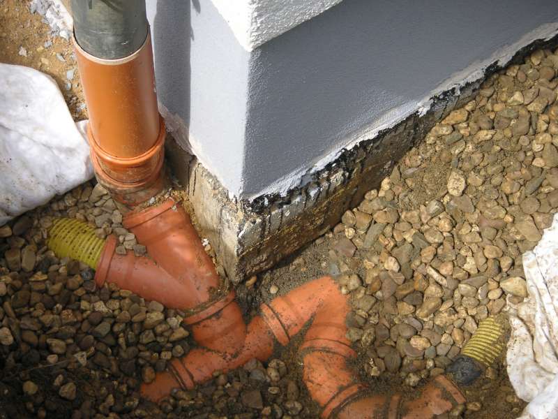

Ich habe eine Frage bzgl. der Abdichtung meines (gebraucht gekauften) Hauses (Baujahr. 1996):
Das Haus ist Teilunterkellert und hat am nichtunterkellerten Bereich eine umlaufende Frostschürze, welche aus einem Bims-Betonstein besteht. Diese ist nicht gedämmt und nicht mit Bitumen gegen Feuchtigkeit abgedichtet.
Zur Zeit ist wegen einer Sockelerneuerung und einer Gartenneugestaltung das umlaufende Gelände auf ca. 60-70 cm ausgegraben. Es wurde bereits eine Drainage in ca. 60-70 cm Tiefe angelegt, welche in dieser Höhe sowohl den Kellerbereich als auch die Frostschürze umläuft.
Meine Frage:
Macht es Sinn, die Frostschürze gegen seitliche Feuchtigkeit abzudichten?
Die erst (kürzlich) verlegte Drainage samt Kiesbett müsste dann wieder entfernt werden und das Haus weiter freigelegt werden, was einigen Aufwand und Kosten mit sich bringt.
Geplant war ursprünglich, im Rahmen der Gartenneuanlage einen Spritzschutzstreifen (Traufkante) mit versickerungsfähigem Kies über der neu verlegten Drainage anzulegen. Bisher war weder die Drainage vorhanden und um das Haus war ein Pflasterstein verlegt, welcher direkt an der Hausfassade (mit teilw. falschem Gefälle) endete.
Ich bin jetzt verunsichert, ob die endgültige Gartenneuanlage ohne vorherige Abdichtung/Dämmung der Frostschürze bzw. des Kellers ein "Risiko" darstellt, denn die Kosten für ein erneutes Ausgraben wären dann doppelt zu zahlen ...

    🔴 KRITISCH: Vertikale und horizontale Abdichtung der Frostschürze ist zwingend erforderlich – alleinige Drainage oder Spritzschutz reichen nicht aus, um kapillaren Feuchteaufstieg und seitlichen Feuchteeintrag zu verhindern.
    🔴 KRITISCH: Die aktuell verlegte Drainage liegt zu tief (60–70 cm) und schützt die Frostschürze nicht – sie muss bei Sanierung neu positioniert oder ergänzt werden, um den Bereich oberhalb der Drainage zu entwässern.
    ⚠️ WICHTIG: Perimeterdämmung (XPS/EPS-F) darf nur in Kombination mit einer fachgerechten Abdichtung erfolgen – eine isolierte Dämmung ohne Abdichtung erhöht das Risiko von Feuchtespeicherung und Frostschäden.
    ⚠️ WICHTIG: Ein Spritzschutzstreifen aus Kies ist bei fehlender Abdichtung kontraproduktiv – er erhöht die lokale Wasserspeicherung am Schürzenbereich und verstärkt den Feuchteeintrag.
    Ich beurteile die Situation wie folgt: Eine ungedämmte Frostschürze aus Bimsbetonstein kann zu Wärmebrücken und Feuchtigkeitsproblemen führen. Eine nachträgliche Abdichtung und Dämmung ist grundsätzlich sinnvoll, um Wärmeverluste zu reduzieren und das Eindringen von Feuchtigkeit zu verhindern.
    🔴 Gefahr: Ungedämmte Frostschürzen können zu Kondenswasserbildung im Kellerbereich führen, was Schimmelbildung begünstigt.
    • Abdichtung: Eine Abdichtung mit Bitumen oder einer mineralischen Dichtungsschlämme ist empfehlenswert.
    • Dämmung: Eine Perimeterdämmung mit XPS-Platten (extrudierter Polystyrol-Hartschaum) ist eine gängige Lösung. Achten Sie auf eine ausreichende Dämmstärke, um den U-Wert zu verbessern.
    • Drainage: Eine funktionierende Drainage ist wichtig, um das Wasser von der Frostschürze abzuleiten.
    Bei der Sockelerneuerung und Gartengestaltung sollten Sie folgende Punkte beachten:
    • Spritzschutzstreifen: Ein Spritzschutzstreifen aus Kies oder ähnlichem Material verhindert, dass Spritzwasser an die Fassade gelangt.
    • Traufkante: Achten Sie auf eine ausreichende Traufkante, um das Haus vor Regenwasser zu schützen.
    • Gefälle: Das Gelände sollte vom Haus wegfallen, um das Wasser abzuleiten.
    👉 Handlungsempfehlung: Ich empfehle, einen Fachbetrieb für Bauwerksabdichtung und Dämmung zu beauftragen, um die Frostschürze fachgerecht abzudichten und zu dämmen. Lassen Sie sich ein Angebot erstellen und vergleichen Sie die Preise.
    Der vorliegende Sachverhalt beschreibt eine typische Situation bei einem Altbau aus dem Jahr 1996 mit einer Frostschürze aus Bims-Betonstein, die weder gedämmt noch abgedichtet ist. Die bereits verlegte Drainage und das freigelegte Gelände bieten eine einmalige Gelegenheit, notwendige Maßnahmen durchzuführen, bevor die Gartenneuanlage endgültig abgeschlossen wird.
    🔴 Gefahr: Die ungedämmte und nicht abgedichtete Frostschürze stellt ein erhebliches Risiko für Feuchteschäden dar. Ohne eine horizontale und vertikale Abdichtung kann kapillar aufsteigende und seitlich eindringende Feuchtigkeit langfristig zu Durchfeuchtung des Mauerwerks, Frostschäden an der Bausubstanz und Schimmelbildung im Innenbereich führen. Die Drainage allein verhindert dies nicht, da sie nur das anstehende Wasser ableitet, aber nicht die kapillare Feuchtigkeitsaufnahme des porösen Bimsbetons stoppt.
    ➕ Ergänzung: Es ist dringend zu empfehlen, die Frostschürze fachgerecht abzudichten. Dazu gehört das Aufbringen einer mineralischen Dichtschlämme oder einer Bitumendickbeschichtung auf die gereinigte und grundierte Oberfläche. Zusätzlich sollte eine Perimeterdämmung (z.B. aus XPS-Platten) angebracht werden, um Wärmebrücken zu vermeiden und die Energieeffizienz zu verbessern. Die Drainage muss nach diesen Arbeiten wieder korrekt angeschlossen werden.
    ✅ Zustimmung: Die Bedenken des Eigentümers sind absolut berechtigt. Die jetzige Situation mit freiliegendem Fundament ist der ideale Zeitpunkt für eine nachträgliche Abdichtung. Die Kosten für ein erneutes Ausgraben wären tatsächlich deutlich höher als die jetzige Investition in die Abdichtung und Dämmung.
    👉 Handlungsempfehlung: Beauftragen Sie umgehend einen zertifizierten Bauwerksabdichter oder einen Sachverständigen für Feuchteschutz. Lassen Sie die Frostschürze fachgerecht abdichten und dämmen, bevor die Drainage endgültig verfüllt und die Gartenneuanlage abgeschlossen wird. Verzichten Sie auf keinen Fall auf diese Maßnahme, da die langfristigen Risiken von Feuchteschäden die kurzfristigen Mehrkosten bei weitem übersteigen.
    Die Frostschürze aus Bimsbetonstein aus dem Baujahr 1996 ist bauphysikalisch hochgradig feuchteempfindlich und weist aufgrund fehlender horizontaler und vertikaler Abdichtung sowie fehlender Wärmedämmung ein signifikantes Risiko für Feuchteeintrag, kapillaren Aufstieg und Frostschäden auf.
    🔴 Gefahr: Ohne vertikale Abdichtung dringt Feuchtigkeit seitlich in die poröse Bimsbeton-Frostschürze ein, begünstigt durch fehlendes Gefälle am Gelände und die vorherige Pflastersteinanlage mit falschem Gefälle – dies führt langfristig zu Ausblühungen, Materialzerstörung, Wärmebrücken und potenzieller Schimmelbildung im Kellerbereich.
    🔴 Gefahr: Die aktuell verlegte Drainage in 60–70 cm Tiefe liegt zu tief, um die Frostschürze wirksam zu entwässern; sie schützt lediglich den Kellerbereich, nicht aber die ungeschützte Schürze, die oberhalb der Drainage liegt und somit permanent im Spritz- und Sickerwasserbereich verbleibt.
    ⚠️ Korrektur: Ein Spritzschutzstreifen mit versickerungsfähigem Kies über der Drainage ist bei fehlender Abdichtung der Frostschürze kontraproduktiv – er erhöht die Wasserspeicherung im Erdreich direkt an der Schürze und verstärkt den Feuchteeintrag statt ihn zu reduzieren.
    ➕ Ergänzung: Eine fachgerechte Sanierung erfordert neben der vertikalen Abdichtung (z. B. mit bituminöser oder kunststoffmodifizierter Abdichtungsbahn) zwingend eine horizontale Abdichtungsebene (z. B. als Sockelabdichtung) und eine wärmetechnisch wirksame Perimeterdämmung (z. B. EPS-F oder XPS), um Kondensationsrisiken und Frosthebung zu vermeiden.
    ✅ Zustimmung: Die Erkenntnis, dass ein späteres Nachbessern erheblich teurer wird, ist vollständig zutreffend – ein erneutes Ausgraben nach Fertigstellung der Gartenanlage würde nicht nur doppelte Erdarbeiten, sondern auch Schäden an Pflaster, Drainage und Bepflanzung verursachen.
    👉 Handlungsempfehlung: Nutzen Sie die aktuelle Bauphase mit freigelegter Frostschürze unbedingt für eine fachgerechte vertikale Abdichtung und Perimeterdämmung – beauftragen Sie hierzu einen zertifizierten Bauphysiker oder einen Sachverständigen für Feuchteschäden, der vor Ort die konkrete Konstruktion begutachtet und ein detailliertes Sanierungskonzept erstellt.
