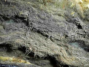

  62. Dämmstoff: Kondensat, Glaser und U-Wert-Heimtücke
    Nur noch ein klitzekleiner fachlicher Gedanke,
    denn das polemische Herumgegurke wollen wir doch lassen:
    Wie sieht es eigentlich in dem luftigen Dämmstoff aus, wenn die Kälte kommt? Wohin tropft das Kondensat?
    Und wer mir hier erzählt, nach Glaser kriegt man das in den Griff, hat die Randbedingungen, unter denen Glaser glasert nicht kapiert. Stationär! Und das ist ja auch die Heimtücke beim U-Wert, um mal auf das Ausgangstthema zurückzukommen.
    Ein ebensolcher Witz ist die dauerhafte Ausführung von luftdichten Anschlüssen. Doch hier hat man ja Humor 😉
    Viel Freude noch beim Kundenbescherzen mit nachfolgendem Dämmstoffauswringen (siehe WDVSAbk.-Bild und Link) ...
    Konrad Fischer
    PS. Ja genau, habe vor meinem Schwedenschimmel-Beitrag meine schwedische Kollegin angerufen, sie arbeitet an Technischer Hochsschule Lund im Architekturbereich und kennt die nassen Buden ...

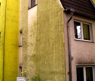

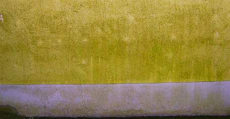

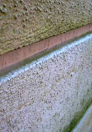

    • BAU.DE / BAU-Forum: 1. Bild zu Antwort "Dämmstoff: Kondensat, Glaser und U-Wert-Heimtücke" auf die Frage "U-Wert vs. R-Wert bei Massivbau: Unterschiede, Berechnung & Bedeutung?" im BAU-Forum "Außenwände und Fassaden"

    Wieso scheint das letzte Bild nicht zu passen?
    Dach nicht verlängert, ältere Butze, ältere Dachrinnen, Veralgung unter der Fensterbank nahezu nicht vorhanden, starke Verschwärzung oberhalb des EGAbk. Fensters?
  64. Schreckensbild: WDVS ohne Sinn und Verstand?
    was soll die verwarzte Kiste zeigen?
    ... dass man am besten ein wenig Dachüberstand macht am ehesten, schon das bisschen Fensterbank an dem Giebel zeigt, dass darunter fast nichts los ist ... eindeutige Zeichen dafür, dass da überhaupt ein WDVSAbk. ist sehe ich überhaupt nicht ...
    also einfach nur ein Schreckensbild zum Eindruck schinden ohne jeden Sinn und Verstand!
    Aus welcher Richtung soll denn Kondensat kommen im Dämmstoff? Warm und trocken sieht es aus im fachgerecht verlegten luftigen Dämmstoff
    Gruß aus dem Büro in einem Altbau der zum Teil WDVS und zum Teil Außendämmung + Holzfassade erhalten hat vor nunmehr gut 10 Jahren ... absolut trocken und halbierte Heizkosten ... da kann ich über die Fischer-Polemik nur lächeln!

  80. WDVS-Bild: Ungedämmtes Haus als Beweis?
    Soll ich mal ganz frech sein ...
    Ich habe mir grad noch mal das Bild des Herrn Fischer angesehen.
    Ich behaupte:
    Das Haus auf dem Bild mit der grünen Wand ist gar nicht gedämmt >:-)).
    Begründung:
    Die Leibungen sind auf beiden sichtbaren Fassaden gleich tief, die Fenster sind nicht neu.
    Also dürfte es sich um die Original-Leibungtiefe OHNE Dämmung handeln.
    Wir haben also Dank Herrn Fischer den Beweis, dass auch ungedämmte Fassaden grün werden. 😉
  81. WDVS-Bild: Leibungstiefe und Dachkante als Indiz
    Da hätte eigentlich jeder von uns schon früher sehen können!
    In der Tat ist ja die Leibungstiefe konkret auf der grünen Wand so gering, dass ich mir da keine Außendämmung vorstellen kann. Dann müssten die Fenster ja vorher bündig mit der Außenkante gewesen sein! Das sind sie in der anderen Wand aber auch nicht.
    Und die Dachkante ohne Überstand sieht auch nicht danach aus, als wäre sie verlängert worden. Alles sieht gleichmäßig gealtert aus.
  82. WDVS-Bild: Schützenhilfe mit falschen Darstellungen
    da hättet Ihr doch nur meine letzten Beiträge lesen müssen..
    ... da habe ich geschrieben:
    "da hilft auch keine Schützenhilfe vom "großen Meister" der ja aber auch nur Sperrfeuer mit bunten Bildchen liefert wo er WDVSAbk. draufschreibt, obwohl keins drin ist" ...
    aber bei dem vielen Müll den die F. -Fraktion schreibt ist es ja auch wirklich schwer, alles im Thread zu lesen, gibt sonst ja auch "Augenkrebs" 😉 ) ) )
    Klar ist auf jeden Fall: Herr F. nimmt es mit der Wahrheit nicht so genau, wenn es um sein Dogma geht, da darf die Welt dann schon mal eine Scheibe sein!
