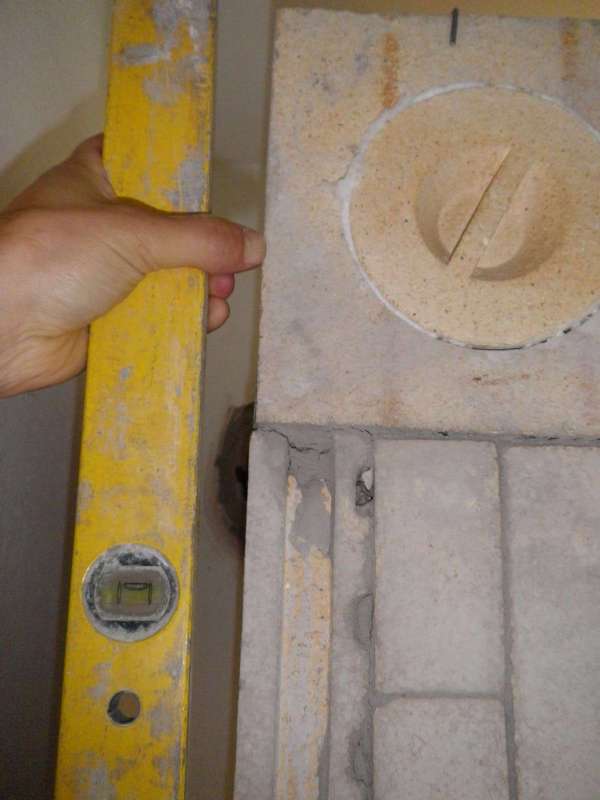

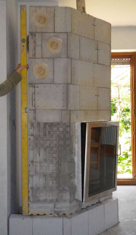

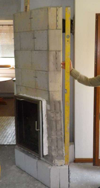

Ofen-Begutachtung: Bilder zur Analyse der Schiefstellung
Stellen Sie doch
mal hier ein paar Bilder des Ofens ein. -
Detailaufnahmen: Schiefstellung des Kachelofen-Kerns sichtbar
Bilder
Hier einige Bilder, die das Problem vielleicht etwas besser darstellen. -

Das ist schon heftig.
Was sagt der Erbauer dazu?
Welche Leistung soll der Ofen denn haben?
Wie oft muss er, mit welcher Holzmenge dafür beheizt werden?
Ich würde das reklamieren und Behebung verlangen.
Sieht aus als wäre die Wasserwage des Erbauers mit hochprozentigem gefüllt gewesen.

GRUNDOFEN, SPEICHERKAMIN von dem sogenannten Nr. 1 ist mir von früheren Zeiten gut bekannt. Dass die Kernsteine nicht gerade sind hat mich früher auch schon gestört, aber hier hat der Ofenbauersehr eilig gehabt, denn der Ofenkern wurde wirklich sehr krumm gebaut. Vielleicht hat der Ofenbauer schon den Sockel schräg gebaut und darauf das Ofenblech gelegt, sodass die Plattform für die Bodensteine schräg war.
Was Herr Kern bezüglich Heizleistung fragt, frage mich auch! Mir kommt vor, dass der Feuerraum nicht besonders tief ist, da der Speicherkern von der Glasheiztüre bis zu hintere Wand sehr "dünn" ist. Wenn man noch die 2x5,5 cm Steindicke abzieht, bleibt für Feuerraum nicht mehr viel Platz.
Wo soll da 18 kg Holz hineinpassen?
Das System bei der Glasheiztüre mit Kippmechanik oben, ist auch schon veraltet. Haben wir früher auch gehabt, die "Rundumbelüftung ist viel besser und die Scheibe bleibt garantiert sauber.

Die Verklammerung mit Draht, sehe ich auf den Bildern auch nur ab und zu! Das ist aber gerade bei diesem Hersteller, wo die Deckensteine "NUR" eingehängt werden, besonders wichtig, da die Deckensteine die meiste Belastung aushalten müssen.
Vielleicht ein Tipp: lassen Sie den neuen Ofenkern mit neue Steine aufbauen, denn wenn die alte Steine noch Restkleber enthalten (und die Steine noch krumm sind), dann ist das doppelt so schlimm für die Deckensteine. Schauen Sie danach, dass Sie keine Glasheiztüre mit "Luftpolster" also wie ein Strohhalm bekommen. Diese gehen sehr schnell kaputt. Bestehen Sie darauf, dass die Türdichtung eine Schnurrdichtung ist. Luftpolster-Dichtungen musste ich früher sehr viel austauschen, Schnurdichtung noch nie!

Da baut ja fast jeder Endkunde seinen Ofen besser. Hier steckt sicherlich kein Herzblut des Ofenerbauers dahinter. Den würde ich auf der Baustelle nicht mehr sehen wollen. Was Herr Mohrendt schreibt sollten Sie beachten. Die Decken können bei nicht fachgerechtem Aufbau nach Jahren doch mal runterfallen. Dann müsste der Ofen ein weiteres Mal neu erstellt werden ... Mit der Türe hat Herr Kern recht. Was ist, wenn die Wetterlage so ist, dass der Schornstein erst mal drückt? ... Sie schließen die Heiztüre und reißen die Fenster auf. Wenn Ihre Frau nicht ausgelastet ist und gerne streicht, dann können Sie die Türe behalten.

Ich sehe auf dem 1. Bild, dass die Tiefe des Ofenkerns anders ist, als auf Bild Nr. 3 wo ich überhaupt keine Möglichkeit für Züge sehe. Mich würde sehr die Tiefe und Breite des Feuerraums (Grundfläche) interessieren. Können Sie noch bitte auch von Innen (über die Glasheiztüre) die Decke des Feuerraums mit der Waage messen, ob gerade? Ich meine, ob eine Wölbung nach unten vorhanden? Wenn Ja, Sturzgefahr der Decke! -
