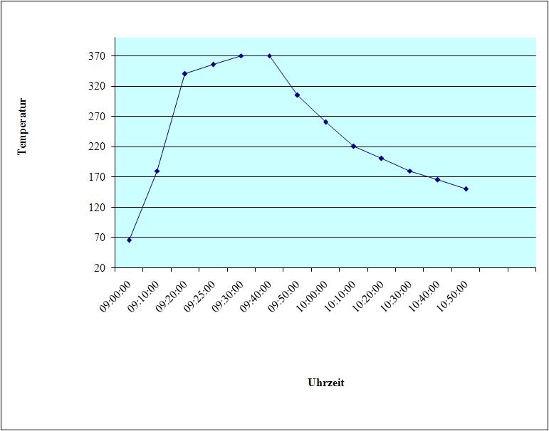

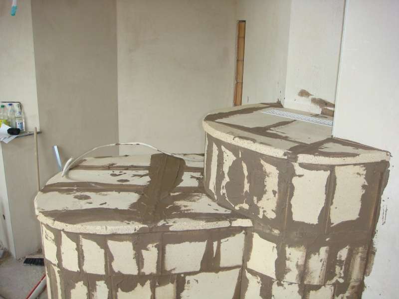

Im Spätsommer 2008 wurde unser Speicherofen in unserem "KfW 60" Neubau erbaut (Rheinland-Pfalz) und war nun für die zweite Heizperiode im Betrieb.
Mit Wehmut denke ich an unseren alten Kaminofen (8 kW) zurück. Natürlich hatte der keine Wärme gespeichert, aber er hat warm gemacht.

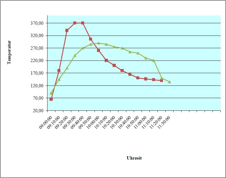

Jedenfalls verheizen wir die empfohlene Holzmenge (14 kg) bevor die Tür des Ofens geschlossen wird. Nach weiteren 1-2 Stunden wird er dann merkbar warm (nicht heiß). Die Hitzeverteilung ist und bleibt dabei sehr unterschiedlich. Je näher an der Brennkammer, desto wärmer die Oberfläche (logisch). Einige Bereiche bleiben jedoch nur handwarm. Maximal 8 Stunden nach Türschließung ist dann die komplette Oberfläche wieder abgekühlt. Nur an der Ofentür merkt man dann noch etwas Hitze.
In Zahlen ausgedrückt, schafft der Ofen es nicht, die Raumtemperatur über 22 Grad zu bringen. Nach 12 Stunden ist die Raumtemperatur auf ca. 19 Grad abgesunken.
Wieso habe ich mich für einen Speicherofen entschieden?
Nun, ein damaliger Kollege baute sich seinen eigenen Speicherofen mit einem Bausatz (gleicher Hersteller wie mein Ofen). Diesen Ofen bewunderte ich jedesmal, wenn ich bei ihm zu Besuch war. Er feuerte ihn nach Feierabend gegen 16.30 Uhr. Nach 2-3 Stunden war die Oberfläche des Ofens  -  heiß-. Ich hatte meine Hand nicht länger als schätzungsweise 5-10 Sekunden auf der Oberfläche liegen lassen können  -  und zwar egal wo! Wenn er wollte, schaffte er eine Raumtemperatur von 24 Grad. Nach 12 Stunden  -  so sagt er  -  habe er immer noch 22 Grad im Haus (kein KfW!).
Meine Vermutung ist nun, dass der Wärmebedarf bzw. die Ofengröße nicht richtig berechnet wurde. Wir haben im Wohnzimmer eine offene Decke ins Dachgeschoss.
Aber was tun?
Für jede Idee, jeden Hinweis, Einfall oder Ratschlag wäre ich sehr dankbar.

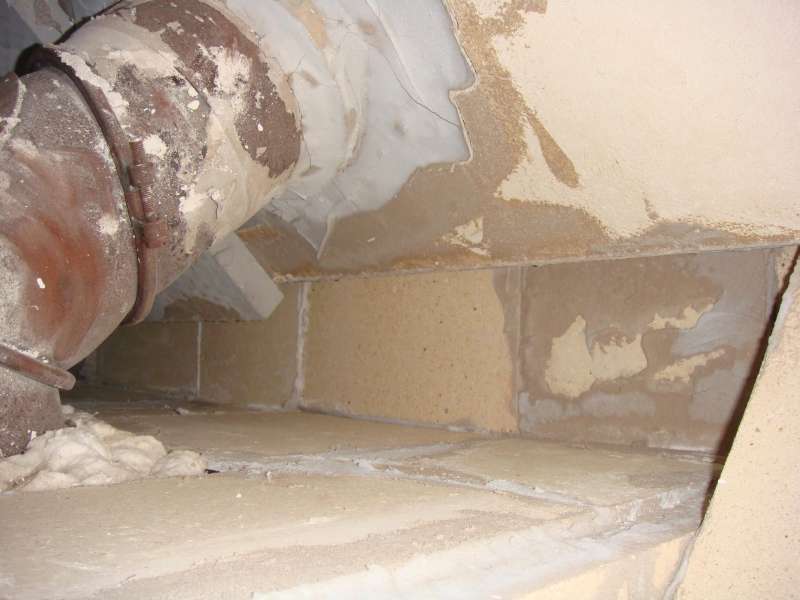

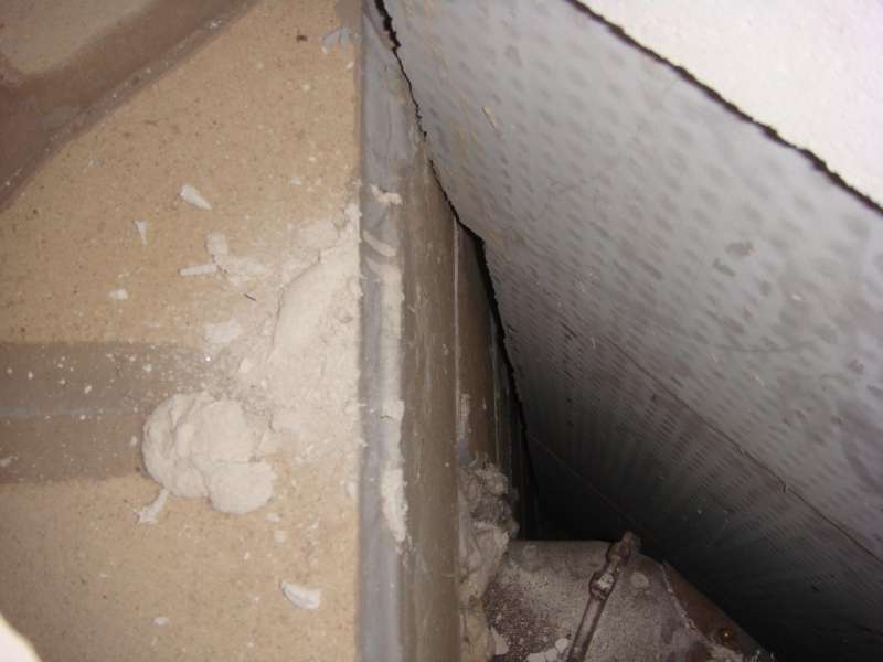

  2. Speicherofen: Undichtigkeiten in der zweiten Schale prüfen

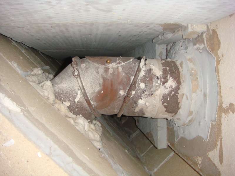

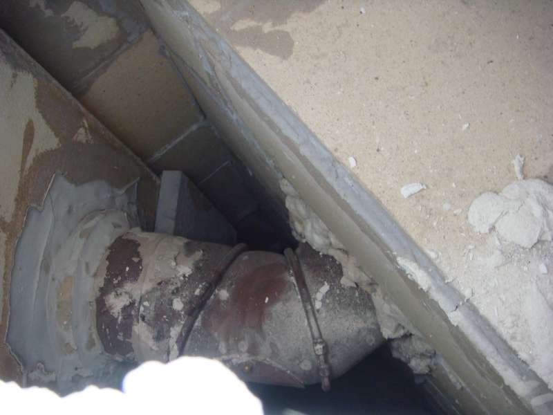

    Der ist nicht zu klein ...
    ohne näheres zu wissen. Es ist eher davon auszugehen, dass die zweite Schale  -  also das Mauerwerk um den Speicherkern nicht nicht dicht ist. Die zweite Schale muss den Feuerraum mit seinen Rauchgaszügen hermetisch von der Umgegbungsluft des Raumes wegsperren. Die Luft in der Dehnungsfuge darf sich nicht austauschen können, sonst wirkt das ganze dämmend und die Oberfläche des ofens wird nicht warm.
    Das ist das eine ...
    Und dann haben wir noch eine Möglichkeit ... Ihr Schornstein zieht so gut, dass die Rauchgase durchs gesamte Zugwerk so schnell durchgerissen wird, dass diese nicht die Zeit haben die Wärme an den Schamotte abzugeben. Zugbegrenzer oder eine Drossel im Zug wäre dann das richtige.
    Aber das ist noch nicht alles ...
    Der Ofen ist so massiv gemauert, dass die 14 kg nicht ausreichen die Masse aufzuheizen.
    Zu vermuten ist, dass der Grundofen wie ein Warmluftofen und somit verkehrt gebaut ist. Haben sie Luftgitter im Ofen? Können Sie, wenn welche da sind, den Ofenkern sehen?
    Grüße aus Memmingen
    Walter Haussmann
    OSA

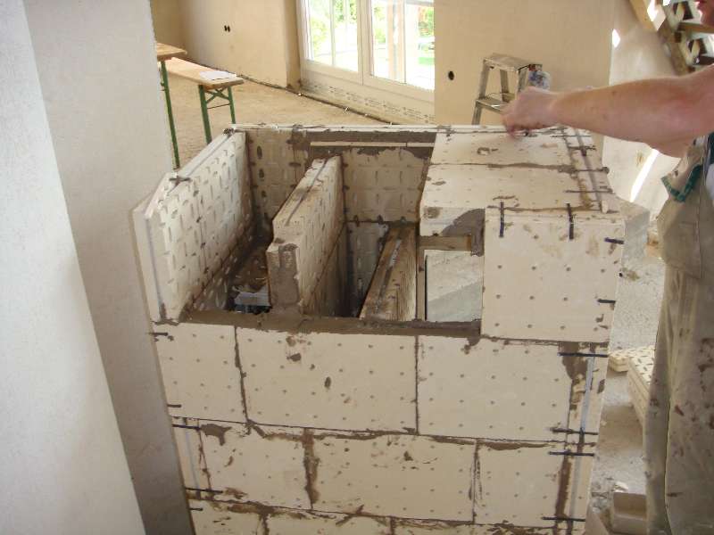

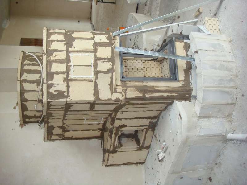

  3. Grundofen: Falsche Berechnung als Ursache für geringe Heizleistung
    Foto von Johann Mohrendt
    Speicherofen, Grundofen ...

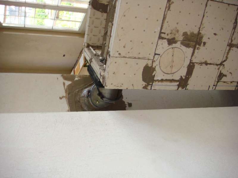

    Hallo Janosch,
    grundsätzlich war Ihre Entscheidung für Grundofen nicht verkehrt, siehe der Kollege, der zufrieden ist und wo er sogar den Ofen selber gebaut hat. Das bei Ihnen die gewünschte Heizleistung nicht vorhanden ist, liegt nur daran, wie der Ofen berechnet wurde und wie er aufgebaut wurde. Mag der Ofen vielleicht groß aussehen, wenn nur (oder viele) Blindanbauten angebaut sind oder mit YTONG-Wand aufgebaut wurde, das bringt nichts oder wenig. Mit 14 kg Holz kann man schon einiges warm bekommen, wenn die Berechnung des Ofens und das Material stimmt. Mann kann aber auch 50 kg Holz verheizen, dabei den Ofen zu 70-80 Prozent isolieren, würde nichts bringen.
    War der "Ofenbauer" nur an diesem Ofen der Ofenbauer oder ist er vom Beruf einer?
    Auch wenn der Ofen zu klein dimmensioniert wurde, die Oberfläche muss trotzdem, wie bei Ihrem Kollege so warm sein, dass Sie nur ca. 5 Sec. die Hände auf die Oberfläche halten können (nach Abbrand).
    • Ich vermute zu viel Luftraum zwischen Speicherkern und Vormauerung oder/und Vormauerung aus nicht Schamottematerial und/oder zu klein dimmensioniert oder/und undichte Stelle (b. Vormauerung und Hinterlüftung). Wenn z.B. bei der Hinterlüftungsgitter warme Luft (nicht Rauchgase) direkt vom Speicherkern austritt, verkürzt sich die Speicherzeit erheblich und die Oberfläche kann auch nicht richtig warm werden.
    • http://www.promofen.de

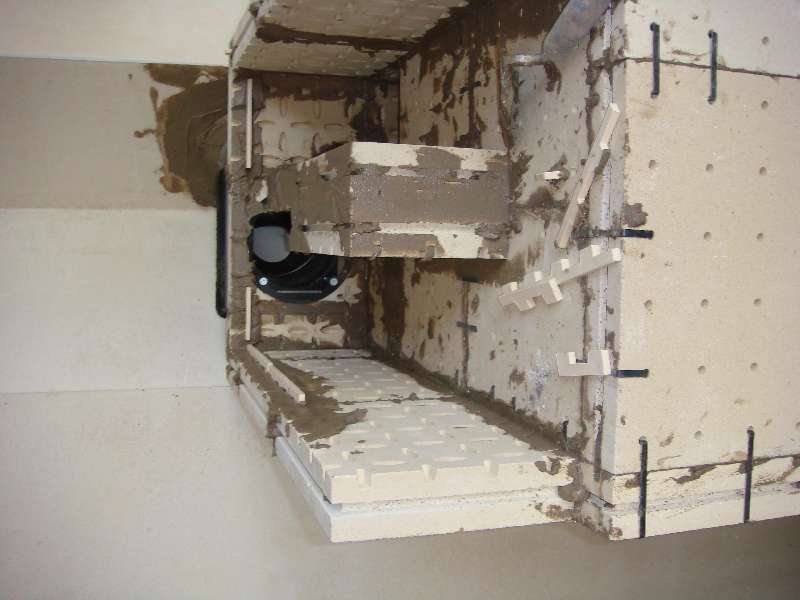

  5. Speicherofen: Lüftungsgitter ermöglicht Blick auf Ofenrohr/Kern
    @ Herr Wal-2132-Hau: Der Schornstein wurde sogar vom ...
    Der Schornstein wurde sogar vom Ofenhersteller berechnet. Es befindet sich auf dem Ofen ein Lüftungsgitter, durch das ich das Ofenrohr, welches in der Wand verschwindet, sehen kann. Werde mal schauen, ob ich dadurch auch den Kern sehen kann. Wäre ja fatal.

  9. Speicherofen: Bilder vom Rohbau – Einblick durch Lüftungsgitter
    hier nun die Bilder vom Rohbau. Durch das ...
    hier nun die Bilder vom Rohbau. Durch das Lüftungsgitter kann ich bis zum Fußboden schauen. Man sieht die Rückseite der zweiten Schale (?), in der das Ofenrohr verschwindet.

  10. 🔴 Speicherofen: Bausatzofen – Mangelhafter Zug & hoher Abgastemperatur
    Typischer Bausatzofen
    Die Hälfte der, ohnehin kleinen, Oberfläche unbeheizt bzw. mit YTONG eingemauert.
    Der Zug unzulässig (nach den Fachregeln) kurz, die Abgastemperatur garantiert über 300 °C. Der Wirkungsgrad bei der angegebenen Holzmenge garantiert unter 75 %.
    Die Mindestzuglänge wäre hier knapp 5 m um den Mindestwirkungsgrad zu erreichen.
    Messen Sie die Rauchgastemperatur wenn der Ofen richtig brennt. Dann sage ich Ihnen wohin Sie heizen.

  17. Speicherofen: Bilder – Dichte Rückwand der zweiten Schale sichtbar
    Herr Haussmann ...
    Herr Haussmann ich habe mal ein paar Bilder durch das Lüftungsgitter gemacht. Man kann die Rückwand der zweiten Schale, durch die das Rauchrohr geht, erkennen. Sie ist von oben bis unten durchgängig und soweit ich das erkennen kann überall Formschlüssig. Am Mauerwerk des Hauses klebt noch eine Art Isolierung, wie man auf den Bildern erkennen kann.
    Ich könnte mir eine Undichtigkeit im Bereich des durchdringenden Ofenrohrs vorstellen. Da siehst nicht so Meisterlich aus. Was denken Sie bzw. die anderen?

  18. Speicherofen: Schlechte Leistung – Ursache unerheblich
    Völlig unerheblich.
    Mit der schlechten Leistung hat das nicht das geringste zu tun.

  22. Speicherofen: Temperaturmessung – Diagramm & Expertenmeinungen
    Herr Haussmann ...
    das Feuer brennt relativ nervös und ist auch gut hörbar. Einen Stein ins Ofenrohr zu legen scheint mir doch recht ... naja seltsam.
    Hier aber nun die Auswertung der Temperaturmessung. Ich habe zur besseren Übersicht ein Diagramm erstellt. Bevor das Holz angezündet wurde, habe ich 65 °C (immerhin!?) gemessen. Der letzte Abbrand war 12 Stunden her. Man kann gut erkennen, das die Temperatur sehr schnell auf ihr Maximum, nämlich 370 °C steigt, bevor sie dann auch wieder relativ schnell sinkt. Gemessen habe ich im Ofenrohr  -  Winkelstück, in der auch die Revisionsklappe verbaut ist, mit einem Afriso Rauchgasthermometer.
    Nun die Meinungen der Experten bitte.

  25. Speicherofen: Abbrand optimieren – Holz von oben anzünden!
    Machen Sie das mal anders.
    Auffallend ist der schnelle sehr hohe Anstieg der Temperatur und der schnell folgende Abfall.
    Legen Sie das Holz ganz normal hinein und legen Sie die Anzünder zwischen die oberen Hölzer.
    Auf die Art brennt das Holz von oben nach unten und dann nicht ganz so heftig. Der Abbrand sollte gelichmäßiger werden.
    Dabei messen Sie nochmal wie gehabt. Notieren Sie genau die Zeit wann der Abbrand vorbei ist uns Sie die Luftzufuhr schließen.

  27. Speicherofen: Temperaturmessung – Ergebnisse & Zugbegrenzer-Idee
    Nicht mehr ganz so heiß..
    ... aber immer noch 350 °C in der Spitze. Fürs  -  alle-zehn-Minuten-messen  -  war diesmal keine Zeit, werde es aber noch nachholen. Den Schornsteinfeger, Herr Haussmann, lasse ich mal aus dem Spiel. Der war noch nie bei mir. Hat mich wohl vergessen und das ist auch gut so. Das mit dem Zugbegrenzer hört sich jedenfalls gut an. Die Reinigungsöffnung befindet sich im Flur der unbewohnten Kellerwohnung. Falls diese mal bewohnt wird, muss ich mir allerdings was anderes einfallen lassen.
    Wie wird so ein Zugbegrenzer eingestellt?
    Und die interessanteste Frage: Wie müsste ein perfektes Diagramm denn aussehen?

  33. Speicherofen: Wirkungsgrad berechnet – Wohin geht die Wärme?
    Der Wirkungsgrad beträgt
    bei angenommenen 333 °C Rauchgastemperatur 68 %.
    Die Schornsteinkopfinnenwandtemperatur beträgt ca. 233 °C, die Fangmündungstemperatur 279 °C.
    Dabei habe ich den falschen 18er Schornstein zugrunde gelegt.
    Bei dem wirklich verbauten 20er Schornstein sind das 224 bzw. 277 °C.
    Jetzt wissen Sie wohin Sie heizen.
    Die Druckdifferenz kann ich, da ich die Zugführung und die Dimensionen des Zuges nicht kenne, nicht bestimmen.
    An Ihrem Schornstein hätte man schön einen Ofen bauen können der um die 90 % Wirkungsgrad erzielt.
    In ähnlicher Optik aber ein wenig größer, rund 9-10 m Zug, einem Wirkungsgrad um die 90 %, Rauchgastemperaturen um die 150 °C, mit beheizter Bank und ohne ein Gramm YTONG wären Sie bei uns mit rund 11000 € dabeigewesen.
    Den Lohnanteil hätten Sie dazu noch bei der Steuer berücksichtigen können.
    13,4 kg Holz bei 68 % Wirkungsgrad = 3,0 kW bei 90 % = 4,0 kW.
    Natürlich fertig aufgebaut, mit voller Garantie, fertig verputzt und alle horizontalen Flächen mit Ofenkeramik belegt.
    Dann würde sich das Holzmachen lohnen.

    Jedenfalls habe ich gestern die Wartungstür im Keller komplett geöffnet und dann nichmal eine Messung durchgeführt. Im unten stehenden Diagramm habe ich zum Vergleich auch nochmal die erste Messung mit aufgeführt. Die maximale Temperatur betrug diesmal lediglich 290 °C. Um 11.10 Uhr wurde die Tür geschlossen. Auf jeden Fall war das aber hart an der Grenze. Meine Frau hatte ca. 10 Minuten nach dem Anzünden die Dunstabzugshaube eingeschaltet. Der Rauch zog dann ca. 5 Minuten ins Wohnzimmer, bis ich es merkte und die Lüftungsklappe öffnete. Nun ist der Ofen unansehnlich verrust.

    Der Wirkungsgrad liegt
    nach dem neuen Teperaturverlaufsdiagramm um die 75 % also um den Mindestwirkungsgrad.
    Die Wirkungsgraderhöhung gegenüber der ersten Messung kommt durch den besseren Abbrandverlauf mit der geöffneten Schornsteinputztür im Keller.
    Dabei strömt vorher vom Ofen aufgeheizte Raumluft vom EGAbk. in den Keller und von dort durch den Schornstein nach draußen.
    Also klar ein Holzweg und bringt in der Summe keine Verbesserung des Wirkungsgrades.
    Nur dann halbwegs als Notbehelf akzeptabel wenn sich die Putztür im ohnehin belüfteten Heizraum befindet.
    Ein Wirkungsgrad von 79 % wäre bei einer Rauchgastemperatur von ca. 225 °C erreicht.
