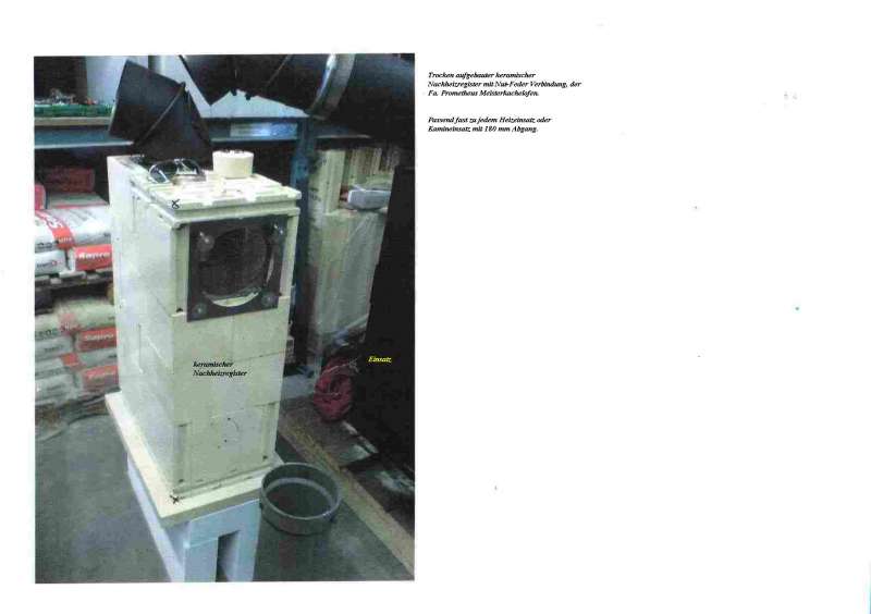

  2. Schamotte-Nachheizkasten: Maßgefertigte Lösung mit Anheizklappe
    Ich fertige Ihnen einen
    Hallo, was haben Sie an Platz zur Verfügung? könnte Ihnen einen mit Schamotte ausgemauerten Nachheizkasten samt Anheizklappe anbieten. Entweder mit 4 cm Zug-Formsteinen oder 9 cm Feuerraum-Formsteinen. Gerne erwarten wir Ihre Angaben.
    Grüße aus Memmingen
    Walter Haussmann
    OSA
    • Herr Wal-2132-Hau
  3. Keramische Nachheizregister: Nut-Feder-System für Heizeinsätze
    Foto von Johann Mohrendt
    keramische Nachheizregister Nut-Feder
    Wir liefern und bauen standardmäßig keramische (Schamotte) Nachheizrgister zu alle Heizeinsätze mit 180 mm Abgang. Unsere NHR (Nachheizregister) sind seit vielen Jahren bewährt und schon in sehr vielen Häusern im Einsatz. Die Züge sind berechnet, die Lieferung erfolgt ab Salzburg frei Haus und eine Aufbauanleitung ist vorhanden. Die Spezialkernsteine sind 5 cm stark, haben Nut-Feder Verbindung, werden zusätzlich geklammert (Klammer inklusive). Alles als Bausatz für den Aufbau inklusive. Es gibt viele Norm-NHR, aberb auch individuell geplante, bzw. Formen.
    Hier ein Ausschnitt einiger Norm-NHR mit Nettopreise:
    NACHHEIZREGISTER mit 2 RR Anschlüssen, EMA, Anheizklappe (flex. Welle und Bediengriff extra ordern)
    gerade Nachheizregister
    G55 (Breite 30 cm, Länge 55 cm, Höhe 80 cm 785,00
    G65 (Breite 30 cm, Länge 65 cm, Höhe 80 cm 895,00
    G80 (Breite 30 cm, Länge 80 cm, Höhe 80 cm 985,00
    G100 (Breite 30 cm, Länge 100 cm, Höhe 80 cm) 1.150,00
    Abgewinkelte Nachheizregister
    E55 Schenkelmaß 55x55 cm € 995,00
    E65 Schenkelmaß 55x65 cm € 1.050,00
    E80 Schenkelmaß 55x80 cm € 1.185,00
    Quadratisches Nachheizregister € 1.295,00
    Das Foto zeigt einen keramischen NHR, trocken aufgebaut (ohne Mörtel) in eine Halle.
    Johann Mohrendt
