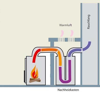

- Nachheizkasten
- Ein Nachheizkasten ist eine zusätzliche Speichermasse, die an einen Ofen oder Herd angeschlossen wird, um die Abwärme zu speichern und zeitverzögert abzugeben. Dies erhöht die Effizienz der Heizung. Verwandte Begriffe: Wärmespeicher, Pufferspeicher, Schamott.

- Was ist ein Nachheizkasten?
Ein Nachheizkasten ist eine zusätzliche Speichermasse, die an einen Ofen oder Herd angeschlossen wird. Er nimmt die Abwärme auf und gibt sie zeitverzögert an den Raum ab, wodurch die Wärmeausbeute erhöht wird. - Welche Vorteile bietet die Kombination aus Küchenherd und Nachheizkasten?
Die Kombination ermöglicht eine effizientere Nutzung der Wärme, da die Abwärme des Herdes nicht ungenutzt entweicht, sondern gespeichert und später abgegeben wird. Dies kann Heizkosten sparen und den Wohnkomfort erhöhen. - Welche Materialien eignen sich für einen Nachheizkasten?

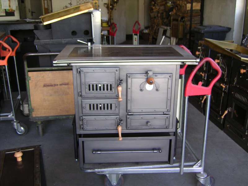

Solche Durchheizherde sind für nachgeschaltete Züge ausgelegt. Mit einem Wamsler heutiger Generation ist das nix. Die alten noch sehr massiv gebauten mit den passend großen Feuerräumen sind erstens schwer zu bekommen und sollten die restauriert sein kosten die richtig gutes Geld.
Wir können Ihnen bei Bedarf sogar maßgefertigte neue Herde in der alten Wamslerqualität als Durchheizherd (Züge können bei Bedarf auch zu- bzw. abgeschaltet werden) anbieten. Auch als Grundofenfeuerraum mit Herdplatte sowie nachgeschalteten Zügen gäbe es eine Möglichkeit.

Sie sollten wechseln - mit unserem OSANA-System stehen einige Herde mit Zügen in deutschen Häusern. Ob von uns gebaut oder von unseren Partnerfirmen ist egal.
Im Anhang zwei Bilder von Herden
Grüße aus Memmingen
Walter Haussmann
