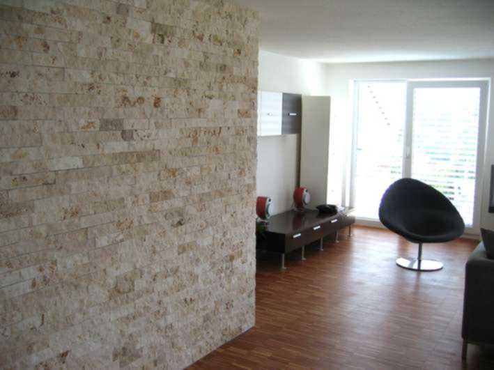

Hallo, ja, dass ist ohne Einschränkung möglich. Am besten man nimmt Feinsteinzeug, weil dies durch die ganze Fliese den gleichen Farbton hat und so Kanten und Fugen nicht hervorleuchten. Teilweise kann man sogar ganz auf Eckschienen und dergleichen verzichten. - Je nach Geschmack. Feinsteinizeug in Natursteinoptik verbauen wir sehr häufig. Grüße aus dem Allgäu Walter Haussmann OSA-Vertriebs-GmbH -
Machbarkeit: Steinplättchen für Kachelofen geeignet?
funktioniert das auch mit sowas:
ich habe keine Ahnung wie der korrekte Fachausdruck heißt, aber laut Ihrer Aussage sollte das doch auch wie auf dem Bild im Anhang machbar sein, oder?
Sind ca. 30 mm starke "Steinplättchen" die ein Bekannter an der Wand hat!
