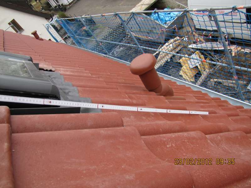

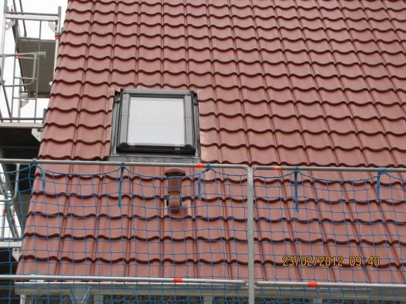

Die Diskussion dreht sich um den optimalen Abstand eines Entlüftungsrohrs unterhalb eines Dachfensters, um Geruchsbelästigung zu vermeiden. Es wird die Bedeutung der Einhaltung von Vorschriften und die Notwendigkeit der Expertise von Haustechnikern betont. Der seitliche oder senkrechte Abstand spielt eine Rolle bei der Beurteilung.
Entlüftungsrohr unter Dachfenster: Abstand, Geruchsbelästigung & Vorschriften?
Darf das Entlüftungsrohr unterhalb des Dachfensters nur knapp 90 cm darunter angebracht sein? Oder bekommt man den Gestank der Kanalsiation voll ab. Besten Dank im Voraus.

    🔴 KRITISCH: Abstand von 90 cm zwischen Entlüftungsrohr und Dachfenster verstößt gegen DINAbk. 1986-100 (mind. 1,0 m vertikal + 1,5 m horizontal) und birgt akute Gesundheitsrisiken durch Faulgase (z. B. Schwefelwasserstoff, Methan).
    🔴 KRITISCH: Unzureichende Höhe über Dachfläche: Entlüftungsrohr muss mindestens 1,0 m über Dachfläche und 0,3 m über First oder höchster benachbarter Dachkante liegen – sonst fehlt Kamineffekt und Gefahr von Rückstau bzw. Eintritt von Gasen ins Gebäude.
    ⚠️ WICHTIG: Keine Eigenkorrekturen vornehmen – Verlängerung oder Umlenkung des Rohrs erfordert fachgerechte statische und dichtungstechnische Ausführung sowie baurechtliche Abstimmung mit der zuständigen Bauaufsicht.
    ⚠️ WICHTIG: Sofortige Prüfung durch einen zertifizierten Sanitärinstallateur und ggf. bauaufsichtlich anerkannten Sachverständigen für Haustechnik – nicht durch Dachdecker oder Elektriker allein.
    Ob der Abstand von 90 cm zwischen Entlüftungsrohr und Dachfenster ausreichend ist, hängt von verschiedenen Faktoren ab. Dazu gehören die Höhe des Gebäudes, die Windrichtung und die Art der Entlüftung (z.B. ob es sich um eine primäre oder sekundäre Entlüftung handelt).
    🔴 Gefahr: Ein zu geringer Abstand kann dazu führen, dass Gerüche aus der Kanalisation in den Wohnraum gelangen, insbesondere bei ungünstigen Windverhältnissen oder wenn die Entlüftung nicht ordnungsgemäß funktioniert.
    Ich empfehle, die örtlichen Bauvorschriften und Normen (z.B. DIN 1986-100) zu prüfen, da diese Mindestabstände für Entlüftungsleitungen festlegen können. Auch die Dachneigung und die Position des Dachfensters spielen eine Rolle.
    Eine zusätzliche Maßnahme könnte die Installation eines Geruchsfilters im Entlüftungsrohr sein, um die Geruchsbelästigung zu minimieren. Alternativ kann auch eine Verlängerung des Entlüftungsrohres in Erwägung gezogen werden, um den Abstand zum Dachfenster zu vergrößern.
    👉 Handlungsempfehlung: Lassen Sie die Situation von einem Sanitärfachmann oder Dachdecker beurteilen, um eine fachgerechte Lösung zu finden und mögliche Gesundheitsrisiken auszuschließen.
    Der Sachverhalt beschreibt ein Entlüftungsrohr der Kanalisation, das nur 90 cm unterhalb eines Dachfensters endet. Dies ist ein klassischer Fall einer potenziellen Geruchsbelästigung und ein Verstoß gegen geltende Abstandsregeln. Nach allgemein anerkannten Regeln der Technik und den meisten Landesbauordnungen müssen Entlüftungsrohre von Abwasseranlagen einen Mindestabstand von 1,0 bis 1,5 Metern zu Fenstern, Lüftungsöffnungen und Dachterrassen einhalten, um eine Geruchsbelästigung zu vermeiden.
    🔴 Gefahr: Der Abstand von nur 90 cm ist in der Regel zu gering. Bei geöffnetem Dachfenster können Abgase und Gerüche aus der Kanalisation direkt in den Wohnraum eindringen. Dies stellt nicht nur eine erhebliche Geruchsbelästigung dar, sondern kann bei mangelhafter Belüftung der Kanalisation auch gesundheitliche Risiken durch Faulgase (z.B. Schwefelwasserstoff) bergen.
    ➕ Ergänzung: Die genauen Vorschriften variieren je nach Bundesland und Kommune. In der DIN 1986-100 (Entwässerungsanlagen) wird ein Abstand von mindestens 1,0 m zu Fenstern empfohlen. Zudem muss die Mündung des Entlüftungsrohres in der Regel mindestens 1,0 m über der Dachfläche liegen, um einen ausreichenden Kamineffekt zu gewährleisten. Ein Abstand von 90 cm unterhalb des Fensters ist daher fachlich nicht haltbar.
    👉 Handlungsempfehlung: Lassen Sie die Situation umgehend von einem zugelassenen Installateur oder einem Sachverständigen für Abwassertechnik prüfen. Der Fachmann kann die örtlichen Vorschriften verbindlich bewerten und eine Nachbesserung veranlassen. In der Regel ist eine Verlängerung des Entlüftungsrohres über die Dachfläche hinaus oder eine Umlenkung der Mündung erforderlich, um den erforderlichen Abstand zum Fenster zu gewährleisten.
    Das Entlüftungsrohr einer Kanalisation muss so positioniert sein, dass es weder gesundheitliche Risiken durch Geruchsbelästigung noch hygienische oder baurechtliche Verstöße verursacht. Ein Abstand von nur knapp 90 cm unterhalb eines Dachfensters ist aus mehreren Gründen kritisch einzustufen.
    🔴 Gefahr: Bei diesem geringen vertikalen Abstand besteht eine hohe Wahrscheinlichkeit, dass Abgase, Gerüche oder gar gefährliche Gase (z. B. Methan, Schwefelwasserstoff) direkt in den Wohnraum eindringen – besonders bei Windstille, Rückstau oder ungünstiger Windrichtung.
    ⚠️ Korrektur: Die DIN 1986-100 und die VDIAbk. 6007 regeln klar, dass Entlüftungsrohre mindestens 1,0 m über der Dachfläche und zusätzlich mindestens 1,5 m horizontal von Lüftungsöffnungen (wie Dachfenstern) entfernt sein müssen – nicht nur vertikal.
    ➕ Ergänzung: Auch die Höhe über der Dachfläche ist entscheidend: Bei geneigten Dächern muss das Rohr mindestens 0,3 m über dem First oder – bei mehreren Dachflächen – über der höchsten benachbarten Dachkante liegen, um Ausströmungsstörungen zu vermeiden.
    ❌ Widerspruch: Die Annahme, dass ein Abstand von 90 cm ausreichend sei, widerspricht eindeutig den technischen Regeln und der allgemein anerkannten Bau- und Sanitärpraxis – hier liegt kein Ermessensspielraum vor.
    ✅ Zustimmung: Die Sorge um Geruchsbelästigung ist vollkommen berechtigt und entspricht den Erfahrungen aus der Praxis sowie den Hinweisen der Deutschen Gesetzlichen Unfallversicherung (DGUV) zu Innenraumluftqualität.
    👉 Handlungsempfehlung: Lassen Sie die aktuelle Anordnung unverzüglich durch einen zertifizierten Sanitär- und Heizungsfachbetrieb sowie ggf. einen bauaufsichtlich anerkannten Sachverständigen für Haustechnik prüfen und korrigieren – eine Nachrüstung ist in der Regel zwingend erforderlich, um gesundheitliche und rechtliche Risiken auszuschließen.
