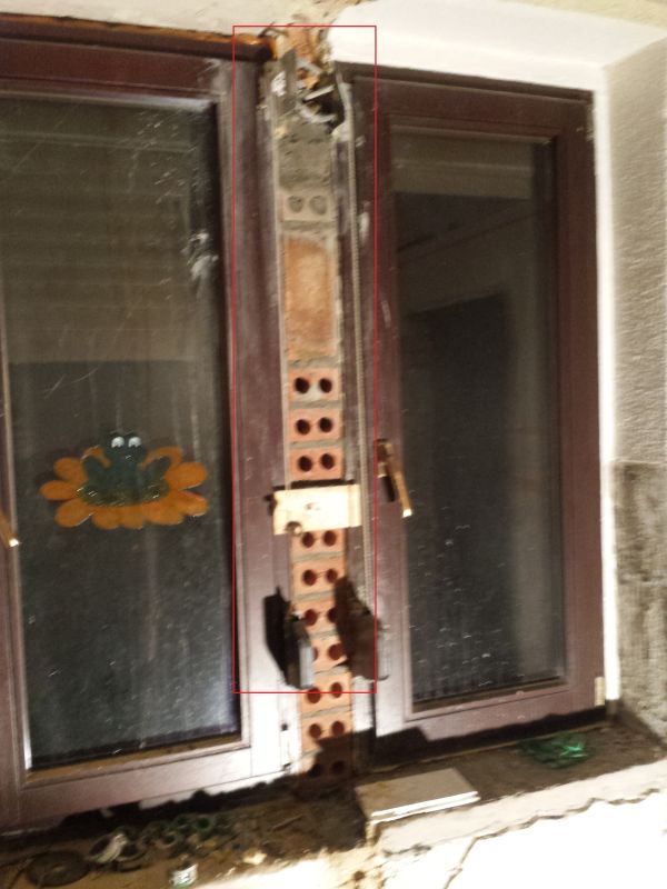

beim Umbau unserer Wohnung haben wir aus ehemals zwei Bädern ein großes Bad gemacht. Die Bäder waren mit einer 12er Wand getrennt. Dieses Wand zog sich von einer Innenwand zur Außenwand. An der Außenwand waren links und rechts der 12er Wand Fenster verbaut. Die 12er Wand wurde als Befestigung der Rahmen (Holzfenster) genutzt. Durch das herausnehmen der Wand mussten natürlich die Steine die die Fenster trennen auch raus. Jetzt habe ich provisorisch (übern Winter) eine Reihe schmaler Steine reingemauert und von außen ein Holz gegen geschraubt. Eine Endlösung ist das natürlich nicht, da reiner Putz und ein (nicht mal) halber Stein keine Isolierwirkung haben.
Welche Möglichkeiten gibt es im Fensterbau dieses Spalt oder Zwischenraum zu füllen. Gibt es hierfür Profile die man zwischen den Fenstern schrauben kann? Oder kann ich einen Holzbalken einsetzen?
Ich würde mich über konstruktive Hilfe freuen.

    Ich würde durchaus ein neues großes Fenster in Erwägung ziehen. Ansonsten hatte ich vielleicht nicht die ganze Wand entfernt, sondern nur bis zur Fensternische sauber abgeflext und dann verputzt. Dann wären da jetzt zwei Nischen direkt nebeneinander, das sähe auch mit den Gurtwicklern besser aus.
  3. Empfehlung: Neues Fenster statt 'Bastelwastelmurks'-Lösung
    Foto von Josef Schrage
    Neues Fenster!
    Ich schlage definitiv ein Neues Fenster vor. Für ein "ich hätte" ist es leider zu spät, für ein Neues Fenster nicht. Natürlich gibt es Bastelwastelmurks-Lösungen, die mag ich mir gar nicht vorstellen. Ich schreibe auch nichts dazu. Gruß
  4. Alternative: Holzbalken oder Wiederherstellung des Urzustands?
    Hallo, ein Holzbalken käme zwischen den Holzfenstern ...
    Hallo, ein Holzbalken käme zwischen den Holzfenstern Hallo,
    ein Holzbalken käme zwischen den Holzfenstern nicht in frage?
    Oder die jetzige Verkofferung raus und eine Reihe ganzer Steine einmauern, sodass der Urzustand (mehr oder weniger) wieder hergestellt ist?
    Gruß Jens

    ⚠️ Wichtiger Hinweis: Im Beitrag Empfehlung: Neues Fenster statt 'Bastelwastelmurks'-Lösung wird von "Bastelwastelmurks-Lösungen" abgeraten und stattdessen ein neues Fenster empfohlen.
    ✅ Empfehlung: Ein neues Fenster wird als die sauberste und langfristig beste Lösung für den Fensterzwischenraum angesehen, um eine optimale Dämmung und Abdichtung zu gewährleisten. Dies vermeidet spätere Probleme mit Feuchtigkeit oder Zugluft im Bereich des Fensterbaus.
    🔧 Praktische Umsetzung: Alternativ zum neuen Fenster wird im Beitrag Alternative: Holzbalken oder Wiederherstellung des Urzustands? die Möglichkeit diskutiert, den Urzustand durch Einmauern einer Steinreihe wiederherzustellen oder einen Holzbalken einzusetzen. Diese Optionen sollten jedoch sorgfältig auf ihre Dämm- und Abdichtungseigenschaften geprüft werden.
    👉 Handlungsempfehlung: Bevor eine Entscheidung getroffen wird, sollte eine professionelle Beratung im Bereich Fensterbau und Sanierung in Anspruch genommen werden, um die beste Lösung für den spezifischen Fensterzwischenraum zu ermitteln. Dabei sind die Kosten für die verschiedenen Optionen sowie die langfristigen Auswirkungen auf die Energieeffizienz zu berücksichtigen.
