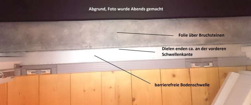

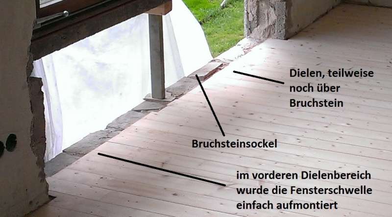

Liebes Forum,
ich habe eine spezielle Frage und würde mich über eine Meinung sehr freuen. Ich kann selbst nicht einschätzen ob das eingebaute Bodentiefe Fensterelement einen Baumangel darstellt oder nicht. Fakt ist jedoch, dass da meiner Ansicht nach etwas nicht richtig gemacht wurde.
Vor ca. 2 Jahren haben wir in unserem gekauften Haus von 1963 neue Holzfenster einbauen lassen. Aufgrund der Tatsache, dass wir im Garten noch einen Balkon aufstellen wollten, haben wir uns im Esszimmer für ein Bodentiefes Fensterelement mit Türen entschieden. Die Wand unter dem ursprünglichem Fenster war nur halb so dick wie der Rest der Außenwand, da von innen noch eine Art Einbauschrank unter dem Fenster verbaut war. Demnach waren die alten Holzdielen, die wir beibehalten wollten, etwas länger als in den anderen Bereichen. Wichtig an der Stelle ist, das darunter (außen) ein Bruchsteinsockel verbaut ist wo die Dielenbretter an dieser Stelle etwas drüber ragen.
Bei dem Beratungsgespräch mit dem Fensterbauer, wurden wir gefragt ob wir eine normale oder eine barrierefreie Bodenschwelle bevorzugen würden, wurden aber in keiner Weise über Nachteile in Kenntnis gesetzt. Wir haben uns dann für die barrierefreie Version entschieden.
Beim Aufmaß des Technikers der dann die Fenster bestellt hat, habe ich gefragt, ob wir die existierende Situation (oben beschrieben) für den Einbau noch anpassen müssten bzw. wie das Element eingebaut würde. Daraufhin sagte der Techniker, dass er das Fensterelement einfach auf die Dielenbretter montieren würde. Ich als Laie habe mir da zunächst keine Gedanken gemacht. Nach dem Einbau hat der Fensterbauer dann außen eine schwarze "Folie" zum Schutz vor Regen an die Bodenschwelle angebracht.
In den bisherigen 2 Wintern habe ich den Bereich von außen mit Dämmung belegt um Kältebrücken vorzubeugen. Nun habe ich zwei eklatante Probleme mit der Situation:
1. Sitzt das Fensterelement auf dem Dielenboden auf, was aber wenn wir den Boden mal erneuern wollen, oder einfach nur einen neuen Bodenbelag auflegen möchten? Müssen wir dann ein neues Fenster einbauen lassen? Dielen sind auf einer Kaiserdecke bzw. darauf liegender Lattung montiert.
2. Die Dielen sind von außen zu sehen, dass heißt das kalte Außenluft unter die Innendielen gelangen und dann mit warmer feuchter Innenluft in Berührung kommen kann. Unabhängig davon, dass dies Wärmeverlust bedeutet, was passiert wenn wir einen Feuchteschaden bekommen und die Dielen faulen?
Theoretisch hatten wir uns nun überlegt irgendwie den Bereich von außen zu dämmen und dann eine Art Fensterbank mit Gefälle zum abdichten einzubauen, ich sehe aber keine Anschlussstelle an der Bodenschwelle!
Wir hatten bereits beim Einbau der Fenster arge Probleme mit dem Fensterbauer, da viele Fenster zu groß waren und man dennoch versucht hat diese auf Biegen und Brechen einzubauen (ohne uns zu informieren!). Mehrere Fenster wurden dann ausgetauscht.
Wie seht Ihr die Situation, Baumangel ja/nein?
Wie kann man ggf. von außen abdichten und dämmen, bzw. wer macht so etwas?
Vielen herzlichen Dank für jede Antwort!
Ich habe ein paar Bilder zum besseren Verständnis angehangen. Bei Bedarf kann ich natürlich noch weitere posten.
Viele Grüße

    🔴 KRITISCH: Unverzügliche Prüfung durch einen zertifizierten Bausachverständigen – die direkte Montage der Bodenschwelle auf Holzdielen stellt einen gravierenden Baumangel mit akutem Schimmel- und Fäulnisrisiko dar.
    🔴 KRITISCH: Keine Eigenreparatur mit Folien oder Dichtstoffen: Diese verschärfen das Feuchteproblem durch Staunässe und verhindern keine Kältebrücken – fachgerechte Sanierung mit Abdichtungsebene, Gefälle und Wärmebrückentrennung ist zwingend erforderlich.
    ⚠️ WICHTIG: Statische Belastbarkeit der Holzdielen (Kaiserdecke/Lattung) muss vor Sanierung durch einen Statiker geprüft werden – Fenstergewicht und Windlasten dürfen die Konstruktion nicht überfordern.
    ⚠️ WICHTIG: Dokumentation des Mangels (Fotos, Zeitstempel, Beschreibung) ist unverzichtbar für spätere Gewährleistungs- oder Schadensersatzansprüche gegenüber dem Fensterbauer.

    Der vorliegende Sachverhalt beschreibt eine problematische Einbausituation eines bodentiefen Fensterelements in einem Haus von 1963. Die Montage der barrierefreien Bodenschwelle direkt auf den vorhandenen Holzdielen stellt aus fachlicher Sicht einen schwerwiegenden Mangel dar. Die Konstruktion führt zu einer unzureichenden Abdichtung gegen Feuchtigkeit und Kälte, da die Dielen von außen sichtbar sind und kalte Außenluft ungehindert unter den Innenboden gelangen kann. Dies birgt ein erhebliches Risiko für Tauwasserbildung und daraus resultierende Feuchteschäden an der Holzkonstruktion.
    🔴 Gefahr: Die direkte Montage der Schwelle auf dem Holzfußboden ohne fachgerechten Anschluss an die Bauwerksabdichtung stellt ein hohes Risiko für Feuchteschäden und Fäulnis dar. Die fehlende thermische Trennung führt zu massiven Wärmeverlusten und begünstigt Schimmelbildung im Innenraum.
    ❌ Widerspruch: Die Aussage des Technikers, das Element einfach auf die Dielen zu montieren, ist fachlich falsch und widerspricht den anerkannten Regeln der Technik. Eine barrierefreie Schwelle erfordert einen durchdachten Aufbau mit Abdichtungsebene und Gefälle, der hier nicht gegeben ist.
    ➕ Ergänzung: Bei einem Haus von 1963 ist zudem mit einem Bruchsteinsockel zu rechnen, der oft keine ausreichende horizontale Abdichtung aufweist. Die nachträgliche Anbringung einer schwarzen Folie als Regenschutz ist keine dauerhafte Lösung und kann sogar zu Staunässe führen.
    👉 Handlungsempfehlung: Beauftragen Sie umgehend einen zertifizierten Bausachverständigen mit der Begutachtung der gesamten Anschlussituation. Lassen Sie ein Sanierungskonzept erstellen, das eine fachgerechte Abdichtung und Dämmung des Übergangs zwischen Fensterelement und Boden vorsieht. Prüfen Sie zudem rechtliche Schritte gegen den Fensterbauer, da hier eindeutig ein Planungs- und Ausführungsfehler vorliegt.
    Der Sachverhalt beschreibt einen gravierenden konstruktiven Mangel bei der Montage einer bodentiefen Terrassentür in einem Altbau (Baujahr 1963): Das Fensterelement wurde direkt auf die innenliegenden Holzdielen montiert, ohne fachgerechte Trennung von Innen- und Außenbereich, ohne witterungs- und feuchteschutzgerechte Anschlussdetails und ohne Berücksichtigung der statischen und bauphysikalischen Anforderungen an die Gebäudehülle.
    🔴 Gefahr: Die direkte Montage auf schwimmend verlegten Dielen führt zu einer massiven Kältebrücke, permanentem Feuchteeintrag von außen unter die Dielen und hohem Risiko für Schimmelbildung, Holzfaulnis und Bauschäden – insbesondere an der Übergangsstelle zwischen Bruchsteinsockel, Dielen und Fensterprofil.
    🔴 Gefahr: Die schwarze "Folie" stellt keinen fachgerechten Anschluss dar und bietet keinerlei dauerhaften Witterungsschutz; sie ist weder diffusionsoffen noch wasserdicht ausgeführt und verhindert zudem keine Kondensatbildung im Bereich der Dielenunterseite.
    ⚠️ Korrektur: Die Annahme, dass eine "barrierefreie Bodenschwelle" pauschal geeignet sei, ist falsch – sie erfordert zwingend eine fachgerechte, wasserdichte und wärmebrückenminimierte Anschlusssituation, die hier vollständig fehlt.
    ➕ Ergänzung: Der Einbau erfolgte ohne statische Prüfung der Dielenkonstruktion (Kaiserdecke/Lattung), die für die Aufnahme von Fenstergewichten und Windlasten nicht ausgelegt ist – dies birgt ein latentes Risiko für Verformung, Undichtigkeit und Sicherheitsmängel.
    ➕ Ergänzung: Die fehlende Aufklärung über Risiken und die mangelhafte Beratung durch den Fensterbauer stellen einen Verstoß gegen die Verkehrssicherungspflicht und die Vorgaben der DINAbk. 18022-1 sowie der DIN 4108-2 dar.
    ❌ Widerspruch: Es handelt sich nicht um einen bloßen "optischen" oder "technischen Schönheitsfehler", sondern um einen nachweisbaren, bauphysikalisch relevanten Baumangel mit erheblichem Schadenspotenzial – die Bezeichnung als "kein Baumangel" wäre fachlich unzulässig.
    👉 Handlungsempfehlung: Beauftragen Sie unverzüglich einen zertifizierten Sachverständigen für Schall-, Wärme- und Feuchteschutz (z. B. nach DIN 4108-7 oder Bausachverständiger mit Schwerpunkt Altbau) zur Dokumentation des Mangels, Erstellung eines Gutachtens und Festlegung einer fachgerechten Sanierung – eine Eigenreparatur ist aufgrund der Komplexität und Haftungsrisiken nicht zu empfehlen.
