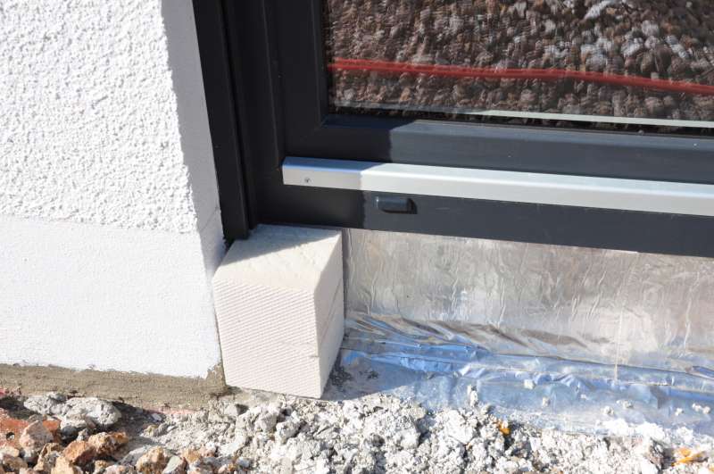

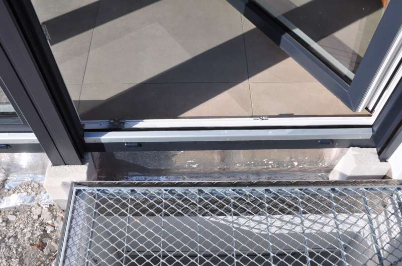

Na das wird aber nichts!
Wir haben vom Bauunternehmen "Terrassentüren ohne Fensterbank" einbauen lassen. Die Terrasse soll bis an die Terrassentür verlegt werden. Es gibt zukünftig eine "Schwelle" von 15 cm, aber der Rollladen soll anscheinend auf die Terrasse fallen beim schließen. Mir scheint es suspekt, weil die korrekte Schließung der Rollläden vom Außenanlagenbauer abhängig wird. Die Styropor-Klötze (s. Bilder) wurden vom Bauunternehmen temporär an Abschlüssen der Rolllädenführungsschienen eingebaut, damit unsere Rollläden vor Bau der Terrasse nutzbar sind. Wie müsste es korrekt nach DINAbk.-Normen aussehen? Ist das ein Mangel? Ist die Dämmung mit Aluminium-Folie ausreichend? Besonders kümmert mich das Loch hinter dem Kellerleibungsfenster. Jedenfalls dann nicht, wenn Sie tatsächlich eine 15 cm hohe Schwelle gebaut haben wollen.
1. Würde dann sie silberfarbene Blende von außen 15 cm hoch sichtbar bleiben
und
2. Wären dann die Rollladenführungsleisten dann um diese 15 cm zu kurz.
und
3. Würden dann die Pflastersteine nicht mehr passen bzw. nur dann passen, wenn sie dünner geschnitten werden, damit Sie das von Ihnen genannte Schwellenmaß in Höhe von 15 cm auch noch schaffen unter dem Blendrahmen einhalten zu können, es sei denn wiederum, Sie würden keine Pflastersteine, sondern einen anderen viel dünneren Belag wählen.
und
4. Wäre dann der Lichtschacht auch sicherlich viel zu hoch montiert worden. Der erscheint zumindest - sowie es auf dem Foto zwar nicht so richtig oder nur schwer sichtbar ist - auf der Höhe von Unterkante des Blendrahmens angeordnet und montiert worden zu sein. Der würde dann hinterher 15 cm hoch aus dem Terrassenbelag heraus schauen und es unmöglich machen, dass sich der Rollladen auf den Terrassenboden hernieder lassen kann.
Ich würde einmal unterstellen oder einmal annehmen wollen das Sie das sicherlich falsch verstanden haben und Sie ganz bestimmt keine Schwelle in Höhe von 15 cm bekommen. Eine Schwelle beißt sich entsprechend dem unterhalb dem Blendrahmen verbleibenden Maß bis zur Decke oder Bodenplatte oder je nach dem auch bis zum Fundament. Und das was da unter dem Blendrahmen an Maß verbleibt erscheint mir nicht mehr als so ca. 18 cm hoch zu sein.
Es ist wohl eher bei dem vorherrschenden Einbau doch dann wohl davon auszugehen, dass Sie eben gerade keine Schwelle bekommen, diese zumindest nicht direkt am Fenster bzw. nicht direkt am Blendrahmen, oder Ihnen - wenn das denn dann doch so sein sollte - eine Plateau Stufe vor jedes Bodentiefe Fenster erstellt werden wird, in Form einer Trittstufe - was weiß ich, in einer Breite von beispielsweise 30 cm, so wie eine Fensterbank so ähnlich beispielsweise - und dann erst die 15 cm Schwelle - von innen gesehen - hinter der Stufe angeordnet werden wird. Dies hätte aber zur Folge, dass im Bereich des Lichtschachtes die Trittstufe breiter noch als der Lichtschacht - also mithin breiter noch als 40 cm - ausgeführt werden müsste.
Und natürlich der Lichtschacht wieder so schön mittig vor der Terrassentüre, dass rappelt immer so schön beim drüber laufen ... und mit Stöckelschuhen erst, da kommt Freude auf.

💡 Kernaussagen: Die Diskussion dreht sich um den korrekten Einbau von Terrassentüren ohne Fensterbank und Schwelle, insbesondere im Hinblick auf die Abdichtung und das Schließen der Rollläden. Es wird die Frage aufgeworfen, ob die Ausführung den DINAbk.-Normen entspricht und ob ein Mangel vorliegt. Die korrekte Rollladenführung bei barrierefreien Terrassentüren ist entscheidend.
⚠️ Wichtiger Hinweis: Im Beitrag Terrassentür ohne Fensterbank: Rollladen-Schließung – Risiko! wird die Abhängigkeit der Rollladenschließung vom Außenanlagenbauer kritisiert. Dies birgt das Risiko von mangelhafter Abdichtung und Funktion.
✅ Zusatzinfo: Die nachträgliche Installation einer Schwelle von 15 cm könnte eine Lösung sein, um die Rollladen korrekt zu schließen und die Dämmung zu gewährleisten. Es ist wichtig, die Aluminium-Folie und die Dämmung im Bereich der Terrassentür sorgfältig auszuführen.
🔴 Kritisch/Risiko: Der Zustand der Terrassentür ohne Schwelle könnte einen Mangel darstellen, wie im Beitrag Schlüsselfertigbau: Mangel bei Terrassentür ohne Schwelle? diskutiert wird. Eine genaue Prüfung der Ausführung ist ratsam, um spätere Probleme mit der Abdichtung und dem Rollladen zu vermeiden.
👉 Handlungsempfehlung: Es wird empfohlen, einen Fachmann für Fensterbau und Rollläden hinzuzuziehen, um die Situation zu beurteilen und gegebenenfalls Nachbesserungen vorzunehmen. Die Einhaltung der DIN-Normen für Terrassentüren und Rollläden ist entscheidend.
