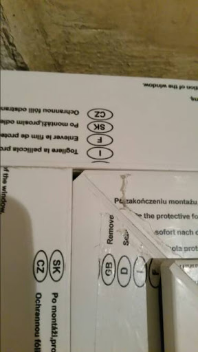

Rahmenverbreiterung Fenster: Luftloch in Ecke – Kältebrücke? Was tun?
🔴 Gefahr: Unkontrollierte Luftströmungen durch undichte Stellen können zu Zugluft und erhöhten Heizkosten führen.
🔴 Gefahr: Kondenswasserbildung an Kältebrücken kann Schimmelbildung begünstigen, was gesundheitsschädlich sein kann.
Ich verstehe Ihre Besorgnis bezüglich der Luftlöcher nach der Anbringung der Rahmenverbreiterung an Ihren neuen Fenstern. Grundsätzlich sollten solche Luftlöcher vermieden werden, da sie tatsächlich eine 🔴 Gefahr für Kältebrücken darstellen können. Kältebrücken führen zu Wärmeverlusten und können im schlimmsten Fall Schimmelbildung begünstigen.
Es ist wichtig, dass die Rahmenverbreiterung fachgerecht montiert wird und dicht abschließt. Die Aussage Ihres Verkäufers, dass dies in Ordnung sei, erscheint fragwürdig. Ich empfehle Ihnen, auf einer fachgerechten Lösung zu bestehen.
Mögliche Ursachen für die Luftlöcher könnten sein:
- Falsche Montage der Rahmenverbreiterung
- Fehlerhafte Passform der Rahmenverbreiterung
- Beschädigung der Rahmenverbreiterung oder des Fensterrahmens
👉 Handlungsempfehlung: Lassen Sie die Situation von einem unabhängigen Fensterbauexperten oder einem Energieberater begutachten. Dieser kann die Ursache der Luftlöcher feststellen und Ihnen eine Lösung vorschlagen. Dokumentieren Sie den Zustand der Fenster und Rahmenverbreiterungen mit Fotos, um Ihre Ansprüche zu untermauern.

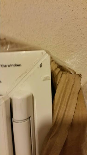

Rahmenverbreiterung Fenster: Gebrochene Kanten – Problem oder Standard?
Beides stimmt oder es kommt drauf an
Bei den Fensterbauern hat es sich bei vielen eingebürgert die Kanten zu brechen. Das ist auch (eigentlich) kein Problem.Wenn die Fenster explizit mit den Rahmenverbreiterungen unter genauer Angabe wo genau diese und an welchem Fenster eingebaut werden sollen hat der Fensterbauer ein Problem.
War das dem Fensterbauer nicht genau bekannt und sind die Rahmenverbreiterungen als solche ohne weitere Angaben bestellt worden, haben Sie ein Problem.
Naja, inwieweit dieses kleine Dreieck (falls es nicht geschlossen wird) eine Wärmebrücke darstellt wird sich in real messbaren Werten nicht darstellen lassen.
Zu den "Problemen":
Das kleine Dreieck mit geeignetem Material schließen und gut ist"s ...

- BAU-Forum - Fenster und Außentüren - 14231: Rahmenverbreiterung Fenster: Luftloch in Ecke – Kältebrücke? Was tun?
- … Rahmenverbreiterung: Luftloch – Kältebrücke? …
- … Luftloch nach Rahmenverbreiterung am Fenster entdeckt? Ist das normal oder droht eine Kältebrücke …
- … Kältebrücke? Was tun? …
- … ein Luftloch nach anbringen der Rahmenverbreiterung . Mein Einbauer findet es nicht normal wegen Kältebrücke usw. . Mein Verkäufer sagt es wäre ok?! Was stimmt …
- … Ich verstehe Ihre Besorgnis bezüglich der Luftlöcher nach der Anbringung der Rahmenverbreiterung an Ihren neuen Fenstern. Grundsätzlich sollten solche Luftlöcher vermieden werden, …
- … Es ist wichtig, dass die Rahmenverbreiterung fachgerecht montiert wird und dicht abschließt. Die Aussage Ihres Verkäufers, dass dies in Ordnung sei, erscheint fragwürdig. Ich empfehle Ihnen, auf einer fachgerechten Lösung zu bestehen. …

- … einen Rat . Habe neue Fenster bestellt mit Rahmenverbreiterung . An jedem Fenster sind die Ecken abgeschnitten dadurch entsteht ein Luftloch nach anbringen …
- … der Rahmenverbreiterung . Mein Einbauer findet es nicht normal wegen Kältebrücke usw. . Mein Verkäufer sagt es wäre ok?! Was stimmt . …
- … Ich verstehe Ihre Besorgnis bezüglich des Fensterspalts nach der Rahmenverbreiterung. Ein solcher Spalt, der zu …
- … einem Luftloch führt, ist nicht optimal und kann tatsächlich zu Problemen führen. …
- … Kältebrücke: Der Spalt ermöglicht einen direkten Wärmeabfluss. …
- … der Fensterkonstruktion ist beeinträchtigt. …
- … Dämmwirkung: Die Dämmwirkung der Rahmenverbreiterung wird reduziert. …
