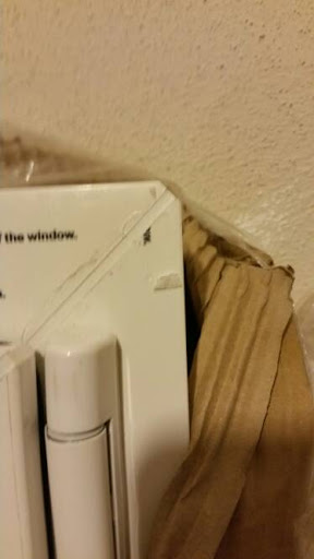

Hallo , brauch mal einen Rat . Habe neue Fenster bestellt mit Rahmenverbreiterung . An jedem Fenster sind die Ecken abgeschnitten dadurch entsteht ein Luftloch nach anbringen der Rahmenverbreiterung . Mein Einbauer findet es nicht normal wegen Kältebrücke usw. . Mein Verkäufer sagt es wäre ok?! Was stimmt .

    Ich verstehe Ihre Besorgnis bezüglich des Fensterspalts nach der Rahmenverbreiterung. Ein solcher Spalt, der zu einem Luftloch führt, ist nicht optimal und kann tatsächlich zu Problemen führen.

    Der vorliegende Sachverhalt beschreibt ein Problem mit neu eingebauten Fenstern, bei denen nach der Montage einer Rahmenverbreiterung an den Ecken ein Spalt bzw. ein Luftloch entstanden ist. Dies führt zu einem potenziellen Wärmeverlust und einer Kältebrücke, was die Energieeffizienz des Gebäudes beeinträchtigt und das Raumklima verschlechtern kann.
    🔴 Gefahr: Die beschriebenen Luftlöcher an den Ecken der Rahmenverbreiterung stellen eine erhebliche Kältebrücke dar. Dies kann zu erhöhten Heizkosten, Zugluft und im schlimmsten Fall zu Feuchtigkeitsansammlungen mit Schimmelbildung führen. Ein solcher Zustand ist fachlich nicht akzeptabel.
    ❌ Widerspruch: Die Aussage des Verkäufers, dass dieser Zustand in Ordnung sei, ist fachlich falsch. Eine ordnungsgemäße Fenstermontage erfordert eine durchgehend luftdichte und wärmegedämmte Anbindung an das Mauerwerk. Ein offener Spalt an den Ecken widerspricht den anerkannten Regeln der Technik und den Vorgaben der Energieeinsparverordnung (GEG).
    ✅ Zustimmung: Der Einbauer hat zu Recht Bedenken geäußert. Seine Einschätzung, dass es sich um eine problematische Kältebrücke handelt, ist korrekt und zeigt ein fachlich fundiertes Verständnis für die Anforderungen an einen energetisch hochwertigen Fenstereinbau.
    ➕ Ergänzung: Die Ursache liegt vermutlich darin, dass die Rahmenverbreiterung nicht passgenau für die Fensteröffnung gefertigt oder die Ecken nicht fachgerecht ausgeschnitten und abgedichtet wurden. Eine nachträgliche Abdichtung mit Bauschaum oder Dichtband allein ist oft nicht ausreichend, um die Luftdichtheit dauerhaft zu gewährleisten. Hier ist eine konstruktive Lösung erforderlich.
    👉 Handlungsempfehlung: Beauftragen Sie einen unabhängigen Bausachverständigen oder Energieberater mit der Begutachtung der Montage. Dokumentieren Sie die Mängel mit Fotos und fordern Sie den Verkäufer schriftlich zur Nachbesserung auf. Bestehen Sie auf einer fachgerechten, luftdichten und wärmebrückenfreien Ausführung gemäß den anerkannten Regeln der Technik. Sollte der Verkäufer weiterhin auf seiner Position beharren, ziehen Sie rechtliche Schritte in Betracht, z.B. über einen Fachanwalt für Bau- oder Architektenrecht.
    Bei der Montage von Fenstern mit Rahmenverbreiterung darf es nicht zu sichtbaren, unversiegelten Luftlöchern oder Spalten kommen – insbesondere nicht an den abgeschnittenen Ecken des Fensterrahmens. Solche Öffnungen verletzen die Anforderungen an die luftdichte Ebene gemäß DIN 4108-7 und der Energieeinsparverordnung (EnEVAbk. bzw. GEG), da sie zu unkontrollierter Luftströmung, Wärmeverlust und potenzieller Tauwasserbildung führen.
    🔴 Gefahr: Das beschriebene "Luftloch" stellt eine signifikante Kältebrücke und eine Durchbrechung der luftdichten Ebene dar – mit Risiko für Energieverlust, Schimmelbildung im Anschlussbereich und langfristige Bauschäden durch Feuchteeintrag.
    ⚠️ Korrektur: Die Aussage des Verkäufers, dies sei "ok", ist fachlich unzulässig und widerspricht bauphysikalischen Grundlagen sowie geltenden Normen (DIN 18022, DIN 4108-7, VDIAbk. 4701).
    ➕ Ergänzung: Eine fachgerechte Rahmenverbreiterung muss vollflächig, fugenlos und luftdicht an den Fensterrahmen angeschlossen werden – typischerweise mittels spezieller Anschlussprofile, Dichtbändern und geprüften Montagesystemen, nicht durch mechanisches Abschneiden von Ecken.
    ❌ Widerspruch: Es ist nicht akzeptabel, dass ein Einbauer die Problematik erkennt, aber keine korrigierende Maßnahme eingeleitet wird – die Verantwortung für die luftdichte Ausführung liegt beim ausführenden Handwerker gemäß DIN 18022-1.
    👉 Handlungsempfehlung: Beauftragen Sie unverzüglich einen zertifizierten Energieberater oder Sachverständigen für Gebäudeenergie (z. B. nach DIN 18599 oder mit Zertifizierung durch die Energie-Effizienz-Experten-Liste des BAFA), um die luftdichte Ebene zu prüfen und ggf. eine Nachbesserung durch fachkundiges Montagepersonal zu veranlassen.

  2. Planungsfehler bei Fenster-Rahmenverbreiterung: Wer ist schuld?
    "Einbauer" und "Verkäufer"?
    Wer hat denn die Fensteranlagen geplant und bestellt? Der Bauherr, der Einbauer oder der Verkäufer?
    Hier handelt es sich offenbar um einen Planungsfehler und nicht um eine Produktionsfehler.
    Wenn das jeweilige Fenster zusammen mit Rahmenverbreiterung bestellt worden ist, so hätte der Hersteller (Verkäufer) auf das Anfasen der Ecken verzichten müssen.
    Wenn aber die Fenster und die Rahmenverbreiterungsprofile separat bestellt worden sind, dann hat der Besteller eben nicht mitgedacht und bekam nun Fenster, die für den Einbau ohne Rahmenverbreiterungen vorgerichtet waren.
    Probleme werden sich beim Blower-Door-Test (BDT) ergeben, also muss der "Einbauer" nun eine fachgerechte Abdichtung der Ecken vornehmen.
