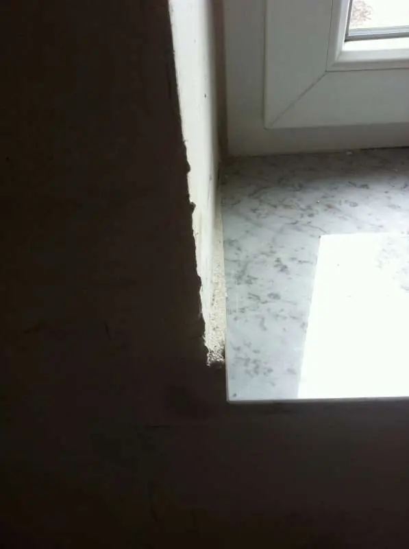

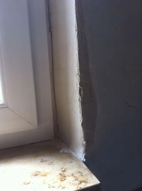

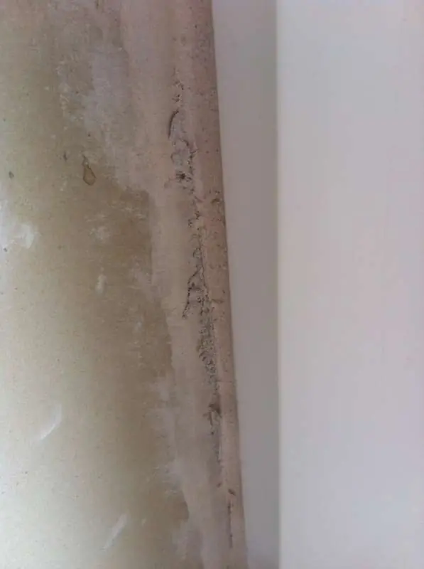

Liebe Bauexperten,
wir haben im Dez. 2013 neue Fenster in einen Altbau (ca. 1900) einbauen lassen.
Anschließend bestellten wir bei einer Fachfirma die fachgerechten Innenanschlüsse der Fenster. Der Chef hatte die Baustelle persönlich besichtigt. Wir stellten Ihm  -  als Fachmann  -  frei wie er die Anschlüsse herzustellen hat.
A) Bei 2 Fenstern bei denen eine rechtwinklige Laibung inkl. Eckschienen bereits vorhanden war, hatten wir eine Fensterbank die gefliest war (auch auf der Laibung) herausgenommen. Diese Flächen (Höhe etwa 20 cm auf der Laibung) sollte er auch in Ordnung bringen. Nun haben seine Mitarbeiter an der Stelle keine weitere Eckschiene eingeflickt, sondern die Kanten frei Hand (leider unschön) ausgebildet.
  • auf Nachfrage bei der Fachfirma wurde mir gesagt das würde so üblich sein und dass man Eckschienen nur komplett einsetzen könne und dass diese nicht "angeflickt" werden dürften. Ist das korrekt?
  • bei einem der beiden Fenster ist der Spalt am oberen Fenster so schmal dass nicht angeputzt werden kann, dies müsse silikoniert werden, dafür müsste ich einen Silikonierer bestellen, die (Fach?) -Firma würde das nicht machen. Wenn ich einen Innenanschluss bestelle  -  müssen dann nicht alle Flächen nach innen angeschlossen werden?
B) Bei 2 Fenstern (dem größten Schaden  -  hier waren Teile der Laibungen beim Einbau der Fenster großflächig ausgebrochen) sind die Laibungen nicht rechtwinklig gewesen. Sie laufen leicht schräg von außen nach innen zu. Ich nehme mal an dass das eventuell früher mal so gebaut wurde. Jedoch waren die Schenkel subjektiv gerade. Hier wurde versucht die Schenkel nachzubilden. Leider nur mit wenig Erfolg. Die Laibungen und Eckkanten haben ganz viele Bäuche. Auch hier wurden keine Eckschienen angebracht.
  • Auf Nachfrage wurde mir gesagt dass sei so üblich, sie hätten Ihr Bestes gegeben. Muss ich das so akzeptieren? Kann ich Nachbesserung verlangen?
C) Bei allen Fenstern sind kleinere "Löcher" oder Unebenheiten in dem Putz. Bedeutet dass zwar was hingeschmiert wurde, dies aber dann nicht bündig mit dem Fensterrahmen auf eine Fläche gebracht wurde, sondern entweder nach innen (zur Wand hin) uneben ist oder nach außen übersteht. Außerdem wurde der Putz nicht geglättet, also es ist nicht so wie an einer Wand dass der Auftrag eine glatte, ebene Fläche ist  -  es ist mehr so wie eine Mondlandschaft.
  • muss ich das so hinnehmen oder kann ich hier Nachbesserung verlangen?
Leider bin ich ein absoluter Laie. Eigentlich dachte ich, dass die Firma eben in den verschiedenen Punkten nachbessern muss. Der Chef hat mir aber unmissverständlich klar gemacht dass er sich dazu nicht verpflichtet fühlt. Ich habe auch den Eindruck dass er jetzt  -  nachdem ich die Punkte bemängelt habe  -  keine Lust mehr hat mit uns zu arbeiten. Sein Arbeiter sagte nämlich er würde die Silikonfugen zuletzt machen. Sein Chef sagt mir ich müsste eine andere Firma mit den Silikonfugen beauftragen.
Wer kann mir sagen was tatsächlich nachgebessert werden muss und was ich so akzeptieren muss?
Im Voraus schon mal 10000 Dank!

    Was waren denn vorher für Fenster drin? Holz-Kastenfenster? Seit 2007 steht in der Technischen Richtlinie Nr. 20 des Glaserhandwerks "Montage von Fenstern und Haustüren" drin, dass man bei Fenstertausch im energetisch unsanierten Altbau die Innenleibung dämmen sollte oder alternativ besondere Blendrahmenverbreiterungen einbauen sollte, um die Unterschreitung der schimmelpilzkritischen Grenztemperatur (12,6 °C) an der inneren Montagefuge zukünftig zu vermeiden. All das ist bei Ihnen offenbar nicht geschehen. Ich fürchte, der Tischler kennt seine eigenen Fachregeln nicht, oder er hatte nur keinen Bock auf die damit verbundene Mehrarbeit.
    Soso, der Tischler will den inneren Putzanschluss nicht selbst silikonieren. Wer hat denn den Leibungsputz gemacht, da gehört das Silikonieren ja wohl dazu? Ist denn die Fensteranschlussfuge ansonsten raumseitig unter dem Putz mit einem diffusionsdichten Fugenband abgedichtet worden? In diesem Falle wäre die Silikonschnur nur noch malermäßige Optik und ihr Fehlen nicht so dramatisch ...
