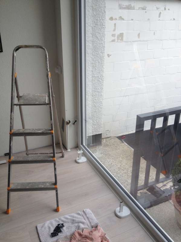

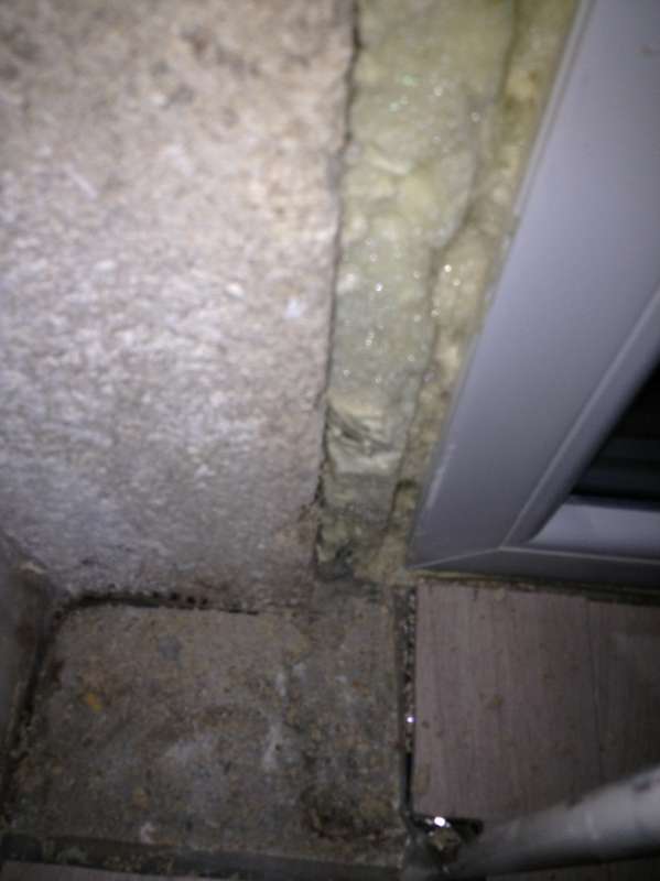

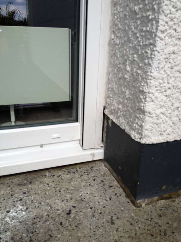

Hallo liebes Forum, wenn die Laibung aus Heraklith Platten 7 cm besteht (Betonkern), wie wird dann fachmännisch der Wandanschluss Fenster Laibung erfolgen?
Hintergrund. Vor 1,5 Jahren wurde ein großes Fenster von Holz auf Kunststoff getauscht. Der Hersteller und zugleich auch Montagebetrieb hat die neue Fensterfront 450 cm breit, 230 cm hoch eingeschäumt und von außen lediglich verleistet und versiegelt. Innen wurde nichts gemacht, da ja eine Verkofferung mit Rgips geplant war (Aussage Monteure). Muss doch trotzdem innen dichter sein als außen, da die Verkofferung ja nicht direkt anliegt ...
Nun roch es in den letzten Wochen an einer Seite des Fenster extrem feucht und modrig/tropisch feucht. Nach erster Sichtung durch Kreisauschnitte in der Verkofferung war nicht zu sehen. Es roch aber extrem feucht hinter der Verkleidung ... Nun habe ich mich entschlossen die Verkofferung abzureißen um einen möglichen Schimmelschaden frühzeitig zu erkennen.
Zu sehen ist allerdings nichts, aber die Wand / Laibung riecht von oben bis unten muffig und feucht. Genau der Geruch, der nach außen kam.
Der Aufbau de Wand und Laibung besteht aus Heraklith Platten, die Ende der 70er hier verbaut wurden. In der Mitte der Platten ist ein Betonkern. Diese Holzfaserplatten stinken nun. Von außen habe ich einen kleinen Bereich unten geöffnet (Versiegelung entfernt) und festgestellt, dass hier nicht richtig ausgeschäumt wurde, oder kein Kompriband verwendet wurde. Des Weiteren ist der Rahmen mit der Wand verschraubt, allerdings nicht im Betonkern, sondern zwischen Beton und Heraklith Platte ...
Ist es möglich, dass diese Heraklith Platten Feuchtigkeit ziehen? Wenn ich Zigarettenqualm in den Spalt puste, dann riecht es innen. Hier scheint der Wandanschluss nicht korrekt und dicht zu sein. Ist Bauschaum überhaupt in der Lage diese Oberfläche abzudichten?
Nun meine Frage an euch, wie sollte das Fenster fachgerecht montiert sein? Ich hoffe die Bilder sagen euch die Problematik aus. Ich habe noch Gewährleistung von 6 Monaten und der Betrieb ist informiert. Nur will ich mich absichern um den Mangel korrekt anzuzeigen und mir keine Flickarbeiten aufshwätzen lasse ...
Danke vorab und Grüße

    (Die offene Fuge ist Pfusch, außen hätte es Wind und schlagregendicht ausgeführt werden müssen, innen dampfdicht was auch durch entsprechende Leisten möglich wäre. Ich als Heimwerker hätte ich hier entsprechende Folien an den Fensterrahmen angebracht und dann die Gipspallten drauf)
    Und ja, nach 1.5 Jahren ist hier masig feuchtwarme Innenluft nach außen gekommen und die durch die kühleren Außenbereiche kondensiert. Man hätte möglichst bald die innere dampf- (und damit auch luftdichte) Ebene anbringen sollen.

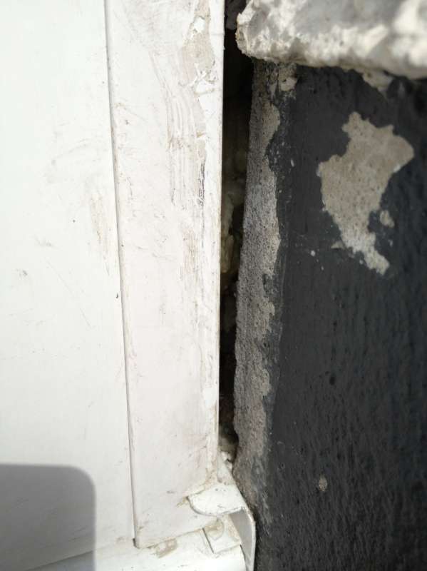

    Die Fuge ist offen
    Hi,
    danke für die Antwort. Die Fuge ist gerissen und dann von mir entfernt worden. Sie ist natürlich wieder vershlossen worden. Allerdings zieht die Luft unter der Rollladenführung durch, da diese nicht dicht ist.
    Wie könnte eine nachträgliche Lösung aussehen? Kompriband von außen in den Spalt einbringen und innen verleisten und versiegeln?
    Der Geruch ist nach wie vor im Heraklith. Wird der Muff nach Trocknung verfliegen, oder müssen die Platten runter?
    Danke vorab und Grüße Sascha
