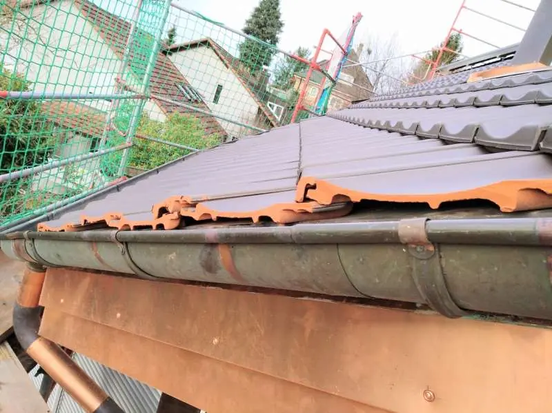

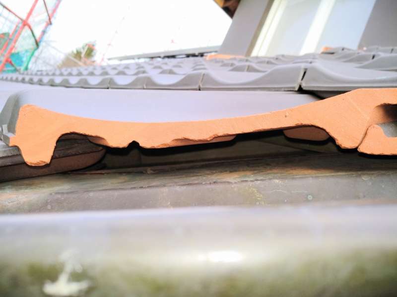

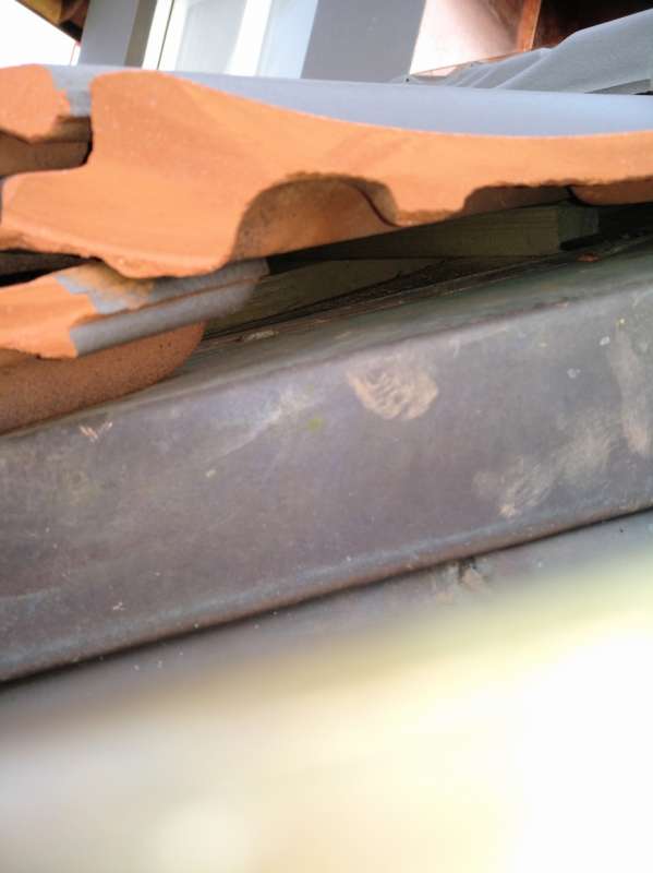

Bei der Sanierung meines Steildaches war es wohl erforderlich, Dachziegel schräg zu schneiden. Es sind in diesem Bereich größere Öffnungen unter den Dachziegeln entstanden, die Kleintiere zur Benistung des belüfteten Unterdaches regelrecht einladen (siehe Fotos). Welche Möglichkeiten bestehen, den zugeschnittenden Abschluss der Dachkante dauerhaft zu verschließen? Die Traufbohle, auf der die Ziegel aufliegen, ist mit Kupferblech verkleidet.

    Der vorliegende Sachverhalt beschreibt ein typisches Problem nach einer Dachsanierung: Durch das schräge Schneiden von Dachziegeln entstanden größere Öffnungen, die Kleintieren wie Vögeln, Mardern oder Nagetieren einen ungehinderten Zugang zum belüfteten Unterdach bieten. Dies stellt nicht nur ein Ärgernis dar, sondern kann zu erheblichen Schäden führen, da Tiere Nistmaterial eintragen, Dämmung zerstören und Kot hinterlassen können.
    🔴 Gefahr: Die offenen Fugen sind ein massives Einfallstor für Kleintiere. Unbehandelt drohen Verschmutzungen, Geruchsbelästigungen und eine Beeinträchtigung der Dämmwirkung. Zudem können Tiere elektrische Leitungen oder Folien beschädigen, was ein Brandrisiko darstellt.
    ➕ Ergänzung: Die Verkleidung der Traufbohle mit Kupferblech ist ein wichtiger Hinweis. Kupferblech darf nicht mit Aluminium oder unlegiertem Stahl in Kontakt kommen, da sonst Kontaktkorrosion (elektrochemische Korrosion) auftritt. Dies muss bei der Wahl der Befestigungsmaterialien und der Abschlussprofile unbedingt beachtet werden.
    ✅ Zustimmung: Die Idee, die Öffnungen dauerhaft zu verschließen, ist absolut richtig. Geeignete Methoden sind der Einbau von speziellen Dachziegel-Abschlussprofilen aus Aluminium oder Kunststoff, die unter die vorhandenen Ziegel geschoben werden, oder die Verwendung von engmaschigen Lüftungsgittern aus Edelstahl oder Kunststoff, die von innen angebracht werden.
    ⚠️ Korrektur: Es ist nicht ausreichend, die Lücken nur mit Bauschaum oder Silikon zu füllen. Diese Materialien sind nicht UV-beständig, werden spröde und bieten keinen dauerhaften Schutz. Zudem verhindern sie die notwendige Hinterlüftung des Daches, was zu Feuchteschäden führen kann.
    👉 Handlungsempfehlung: Beauftragen Sie einen erfahrenen Dachdecker oder Spengler mit der fachgerechten Abdichtung. Dieser kann vor Ort die genauen Maße nehmen und ein passgenaues Abschlusssystem auswählen, das die Hinterlüftung gewährleistet und die Kupferverkleidung korrosionssicher integriert. Lassen Sie sich die Verwendung von Edelstahl oder geeigneten Kunststoffprofilen bestätigen. Eine zeitnahe Umsetzung ist dringend anzuraten, um Folgeschäden zu vermeiden.
    Der Sachverhalt beschreibt eine fachlich problematische Dachsanierung, bei der Dachziegel schräg geschnitten wurden und dadurch größere, unkontrollierte Öffnungen unter der Dachkante entstanden sind – insbesondere im Bereich der Traufbohle mit Kupferblechverkleidung.
    Diese Öffnungen verletzen die funktionale Dachkonstruktion: Sie gefährden die Wirksamkeit der Unterspannbahn, stören den kontrollierten Luftaustausch im belüfteten Dachstuhl und schaffen einen direkten Zugang für Kleintiere, was zu weiteren Schäden (Isolationsverdrängung, Kotablagerungen, Verunreinigungen) führen kann.
    🔴 Gefahr: Unkontrollierte Öffnungen unter der Traufkante ermöglichen nicht nur Tierzugang, sondern auch eindringende Feuchtigkeit, Blätter, Schmutz und Insekten – dies begünstigt Fäulnis an Holzkonstruktionen und kann langfristig zur Schimmelbildung im Dachstuhl führen.
    🔴 Gefahr: Die Kombination aus geschnittenen Ziegeln und Kupferblech birgt ein Korrosionsrisiko: Kupferionen können bei Feuchtigkeit auf Stahl- oder Aluminiumkomponenten (z. B. Befestigungselemente, Unterspannbahnklammern) übergehen und galvanische Korrosion auslösen.
    ⚠️ Korrektur: Das Schneiden von Dachziegeln an der Traufkante ist grundsätzlich nicht zulässig – stattdessen sind spezielle Traufziegel, Traufbleche oder vorgefertigte Traufabschlüsse nach DIN EN 1304 zu verwenden, die eine dichte, witterungsbeständige und tierdichte Abschlussfunktion erfüllen.
    ➕ Ergänzung: Ein dauerhafter Abschluss erfordert nicht nur eine mechanische Verriegelung, sondern auch eine diffusionsoffene, aber winddichte Dichtung zwischen Unterspannbahn und Traufabschluss – idealerweise mit einer speziellen Traufleiste oder einem geprüften Systemabschluss nach Herstellerangaben.
    👉 Handlungsempfehlung: Beauftragen Sie unverzüglich einen zertifizierten Dachdeckermeister oder einen staatlich anerkannten Sachverständigen für Dach- und Abdichtungstechnik zur Begutachtung – eine fachgerechte Nachbesserung ist dringend erforderlich, um Folgeschäden und Haftungsrisiken auszuschließen.
