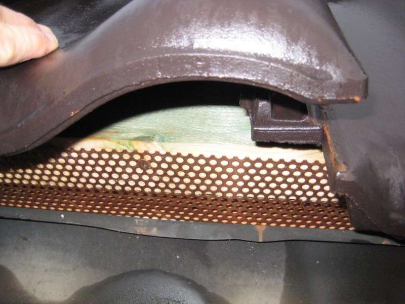

Hallo Forum,
wir haben unser Dach neu decken lassen (Walther Areal) inkl. Aufsparrendämmung (es stehen aber noch einige Restarbeiten aus). Im Traufbereich wurde aus Kupferlochblech ein Vogelschutzblech angebracht. Meines Erachtens fehlt aber ein Traufkamm, um ein Eindringen von Vögeln oder Mardern zu verhindern.
- Sollte ich einen Traufkamm noch installieren lassen?
  • Gibt es eine bessere Lösung als einen Traufkamm?
  • Schreibt der ZVDH oder irgendwelche Normen einen Traufkamm vor?
Danke und guten Rutsch.
D. Ihrig

  2. Traufkamm: Beauftragung & Zusatzleistungen – Was fehlt?
    traufkamm
    ist (sind) zu beauftragen und als Zusatzleitung zu bezahlen.
    Nur, fehlt da nicht noch ein anderes Element?
  3. Traufkamm-Installation: Benötigte Elemente – Laien-Frage
    Traufkamm
    Was sollte noch fehlen? Bin Laie und für jeden Hinweis dankbar.

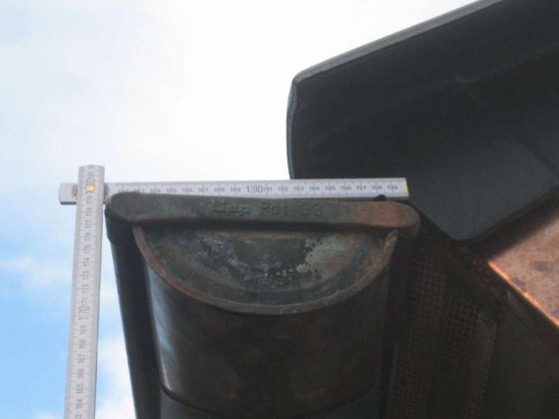

  4. Dachrinne: Ziegelüberdeckung der Rückfalz – Details zur Traufe
    Traufe
    wie weit überdeckt den der Ziegel die Rückfalz der Dachrinne?
  5. Traufe: Foto zur Ziegelüberdeckung der Dachrinne
    Traufe
    Foto anbei. Ich hoffe, dass es zur Frage passt.
    Danke
    DIhrig

  6. Vogelschutz: Mardersicherer Traufkamm – Materialempfehlung
    passt
    so.
    Für die Standard PVC-Traufkämme hat der Standorttreue Marder nur
    ein müdes Lächeln über. Da hilft nur stabiles Material aus
    Metall, dass dann passgenau angefertigt und ausgeschnitten
    werden muss.
  7. Traufkammersatz: Kupferlochblech als Materialwahl?
    Traufkammersatz
    Nimmt man dafür dann am dann besten auch Kupferlochblech?
    Danke
    DIhrig
