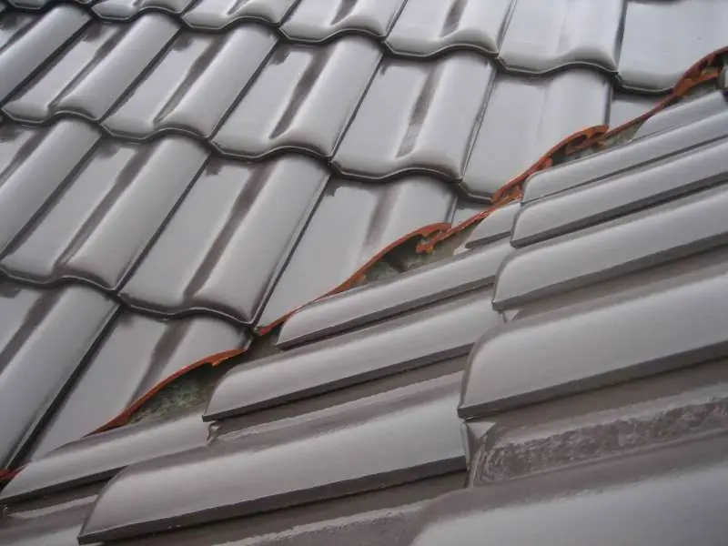

Hallo Forum,
ich möchte im Rahmen der gerade erfolgten Dacheindeckung die Hohlkehlen (Ziegel: Walther Areal) gegen Vögel und Marder abdichten lassen (gegen Aufpreis). Der Dachdecker hält es aber nicht für notwendig. Wie wird das am sinnvollsten gemacht?
Anbei 3 Skizzen, wie ich es mir als Laie vorstellen könnte mit Kupferblech bzw. Lochblech.
Bitte um Bewertung bzw. fachmännische Vorschläge.
Danke
DIhrig

    Ich verstehe, dass Sie Ihre Hohlkehlen gegen Vögel und Marder abdichten möchten. Da Ihr Dachdecker dies nicht für notwendig hält, möchte ich Ihnen einige Optionen und Aspekte aufzeigen, die Sie berücksichtigen sollten.
    Mögliche Methoden zur Abdichtung:
    • Lochblech: Kann in die Hohlkehle eingelegt werden, um das Eindringen von Tieren zu verhindern. Achten Sie auf eine ausreichende Stabilität und Befestigung.
    • Kupferblech: Kann ebenfalls verwendet werden, ist langlebiger, aber auch teurer. Es sollte fachgerecht verarbeitet werden, um Korrosion zu vermeiden.
    • Spezielles Dichtmaterial: Es gibt spezielle Dichtstoffe für den Dachbereich, die flexibel und witterungsbeständig sind. Diese können verwendet werden, um kleinere Öffnungen zu verschließen.
    Wichtige Aspekte:
    • Belüftung: Achten Sie darauf, dass die Belüftung des Dachs nicht beeinträchtigt wird. Eine ausreichende Luftzirkulation ist wichtig, um Feuchtigkeitsschäden zu vermeiden.
    • Materialverträglichkeit: Stellen Sie sicher, dass die verwendeten Materialien mit den vorhandenen Ziegeln und anderen Bauteilen kompatibel sind, um Korrosion oder andere Schäden zu vermeiden.
    • Fachgerechte Ausführung: Die Abdichtung sollte fachgerecht ausgeführt werden, um ihre Wirksamkeit und Langlebigkeit zu gewährleisten.
    👉 Handlungsempfehlung: Holen Sie sich ein Angebot von einem anderen Dachdecker ein, der Erfahrung mit der Abdichtung von Hohlkehlen hat. Besprechen Sie die verschiedenen Optionen und lassen Sie sich beraten, welche Methode für Ihr Dach am besten geeignet ist.
