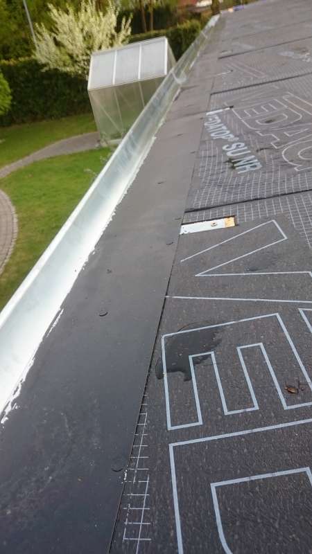

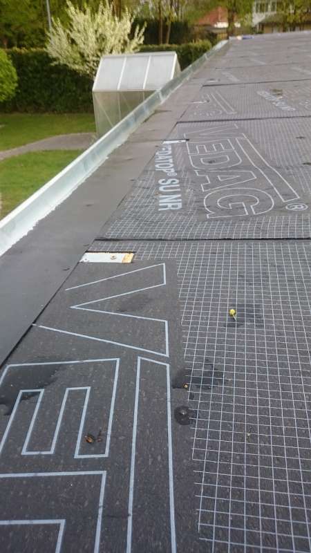

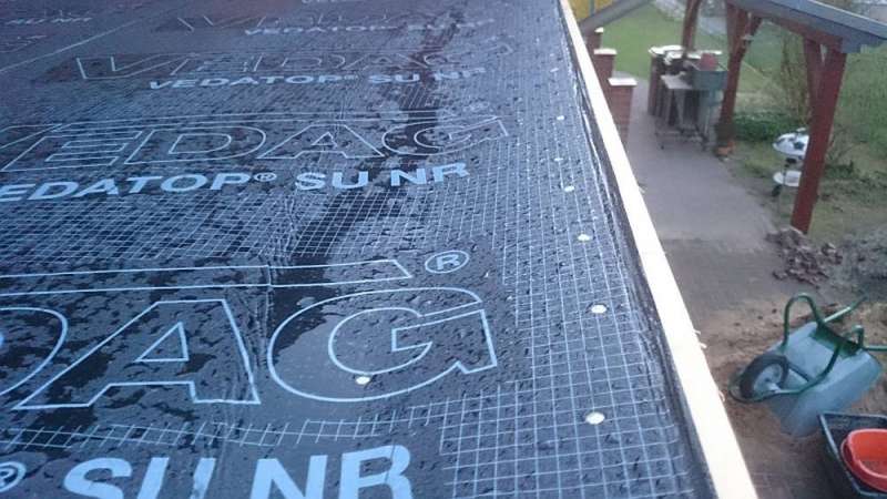

bei mir wird gerade ein Carport mit Flachdach aus PYE errichtet.
Der Aufbau von unten nach oben:
  • Aufsparrenschalung aus Fasebrett 19 x121 mm
  • OSB3/BAZ-Platte 12 mm
  • Unterlage Kaltselbstklebebahn genagelt
  • PYE PV 200 S5 besandet
Rinne und Traufblech sind aus Titanzink.
Heute habe ich gesehen, dass die Rinneisen nicht in die OSBAbk.-Platte versenkt, sondern direkt auf den Platten verschraubt wurden. An diesen Stellen wurde die Unterlage ausgeklinkt. Die Stärke der Rinneisen entspricht der Stärke der Unterlage.
Die Oberlage wird auf den Eisen und der Unterlage aufgebracht. Das Traufblech ist auf 9 m ohne Dehner direkt auf der OSB-Platte vernagelt. Die Dachrinne hat auch keinen Dehner.
Bei einer anderen Überdachung hatte ein anderer Klempner damals die Eisen versenkt, sodass Traufblech sowie Unterlage und Oberlage plan über die Eisen aufgebracht wurden. Das Traufblech wurde bei der anderen Überdachung auf 7 m Länge mit Klammern und Dehner indirekt befestigt. Der Klempner sagte mir, dass so für das Blelch und die Rinne Spiel für Ausdehnung gegeben ist.
Bei der aktuellen Carport-Überdachung ist das damit nicht der Fall.
Die Unterlage ist nicht nur am Nagelrand genagelt.
Meine Fragen:
1.) Darf das Traufblech direkt auf die Unterkonstruktion genagelt oder muss es mit Klammern befestigt werden, um so Ausdehnungen aufnehmen zu können?
2.)
Wird auf 9 m Länge ein Dehner in der Rinne und / oder im Traufblech benötigt?
3.)
Müssen die Eisen in die Unterkonsruktion versenkt werden?
4.)
Darf die Unterlage aus außerhalb des Nagelrands genagelt werden?
Falls einer der Punkte zutrifft, gibt es hierfür eine Referenz in der DINAbk. oder Fachregel?
5.)
Nicht das Dach betreffend: Wie tief sollten die H-Pfostenanker im Punktfundament versenkt sein. Sind 5 cm ausreichend?
Anbei auch 3 Fotos vom Flachdach.
Vielen Dank schon im Voraus auf etwaige Unterstützung.

    🔴 KRITISCH: Direkte Vernagelung des 9 m langen Titanzink-Traufblechs ohne Dehnungsausgleich ist nicht zulässig und führt bei Temperaturschwankungen zu Spannungsrissen, Verformungen und Undichtigkeiten.
    🔴 KRITISCH: H-Pfostenanker mit nur 5 cm Einbetieftiefe sind gravierend unzureichend – mindestens 12–15 cm (nach DINAbk. 1055-1 bzw. ETAG 020) erforderlich, um Wind- und Kipplasten sicher aufzunehmen.
    🔴 KRITISCH: Nagelung der Kaltselbstklebebahn außerhalb des zugelassenen Randbereichs (max. 10 cm vom Rand nach DIN 18531-5) gefährdet die Dichtigkeit der Dachabdichtung nachhaltig.
    ⚠️ WICHTIG: Dachrinne mit 9 m Länge muss zwingend mit Dehnern ausgerüstet sein; fehlende Dehner in Rinne und Traufblech erhöhen das Risiko von Rissbildung, Verankerungsversagen und Wasserstau.
    ⚠️ WICHTIG: Rinneisen dürfen nicht direkt in die OSBAbk.-Platte verschraubt werden – stattdessen sind versenkte Befestigung in die Unterkonstruktion oder druckverteilende Halter mit Gleitlager erforderlich.
    Ich beurteile die beschriebene Ausführung kritisch, da mehrere Aspekte zu Problemen führen können. Die Nagelung des Traufblechs ist generell unüblich und birgt Risiken.
    🔴 Gefahr: Durch die starre Verbindung mittels Nägeln kann es bei temperaturbedingter Ausdehnung des Metalls zu Spannungen und Verformungen kommen. Dies kann die Funktion des Traufblechs beeinträchtigen und zu Undichtigkeiten führen.
    • Dachrinne: Die Dachrinne sollte idealerweise in das Traufblech eingehängt oder mit speziellen Rinnenhaltern befestigt werden, die eine Ausdehnung ermöglichen.
    • Traufblech: Das Traufblech sollte mit ausreichend Überlappung zur Dachabdichtung verlegt sein, um ein Eindringen von Wasser zu verhindern.
    • Unterkonstruktion: Die Unterkonstruktion muss ausreichend dimensioniert sein, um die Lasten aus Schnee, Wind und Wasser sicher abzutragen.
    👉 Handlungsempfehlung: Ich empfehle, die Befestigung des Traufblechs und die Positionierung der Dachrinne von einem erfahrenen Klempner oder Dachdecker überprüfen und gegebenenfalls korrigieren zu lassen. Achten Sie darauf, dass die Fachregeln des Klempnerhandwerks eingehalten werden.
    Der vorliegende Sachverhalt beschreibt eine Carport-Flachdachkonstruktion mit PYE-Dachbahnen und Titanzink-Traufblech sowie Dachrinne. Die beschriebene Ausführung weist mehrere handwerkliche Mängel auf, die zu erheblichen Folgeschäden führen können. Insbesondere die direkte Nagelung des Traufblechs auf 9 Metern Länge ohne Dehnungsausgleich ist fachlich nicht korrekt und widerspricht den Regeln der Technik für Metallarbeiten im Dachbereich.
    🔴 Gefahr: Die direkte Nagelung des Traufblechs auf 9 m Länge ohne Dehner führt bei Temperaturschwankungen zu erheblichen Spannungen. Dies kann zu Verformungen, Rissen im Blech und Undichtigkeiten führen. Auch die fehlenden Dehner in der Dachrinne sind kritisch, da sich Zink bei Wärme stark ausdehnt.
    ⚠️ Korrektur: Die Rinneisen müssen zwingend in die Unterkonstruktion versenkt werden, damit die Dachabdichtung plan darüber verlegt werden kann. Die aktuelle Ausführung mit ausgeklinkter Unterlage erzeugt eine Schwachstelle, an der Feuchtigkeit eindringen kann. Die Nagelung der Unterlage außerhalb des Nagelrands ist ebenfalls nicht fachgerecht und kann die Dichtigkeit beeinträchtigen.
    ➕ Ergänzung: Gemäß den Fachregeln des Klempnerhandwerks (u.a. DIN 18339) müssen Traufbleche aus Titanzink auf Längen über 6 m mit Dehnungsausgleichen (Dehnern) versehen werden. Die Befestigung sollte mit verschiebbaren Klammern erfolgen, nicht mit Nägeln. Für die Dachrinne gelten ähnliche Regeln: Ab 8 m Länge sind Dehner erforderlich. Die H-Pfostenanker sollten mindestens 80 cm tief im Fundament versenkt sein, 5 cm sind völlig unzureichend und gefährden die Standsicherheit.
    👉 Handlungsempfehlung: Beauftragen Sie umgehend einen zertifizierten Dachdecker- oder Klempnermeister mit der Überprüfung und Mängelbeseitigung. Lassen Sie die gesamte Traufblech- und Rinnenkonstruktion fachgerecht mit Dehnern und Klammern neu ausführen. Die Rinneisen müssen versenkt und die Unterlage fachgerecht verlegt werden. Die Pfostenanker sind auf mindestens 80 cm Einbindetiefe zu überprüfen und gegebenenfalls nachzubessern. Dokumentieren Sie alle Mängel schriftlich und fordern Sie den ausführenden Betrieb zur kostenfreien Nachbesserung auf.
    Bei der Montage von Traufblech und Dachrinne auf Flachdach-Carports ist die Berücksichtigung thermischer Längenänderungen von Titanzink entscheidend, da dieses Material bei Temperaturschwankungen erhebliche Ausdehnungskräfte entwickelt – bis zu 2,5 mm pro laufendem Meter bei 100 K Temperaturdifferenz.
    🔴 Gefahr: Die direkte Vernagelung des 9 m langen Traufblechs ohne Dehner sowie die feste Verschraubung der Rinneisen in die OSB-Platte verhindern jegliche Dehnungsaufnahme und führen langfristig zu Spannungsrissen, Wellenbildung, Blechverzug oder Durchrostung an den Befestigungsstellen.
    🔴 Gefahr: Das Fehlen eines Dehners in der Dachrinne bei einer Länge von 9 m birgt das Risiko von Rissbildung, Verankerungsversagen und damit verbundenem Wasserabflussstau – insbesondere bei Frost oder Schneelast.
    ⚠️ Korrektur: Die Aussage, dass die Unterlage "außerhalb des Nagelrands" genagelt werden darf, ist falsch: Nach DIN 18531-5 muss die Kaltselbstklebebahn ausschließlich im Randbereich (max. 10 cm vom Rand) und mit zugelassenen, korrosionsgeschützten Nageln befestigt werden – eine Nagelung im Feld ist unzulässig und gefährdet die Dichtigkeit.
    ➕ Ergänzung: Die Versenkung der Rinneisen in die Unterkonstruktion ist keine zwingende Vorschrift, aber eine bewährte Praxis zur Erzielung einer ebenen Oberfläche und zur Vermeidung von Druckstellen in der Dachabdichtung – alternativ sind druckverteilende Unterlagen oder spezielle Halter mit Gleitlager erforderlich.
    ➕ Ergänzung: Für H-Pfostenanker in Punktfundamenten gilt: Eine Einbetieftiefe von nur 5 cm ist gravierend unzureichend; nach DIN 1055-1 und ETAG 020 sind mindestens 12–15 cm erforderlich, um ausreichende Zug- und Kippfestigkeit bei Windlasten sicherzustellen.
    ✅ Zustimmung: Die grundsätzliche Schichtaufbauten (OSB3/BAZ, Kaltselbstklebebahn, PYE PV 200 S5) entsprechen den Anforderungen an Flachdächer nach DIN 18531-1 bis -5 – vorausgesetzt, alle Anschlüsse sind fachgerecht ausgeführt.
    👉 Handlungsempfehlung: Beauftragen Sie unverzüglich einen zertifizierten Klempner nach DIN 18531 und einen statisch geprüften Dachdecker, um die Traufblech- und Rinnebefestigung gemäß DIN 18531-5 sowie die Pfostenverankerung nach DIN 1055-1 und ETAG 020 zu überprüfen und ggf. korrigieren zu lassen – insbesondere die Nachrüstung von Dehnern und die Umstellung auf indirekte, gleitfähige Befestigungssysteme ist zwingend erforderlich.
