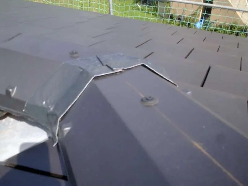

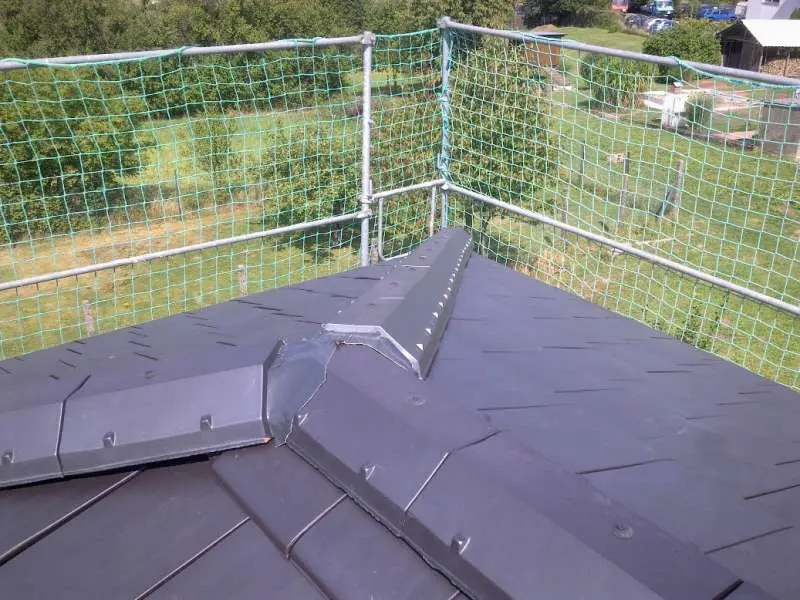

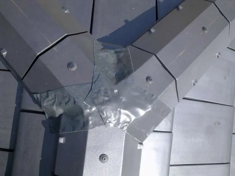

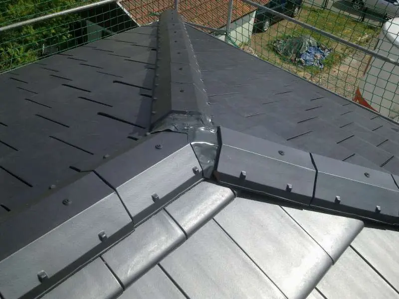

Guten Morgen liebe Experten,
bei unserem Neubau wurde vor kurzem das Dach eingedeckt. Ich war nun am WEAbk. mal auf dem Dach und habe gesehen, dass die Übergänge der Firstziegeln mit einem Klebeband (wohl mit einer Metallschicht im inneren) "zugegklebt" wurde ... ist das fachgerecht und auch auf Dauer dicht? Ich habe bisschen Bedenken, dass sich hier bei starkem Regen oder im Winter, wenn Schnee auf dem Dach liegt, dort Wasser reindrücken könnte.
Danke für eine kurze Mitteilung.
viele Grüße
Stefa

    Guten Morgen,
    Die Abdichtung von Firstziegeln mit Klebeband ist grundsätzlich unüblich. Firstziegel werden üblicherweise durch eine Hinterlüftung und/oder Vermörtelung befestigt und abgedichtet. Das Klebeband könnte eine Notlösung sein oder ein Indiz für mangelhafte Ausführung.
    Mögliche Probleme:
    • Haltbarkeit: Klebebänder können durch UV-Strahlung, Temperaturschwankungen und Witterungseinflüsse spröde werden und sich lösen.
    • Dichtigkeit: Eine dauerhafte Dichtigkeit ist mit Klebeband schwer zu gewährleisten, insbesondere bei starkem Regen oder Schnee.
    • Hinterlüftung: Das Klebeband könnte die notwendige Hinterlüftung der Firstziegel behindern, was zu Feuchtigkeitsproblemen führen kann.
    👉 Handlungsempfehlung: Lassen Sie die Ausführung von einem unabhängigen Dachdecker-Meisterbetrieb prüfen. Klären Sie mit dem Bauunternehmen, warum Klebeband verwendet wurde und bestehen Sie auf eine fachgerechte Lösung (z.B. Vermörtelung oder spezielle Firstabdichtungssysteme).
    Der beschriebene Sachverhalt betrifft die Abdichtung von Firstziegeln mittels Klebeband bei einem Neubau. Diese Methode ist nicht als fachgerecht anzusehen, da sie nicht den anerkannten Regeln der Technik für Dacheindeckungen entspricht. Firstziegel werden traditionell mit speziellen Mörtelsystemen oder vorgefertigten Firstdichtungen aus Kunststoff oder Metall abgedichtet, die eine dauerhafte und witterungsbeständige Verbindung gewährleisten.
    🔴 Gefahr: Die Verwendung von Klebeband, selbst mit einer Metallschicht, stellt ein erhebliches Risiko für die Dichtigkeit des Firstes dar. Bei starkem Regen, Schnee oder Wind kann Wasser durch Kapillarwirkung oder Druckunterschiede unter das Band gelangen. Zudem sind Klebebänder nicht für die extremen Temperaturschwankungen und UV-Belastung auf dem Dach ausgelegt, was zu vorzeitigem Versagen führt.
    ➕ Ergänzung: Ein fachgerechter Firstabschluss erfordert eine dauerhafte, hinterlüftete Konstruktion. Reine Klebebandlösungen verhindern die notwendige Hinterlüftung des Firstes, was zu Feuchtestau und Schäden an der Dachkonstruktion führen kann. Die korrekte Ausführung ist in der DIN 4108-3 und den Fachregeln des Dachdeckerhandwerks festgelegt.
    👉 Handlungsempfehlung: Beauftragen Sie umgehend einen zertifizierten Dachdeckermeister mit der Überprüfung und fachgerechten Sanierung des Firstes. Lassen Sie sich die Mängel schriftlich bestätigen und dokumentieren Sie den Zustand für eventuelle Gewährleistungsansprüche gegenüber dem ausführenden Dachdeckerbetrieb. Eine fachgerechte Abdichtung mit geeigneten Systemen ist zwingend erforderlich, um Bauschäden und Folgeschäden zu vermeiden.
    Die Verwendung von Klebeband zur Abdichtung der Firstziegel-Übergänge stellt eine gravierende Abweichung von den anerkannten Regeln der Technik dar, insbesondere der DIN 18516-1 für Dachziegel und der ZVDH-Richtlinien für Firstausbildungen.
    🔴 Gefahr: Metallbeschichtetes Klebeband ist weder UV-beständig noch temperaturwechselstabil und verliert bei Frost-Tau-Wechseln oder Sonneneinstrahlung rasch seine Haftung – dies führt zu Spaltenbildung, Wasserintrusion und langfristig zu Holzfaulnis, Schimmelbildung und statischer Schwächung der Firstkonstruktion.
    ⚠️ Korrektur: Ein fachgerechter Firstanschluss erfordert entweder spezielle Firstziegel mit integrierter Dichtung, mechanisch befestigte Firstschindeln mit Überdeckung oder mineralisch gebundene Dichtschlämme – niemals selbstklebende Bänder als alleinige Dichtung.
    ➕ Ergänzung: Auch bei scheinbar trockenem Wetter kann Kondenswasser im Firstbereich kondensieren und über mikroskopische Risse in das Dachstuhlholz eindringen, was zu versteckten Schäden führt, die erst nach Jahren sichtbar werden.
    🔴 Gefahr: Bei Schneelasten oder stauendem Regenwasser steigt der hydrostatische Druck im Firstbereich – Klebeband bietet hier keinerlei Widerstand und wird systematisch vom Untergrund gelöst.
    ❌ Widerspruch: Die Annahme, dass "das Band von außen dicht aussieht" ist irreführend: Oberflächliche Dichtheit täuscht funktionale Dauerhaftigkeit vor; die Dichtigkeit muss über die gesamte Lebensdauer des Daches (mindestens 30 Jahre) gewährleistet sein – Klebeband hält in der Regel weniger als 5 Jahre.
    👉 Handlungsempfehlung: Beauftragen Sie unverzüglich einen zertifizierten Dachdeckermeister oder einen staatlich anerkannten Sachverständigen für Dach- und Holzbau (z. B. nach DIN EN ISO/IEC 17024), um die Firstabdichtung fachlich zu begutachten und ggf. umgehend fachgerecht zu sanieren – verzögerte Maßnahmen erhöhen das Risiko erheblich.

    ist das ein Neubau oder Bauen im Bestand? Ziegel von M. -H.?
  3. Neubau mit Erlus Linea: Firstziegel-Details
    Hallo, es handelt sich hier um einen ...
    Hallo, es handelt sich hier um einen Hallo,
    es handelt sich hier um einen Neubau. Die Ziegel sind von Erlus (Ergoldsbacher Linea).
    Danke.
    viele Grüße
  4. Dachfläche: Merkwürdige Ziegel-Einteilung entdeckt!
    Einteilung
    irgendwie sieht die Einteilung der Dachfläche merkwürdig aus. Da passt (wenn man nach den Bildern geht) was nicht. Die Ziegel unterm First werden zu weit überdeckt oder sind abgeschnitten.
  5. Firstziegel-Abdichtung: Ist Klebeband fachgerecht?
    Hallo Herr Ibold, Danke für Ihre Antwort ...
    Hallo Herr Ibold, Danke für Ihre Antwort Hallo Herr Ibold,
    Danke für Ihre Antwort. Das kann ich jetzt leider nicht beantworten. Ich denke mal, dass die Ziegeln "oben abgeschnitten" sind.
    Aber wie sieht es denn mit diesem "merkwürdigen" Klebeband aus? Ist das fachgerecht? Danke.

    Eigentlich sollte es auch für diese Ziegel eine sog. Walmkappe geben. Aber da diese Sonderteile extra kosten wird statt dessen die Ecke gern mal mit wakaflex zugepflastert.
  7. Erlus Linea: Keine Walmkappe? Wakaflex als Abdichtung OK?
    laut Internet-Seite des Herstellers gibt es scheinbar ...
    laut Internet-Seite des Herstellers gibt es scheinbar keine passenden Walmkappe:
    Ich kann dann wohl davon ausgehen, dass die Abdichtung mit dem Klebeband (wkaflex) so OK ist und  -  wenn ordnungsgemäß geklebt  -  keine Feuchtigkeit dort eintreten kann? Danke.
    viele Grüße
  8. Erlus Kundendienst: Walmkappe-Alternativen erfragen!
    anrufen und den technischen Kundendienst fragen
    Das es im Lieferprogramm nicht drin ist, habe ich selbst gesehen. Wenn Sie bei Erlus nicht anrufen wollen, dann lassen Sie einfach alles wie es ist, schöner wird es dadurch nicht.

  13. Erlus Linea: Walmkappe verfügbar! Beitrag löschen?
    Kopfschüttel
    Natürlich gibt es Walmkappen auch für das System Linea, wie der freundliche Kundendienst söben telefonisch mitteilte. ABER: Vielleicht sollte der ganze peinliche Beitrag einfach gelöscht werden, wenn der Fragesteller eigentlich gar keine Hilfe will.
  14. 📌 Zusammenfassung der Diskussionsbeiträge - Stand: 11.01.2026
    Firstziegel Abdichtung mit Klebeband: Fachgerecht oder Risiko?
    💡 Kernaussagen: Die Diskussion dreht sich um die fachgerechte Abdichtung von Firstziegeln bei einem Neubau mit Erlus Linea Ziegeln. Ein Nutzer fragt, ob die Verwendung von Klebeband (vermutlich Wakaflex) anstelle von Walmkappen eine dauerhafte und sichere Lösung darstellt. Es wird die Optik der Ausführung, die Verfügbarkeit passender Formteile und die Kommunikation mit dem Hersteller Erlus thematisiert.
    ⚠️ Wichtiger Hinweis: Die Einteilung der Dachfläche erscheint merkwürdig, möglicherweise sind die Ziegel unter dem First zu weit überdeckt oder abgeschnitten, wie in Dachfläche: Merkwürdige Ziegel-Einteilung entdeckt! angemerkt wird. Dies sollte geprüft werden.
    ✅ Zusatzinfo: Laut Erlus Linea: Walmkappe verfügbar! Beitrag löschen? gibt es Walmkappen für das System Linea, was eine optisch ansprechendere und potenziell dauerhaftere Lösung darstellen könnte. Der Kundendienst von Erlus bestätigte dies telefonisch.
    🔴 Risiko: Die Verwendung von Wakaflex anstelle von Formteilen könnte als Notlösung interpretiert werden, wie in Dachdecker-Pfusch? Abklebung als Notlösung bewerten! diskutiert wird. Eine fachgerechte Ausführung mit passenden Formteilen ist vorzuziehen, um Risiken durch Regen und Schnee zu minimieren.
    👉 Handlungsempfehlung: Kontaktieren Sie den technischen Kundendienst von Erlus, um die Verfügbarkeit und korrekte Montage von Walmkappen für die Erlus Linea Ziegel zu klären. Vergleichen Sie die Kosten und Vorteile gegenüber der Klebebandlösung. Prüfen Sie die Einteilung der Dachfläche und die korrekte Überdeckung der Ziegel.
