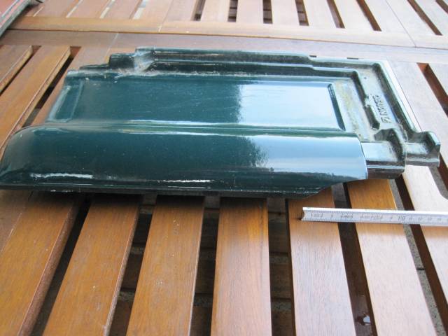

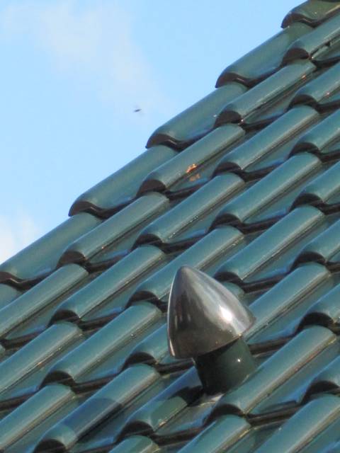

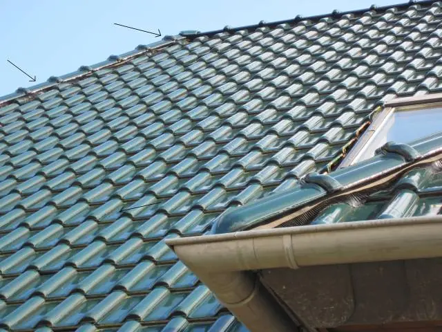

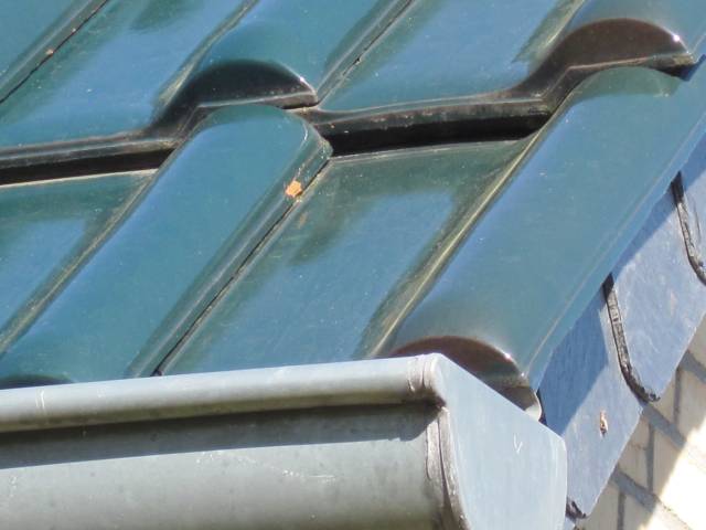

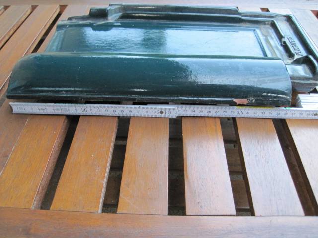

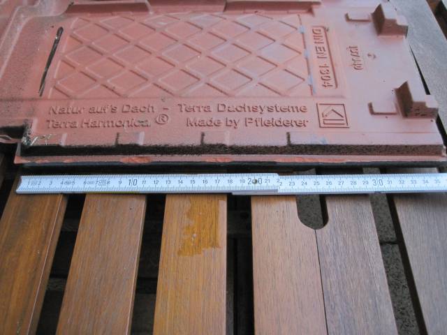

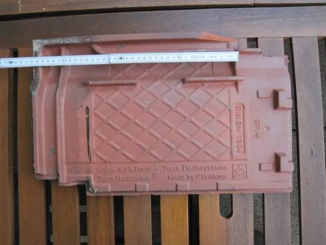

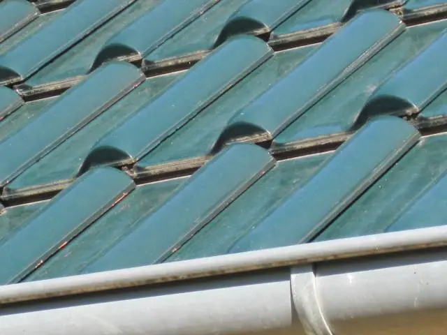

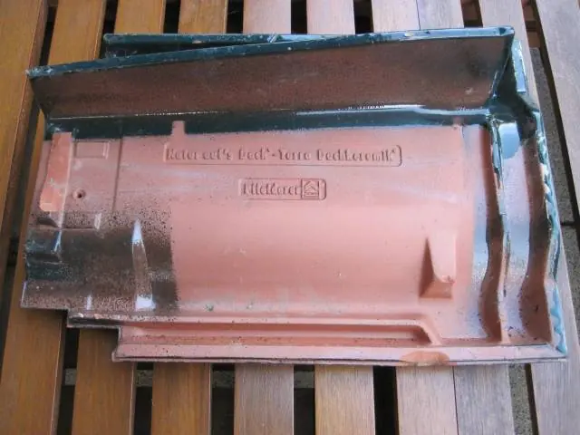

Wir haben uns das Dach 2007 mit Ziegeln der Fa. Pfleiderer Glanzengobe-Terra harmonica dunkelgrün decken lassen. Nach dem Winter 2009 / 2010 traten die ersten Abplatzungen an den Firststeinen auf. Diese wurden durch unseren Dachdecker getauscht. Im Laufe des Jahres Platzen noch ein Paar Firststeine. Nach dem fünften Firststein hat der Dachdecker die Creaton informiert. Diese hat sich mit uns in Verbindung gesetzt. Gutachter von Creaton. Schadensaufnahme usw.
Frühjahr 2011
1. Vorschlag der Fa. Creaton Defekte Dachsteine Austausch lassen mit Kostenübernahme des Dachdeckers.
2. Vorschlag der Fa. Creaton Einen Winter noch abwarten um zu sehen ob noch mehr Dachsteine hinzukommen.
Wir haben uns für den Vorschlag 2 entschiden.
Frühjahr 2012 Gutachter von Creaton. Schadensaufnahme usw. Nun sind auf einmal nur noch die Firstziegel durch Frost geschädigt.
Die Ortgang und Flächensteine haben zwar Schäden sind aber nicht auf FrostSchäden zurückzuführen. Diese Schäden sind laut aussagen Creatons duch den Transport und auf das Verlegen zurückzuführen. Es könnte auch durch Rutschungen des Schnees geschähen sein.
Nun meine Frage wollen die mich verarschen?
Vielleicht kann mir ja jemand helfen.
Ich habe mal ein paar Bilder angehangen.

    🔴 Gefahr: Herabfallende Ziegel können eine Gefahr darstellen. Sichern Sie den Bereich unterhalb des Daches ab.
    Abplatzungen an Tondachziegeln, insbesondere bei Firstziegeln, können verschiedene Ursachen haben. Häufige Gründe sind:
    • Materialfehler: Produktionsbedingte Schwächen im Ziegel können zu vorzeitigem Verschleiß führen.
    • Frostschäden: Eindringendes Wasser gefriert und dehnt sich aus, was zu Abplatzungen führt. Besonders anfällig sind Ziegel mit hoher Wasseraufnahme. 🔴
    • Verlegefehler: Unsachgemäße Verlegung kann Spannungen verursachen, die sich durch Abplatzungen entladen.
    • Transport- oder Lagerschäden: Beschädigungen vor der Verlegung können sich erst später zeigen.
    Da die Abplatzungen bereits nach wenigen Jahren auftraten, liegt ein Material- oder Verarbeitungsfehler nahe. Ein Gutachter kann die genaue Ursache feststellen. Ich empfehle, die betroffenen Dachziegel auszutauschen, um Folgeschäden zu vermeiden.
    👉 Handlungsempfehlung: Beauftragen Sie einen Gutachter mit der Schadensaufnahme und holen Sie Angebote für den Austausch der defekten Dachziegel ein.

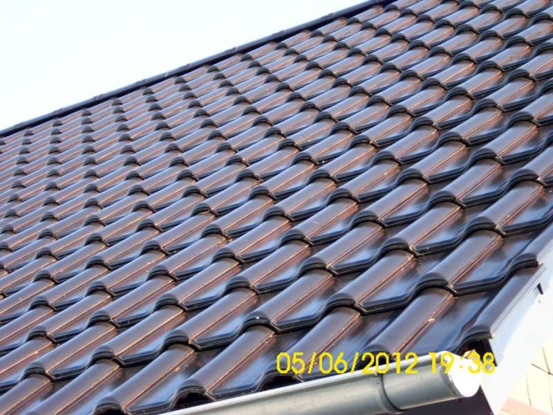

  3. Creaton Magnum: Engobierungsmängel & Farbunterschiede
    Creaton Magnum Dachziegel, Qualitätsmangel?

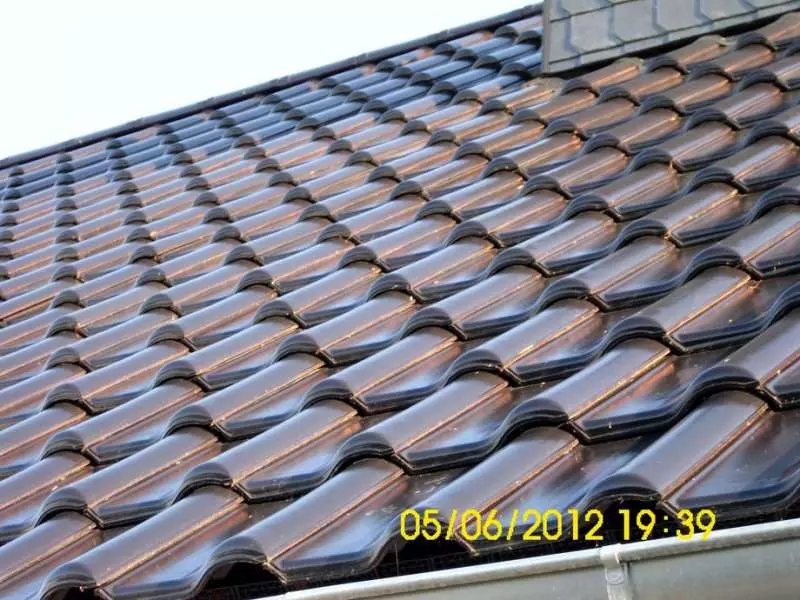

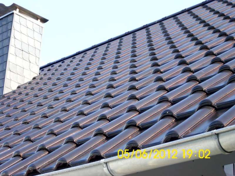

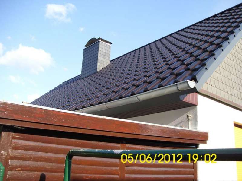

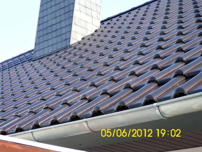

    Mitte April 2012 haben wir unser Dach neu, mit dem Dachziegel Creaton  -  Magnum  -  Anthrazit, eingedeckt. Aber oohh Schreck! nachdem die Sonne von der rechten Seite das neue Dach beschien, riefen unsere Nachbarn im Chor"Was habt Ihr denn da für ein buntes Dach bekommen" In der Tat, wie auf den Fotos zu erkennen ist die rechte Seite der Creaton  -  Magnum voll ungenügend engobiert und dadurch leuchtet der hellrote Ton durch die Engobierung bei einem bestimmten Sonneneinstrahlwinkel. Auf unsere Reklamierung sandte Creaton einen Firmengutachter, welcher natürlich keine Qualitätsmängel bemerkte! Wir ließen nicht locker, der Herr kam wieder u räumte in unserer u unserem Dachdeckers Gegenwart, die von uns bemerkten Qualitätsmängel ein u wollte sich um Behebung des Schadens bemühen. Ein paar Tage später kam die Antwort von Creaton: (Zitat) "Wie jedoch bereits in unserem Schreiben vom 24.05.12 mitgeteilt, handelt es sich bei den von Ihnen beanstandeten roten Kanten lediglich um produktionsbedingte oberflächliche Besonderheiten, welche keinen berechtigten Mangel darstellen. Ihren Forderungen nach Kostenübernahme für Nacharbeiten durch Ihren Dachdecker bzw. Schadenersatz in Form einer Ausgleichszahlung können wir nicht nachkommen" (Zitat-Ende). Also so eine "Schweinerei" möchten wir nicht länger auf unserem Dach haben u müssen "wohl oder übel" die Angelegenheit gerichtlich klären lassen.

    Abplatzungen an Tondachsteinen "Pfleiderer"
    Wir haben am Dienstag durch unseren Dachdecker Dachsteine tauschen lassen. (2 Ortgangsteine und 2 Flächensteine ) Diese stammen aus unserem Reservebestand. Bei dem Tausch ist aufgefallen das wir einen mix aus verschiedenen Produktionen auf dem Dach haben. (Pfleiderer und Creaton Ziegel)
    Grund hierfür ist das uns die Fa. Creaton eine Karton zugeschickt hat, in dem wir beschädigte Steine ihnen zur Begutachtung zuschicken sollen. Dieses haben wir mit einem Mitarbeiter der Firma vereinbart. Die Transportkosten übernimmt die Fa. Creaton.
    Bei der zweiten Begutachtung unseres Daches hatten wir leider das Pech das es geregnet hat und dadurch die Lichtverhältnisse sehr schlecht wahren. Dadurch wahren die Abplatzungen natürlich auch kaum zusehen. (Außer die Fürststeine wo ganze Stücken abgeplatzt sind.)
    Ich Stelle mal noch ein paar Bilder der ausgebauten Steine mit ins Netz.
    Vielleicht gibt es ja jemanden der schon seine schadhaften Steine getauscht bekommen hat. Wenn JA! Dann WIE?
